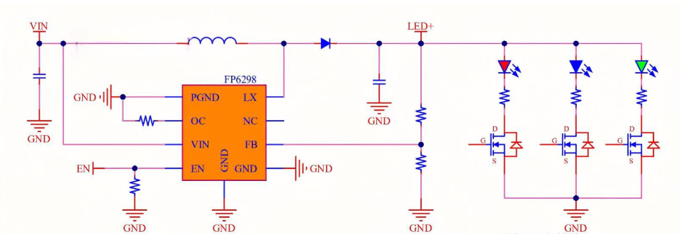

恒压方案通常采用升压芯片将单节锂电池电压提升至固定输出电压,再通过PWM控制MOS管,对不同LED灯组进行开关控制,从而实现亮度及色温调节。
以FP6298方案为例,其控制框图如下:
单节3.7V锂电池 → FP6298升压至5V → PWM控制MOS → LED灯组
FP6298属于升压型恒压控制器,内部集成功率MOS,外围器件数量较少,可直接完成3.7V锂电池至5V电源转换。
控制器输出稳定5V后,通过三路PWM分别驱动MOS,对不同颜色LED进行占空比调节,实现美容仪常见的红光、蓝光等多路光源控制。
恒流IC
恒压方案特点:
由于采用恒压输出,LED工作电流主要依靠串联限流电阻控制,因此整个控制方式相对简单。
其优势主要体现在以下几个方面:
l 内置MOS,外围电路较为简单;
l 元器件数量较少,PCB布局相对容易;
l PWM直接控制MOS,占空比调节方便;
l BOM成本相对较低。
需要注意的是,由于LED工作电流由限流电阻决定,而LED正向压降存在一定离散性,因此不同灯珠之间可能存在一定的电流偏差,会影响亮度一致性。
此外,限流电阻会产生一定的功率损耗,因此整机转换效率通常低于恒流驱动方案。

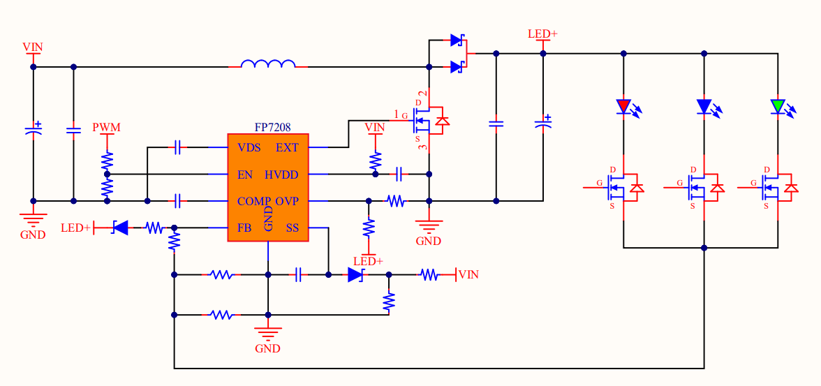

以FP7208方案为例,其工作流程如下:
3.7V锂电池 → FP7208恒流升压输出 → 外置MOS控制LED灯组 → PWM调光
与恒压方案不同,FP7208输出的是恒定驱动电流,而不是固定电压。
LED无需再串联限流电阻,每一路LED均由恒流驱动,可有效降低不同LED压降差异带来的亮度偏差。其中,多路MOS主要负责不同LED灯组的切换及模式控制,独立PWM则用于整体亮度调节。
恒流IC
恒流方案特点
相比恒压驱动,恒流驱动能够降低LED器件离散性带来的影响,提高不同灯珠之间的电流一致性,从而改善整机发光均匀性。
主要优势包括:
l LED无需串联限流电阻;
l 灯珠工作电流一致性较好;
l 转换效率相对较高;
l 发热相对较低;
l 有利于提升长时间工作的稳定性。
另一方面,由于采用外置MOS结构,外围器件数量增加,对PCB布局、电流回路设计以及参数调试提出了更高要求,整体开发复杂度相对较高。

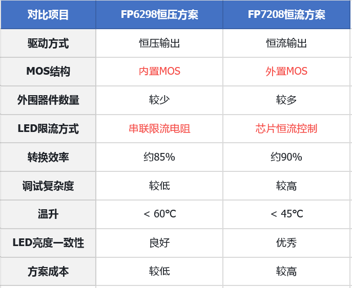

三、两种方案对比
从控制方式及系统设计角度来看,两种方案的主要区别如下。

如果产品定位以控制成本、缩短开发周期、快速量产为目标,恒压方案仍然是较为成熟的选择。其外围电路简单、开发效率高,能够满足多数基础美容仪产品的需求。
如果产品更加关注发光一致性、驱动效率、温升控制以及整体使用体验,恒流方案则更具优势。虽然硬件设计和调试难度有所增加,但能够带来更加稳定的LED驱动效果,适合中高端美容仪产品。
