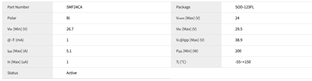

一、电性参数
参数 符号 数值 备注
反向截止电压(工作电压) VRWM 24V 正常工作时不会导通
击穿电压(最小值) VBR(min) 26.7V 开始进入导通状态的电压
击穿电压(最大值) VBR(max) 29.5V
测试电流 IT 1mA 击穿电压测试条件
钳位电压 VC 38.9V 瞬态过压时被钳位的最高电压
峰值脉冲电流(10/1000μs) IPP 5.1A 最大可承受的浪涌电流
峰值脉冲功率(10/1000μs) PPP 200W 最大瞬态功率承受能力
反向漏电流 IR ≤1μA 正常工作时的漏电流,几乎无功耗
工作结温范围 TJ -55℃ ~ +150℃
封装 — SOD-123FL 超薄贴片封装
极性 — 双向 正负瞬态电压均可抑制

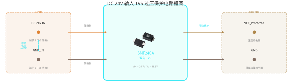

三、典型电路图与设计要点
直流电源线初级防护电路(最常用) :
二极管
设计要点:
最短路径原则:TVS管应尽可能靠近电源接口或连接器入口处放置
低阻抗接地:接地引脚必须通过短而粗的走线连接到系统接地平面(电源地或机壳地),这是泄放大电流的关键
前级串联电阻/磁珠(可选):可在TVS前端串联一个0603封装的10-22Ω电阻或磁珠(FB),以限制瞬态电流峰值,分担TVS压力
并联于被保护电路两端:TVS管应与被保护电路并联连接,而非串联。

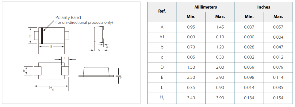

封装尺寸
