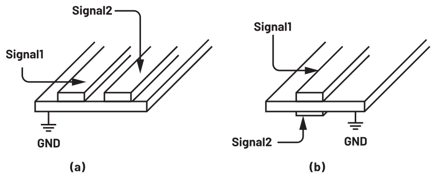

在一定程度上,布局方案也会影响原理图设计,比如当需要克服低层数板带来的设计妥协,或进行多板设计(包括板对板连接器)时。差分信号的应用即为典型案例(图1)。此项技术常用于需长距离传输的模拟或数字信号,例如电缆传输场景。在这项技术中,正负信号同时通过电缆传输(除地线外)。各信号产生的位移电流在地线上相互抵消,从而形成几乎不受共模干扰或电磁干扰(EMI)影响的通信路径。同样的技术也可用于PCB上的短距离传输,以保持接地完整性,适用于精密或敏感模拟 信号,或在PCB走线距离过长时使用。
原理图
图1. 在PCB上实现差分信号的两种不同方式
图1a中,两条等长的互补信号线并行布设,共用同一接地平面。图1b中,信号线分布于不同层,由接地平面分隔。由于各信号的物理位置几乎相同,耦合的干扰信号也应一致。因此,差分信号可有效抑制耦合噪声。

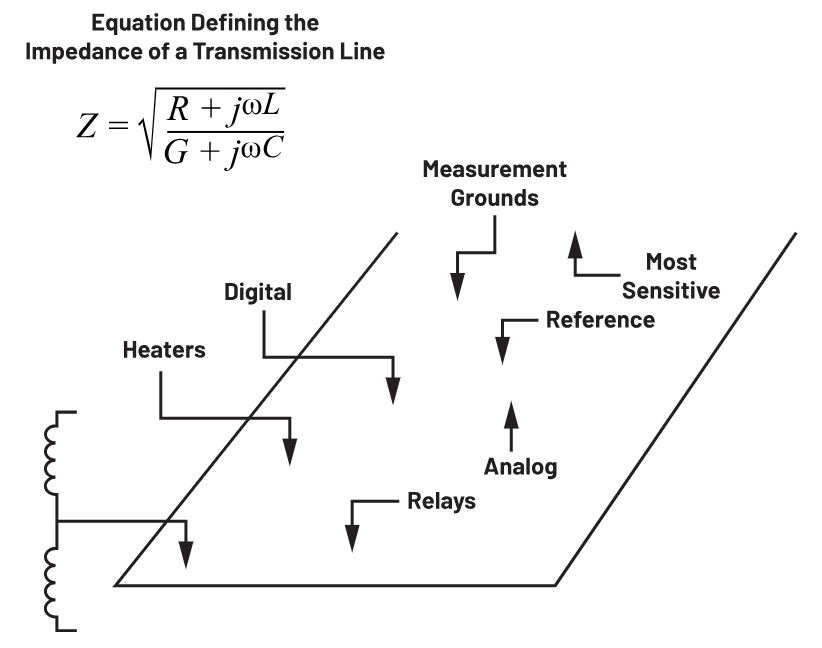

既然如此,为何还要使用接地树结构而非接地平面?图2和图3展示了这两种方法,并附有描述有损传输线阻抗的公式。
原理图
先来看这个公式,在直流条件下(ω = 0),线路的阻抗是√((R/G))(即损耗部分)。对于电流回流路径,1/G同样代表电阻,因此电流沿最小电阻路径回流,充分利用所有可用铜箔。此现象本质上是自然界在最小化能量。在此低频情况下,I2R损耗消耗的能量远大于接地回路电感存储的能量。当ω = 0时,直流回流电流不再局限于信号走线正下方区域,铜箔中的电流流动会在接地平面上产生电压降。
原理图

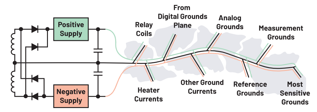

图2. PCB接地树接地方法
构建接地树时,应从变压器开始,优先引导噪声最大的电流回流(图2)。随后,继续将其他接地回流电流汇入以测量地为终点的分支。此方法可将接地噪声和误差转换为易于抑制的共模信号。注:为适应元器件位置,某些分支可能较长。最后可在所有分支上铺设接地铜箔,在不影响此方法有效性的前提下降低电源阻抗。

图3. PCB接地平面方法
先将接地平面的两侧分别指定为相邻信号层的专用回流路径。若未采用接地树结构,低频下接地电流噪声源转化为共模误差还是差模误差,将完全取决于元器件布局。
而在高频下,电感限制了总电流幅值,因此减少储能成为降低源端能量提取的关键参数。
在低频下,上述电流引起的接地电压降可能导致测量误差,具体取决于元器件布局及关键测量的接地参考点位置。由此可见,接地点的电位并非处处为零。
接下来分析图3所示的接地平面布局。此方法通过控制回流电流路径,确保大电流不会产生可被检测到的电压降。
在原理图中,可对每个分支进行差异化标记,以强化PCB中的架构设计。实际上,采用接地树会显著增加布局工作量,因为仍需为所有传输线提供受控(且狭小)的场空间,以限制交流电磁场。图2中所示的所有接地铜箔填充均为解决此问题所必需。
