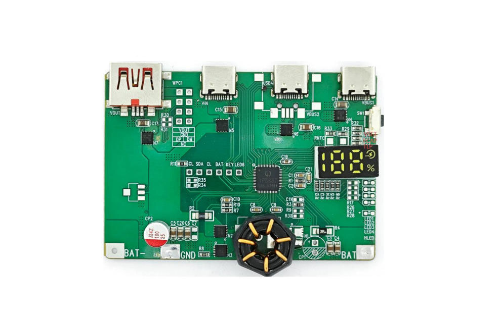

      英集芯IP5387是一款专为新国标移动电源,充电宝等方案设计的移动电源管理芯片,支持1至6节串联锂电池,兼容PD3.2、UFCS、QC等主流快充协议,支持140W功率充放电、电池充满电压4V~26.4V。提供1A+3C口双向快充等多种接口组合,任意一个接口均可独立快充。通过新国标合规,内置实时时钟、异常监测 / 存储、满充调压、故障锁定。内置32位MCU,1路双向升降压PWM和4路路径管驱动、单颗电感即可实现升降压功能,极大简化了外围电路,有助于缩小产品体积并降低BOM成本。采用QFN52封装,体积小巧,尺寸紧凑,便于集成。

     在电源芯片的设计中,集成度直接决定了方案的开发难度、PCB体积和物料成本。IP5387将大量核心功能全部集成在单颗芯片内部:1路双向升降压PWM控制驱动、4路路径NMOS控制驱动、32位高性能MCU、6KB RAM、128KB FLASH,还有14bit高精度ADC和库仑电量计,最多支持19路GPIO功能,其中5路GPIO还支持ADC采集,同时配备两路可自主配置主从机的独立I2C接口。这种单芯片集成充放电、协议解析、安全保护、电量显示的高度集成设计,无需额外搭配大量外围驱动芯片,不仅大幅缩小了整体方案的PCB面积,方便产品做轻薄化设计,更直接精简了BOM物料清单,有效降低了物料成本,同时减少了分立器件带来的故障点,提升了方案整体可靠性,帮助厂商缩短开发周期,实现快速量产落地。
     在电量显示的细节体验上,IP5387也考虑得十分周全,支持1灯、2灯、4灯LED电量显示,也支持188数码管电量显示,还支持电池容量PIN选功能,开发者可以根据不同产品的定位灵活选择电量提示方案,适配从入门级到高端级的各类产品设计。
