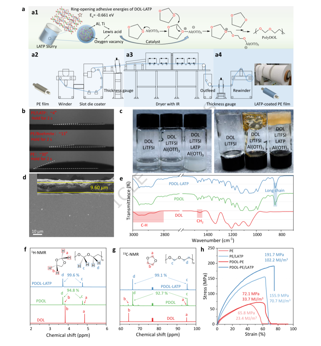

这张 9.6 μm 的膜,用的是聚 1,3-二氧戊环(PDOL),但不是传统溶液浇铸,而是把 1,3-二氧戊烷(DOL)涂布在 5 微米厚的聚乙烯(PE)骨架上、用 LATP(Li₁.₃Al₀.₃Ti₁.₇(PO₄)₃)做 Lewis 酸催化剂做卷对卷原位聚合。
LATP 不是新东西,但用在这里有三个不寻常的好处。第一,它把 DOL 开环聚合的能垒从原来体系的 −0.66 eV 区间推进到几乎完全转化:¹H NMR 给出 PDOL-LATP 体系的转化率 99.6%,纯 PDOL 只有 94.8%,DOL 残留的差异很关键——残留单体是后续热失控和产气的温床。第二,LATP 颗粒本身做微凹槽涂布时参与骨架支撑,让最终膜的拉伸强度从纯 PDOL-PE 的 72.1 MPa 推到 191.7 MPa,单位厚度的断裂能 155.9 MJ/m³ 也明显高于纯 PE(33.7 MJ/m³)。第三,LATP 的氧空位在原位聚合中起到锚点作用,¹³C NMR 给出 PDOL-LATP 体系聚合度 99.1%,长链比例最大。
这张膜的厚度是用工业级微凹槽涂布做的:PE 膜开卷 → 涂布 → 红外干燥 → 收卷,9.6 μm 的厚度均匀控制。整条路走的是卷对卷兼容工艺,而不是手套箱里的小尺寸演示。这是"真本事"的第一层意思——论文级别的结果,要能搭上工业级产线。
固态电池卷对卷可制造的原位聚合路线:LATP 催化 DOL 在 PE 骨架中开环成 PDOL,单体转化率 99.6%、拉伸强度 191.7 MPa、膜厚 9.6 μm。(来源:文献[1] Figure 2,CC BY 4.0)03双添加剂修两个界面:4.8 V 撑上去,0.127 eV 拉下来MILLENNIAL LITHIUM

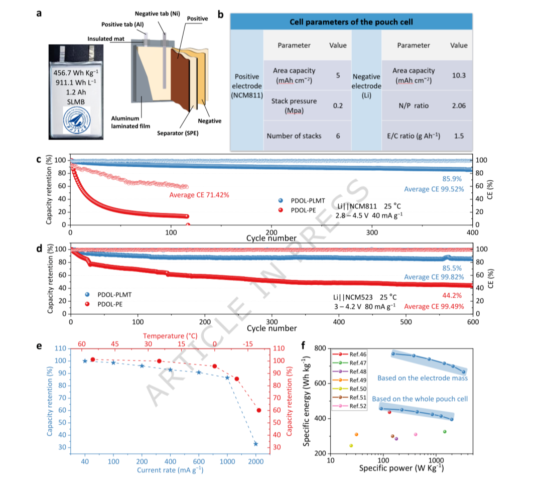

软包验证用的是 100 μm 锂负极 + 25 mg/cm² 双面涂布 NCM811 正极,堆叠压力 0.2 MPa,N/P 比 2.06,单电芯 1.2 Ah,E/C 比 1.5 g/Ah,单层叠片 6 片。
电性能这一组数据值得逐条看:
  • 2.8–4.5 V、40 mA/g 循环:Li|PDOL-PLMT|NCM811 软包 400 圈保持率 85.9%,平均库仑效率 99.52%;参比 PDOL-PE 117 圈短路。
  • Li|PDOL-PLMT|NCM523 软包:3.0–4.2 V、80 mA/g 循环 600 圈保持率 85.5%
  • Li|PDOL-PLMT|LFP 软包:500 圈保持率 98.9%;Li|PDOL-PLMT|LCO 软包:300 圈保持率 99.2%。
  • 比能量 456.7 Wh/kg、比体积能 911.1 Wh/L(均按软包总质量/总体积计算);比功率 1976 W/kg
  • 倍率:100、200、400、600、1000、2000 mA/g 容量保持率分别 98.6%、96.1%、93.0%、90.8%、86.5%、32.9%。
  • 宽温:55 °C 容量保持 101.3%、0 °C 95.8%、−10 °C 85.6%、−20 °C 60.2%(相对 25 °C)。
Ragone 对比里,这套数据明显高出文献报道的 NCM811 软包水平。1.2 Ah 不是演示电池,是工程级软包。Ragone 区间里 700–800 Wh/kg 的电极比能量、约 200 Wh/kg 的整包比能量,已经把固态聚合物从"演示级"拉到了"准量产级"。
固态电池1.2 Ah Li|PDOL-PLMT|NCM811 软包电池的工程参数表与循环、宽温、倍率、Ragone 全套性能,PDOL-PLMT 对比 PDOL-PE 优势明显。(来源:文献[1] Figure 6,CC BY 4.0)05真正过线的测试:GB 31241、GB 38031 和 ARCMILLENNIAL LITHIUM

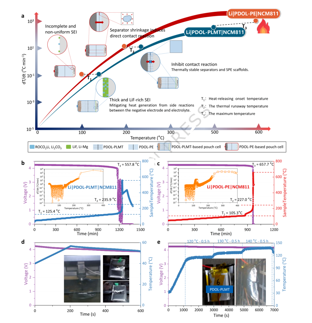

国内动力电池两个硬标准——GB 31241-2022(便携式锂电池)和 GB 38031-2020(电动汽车动力电池)——都做了完整套测试:针刺、热箱、机械冲击、外短路、过充、过放、挤压。这是"真本事"的硬指标。
加速量热仪(ARC)测的是自加热到热失控的全过程,三个温度锚点:T₁ 自加热起始温度、T₂ 热失控触发温度、T₃ 最高温度。结果:Li|PDOL-PLMT|NCM811 软包 T₁ = 125.4 °C、T₂ = 235.9 °C、T₃ = 557.8 °C;对照 Li|PDOL-PE|NCM811 软包 T₁ = 105.3 °C、T₂ = 227.0 °C、T₃ = 657.7 °C。起热门槛抬高了 20 °C,最高温压低了约 100 °C。针刺测试用 5 mm 钢钉在 25 mm/s 速度下刺穿 100% SOC 的满电软包,PDOL-PLMT 软包表面峰值温度 56.8 °C、电压从 4.25 V 缓降到 3.86 V,无烟、无明火、无起火、无泄漏、无后置泄漏;PDOL-PE 对照组 20 秒内电压归零、表面温度冲到 474.7 °C、伴随明火和大量烟气。140 °C 热箱测试里,PDOL-PE 软包电压从 4.25 V 崩到 0.63 V 并出现鼓包破裂,PDOL-PLMT 软包电压稳定、仅有局部轻微鼓包。9.1 kg 重锤从 610 mm 高度下落冲击满电软包,PDOL-PLMT 保持结构完整,PDOL-PE 出现明显鼓包和焦耳热迹象。
这一组对照的工程含义很直接:聚合物固态体系不是"理论上安全",是过得了国标。这条线一旦跨过去,聚合物固态电池在动力电池安全评估里的位置就要重排。
固态电池ARC 量热、针刺、热箱三套标准测试,PDOL-PLMT 软包相对 PDOL-PE 对照组:起热温度 T1 125.4°C、热失控温度 T2 235.9°C、最高温 T3 557.8°C;针刺峰值温度 56.8°C、对照组 474.7°C 起火。(来源:文献[1] Figure 7,CC BY 4.0)06边界与启示MILLENNIAL LITHIUM
