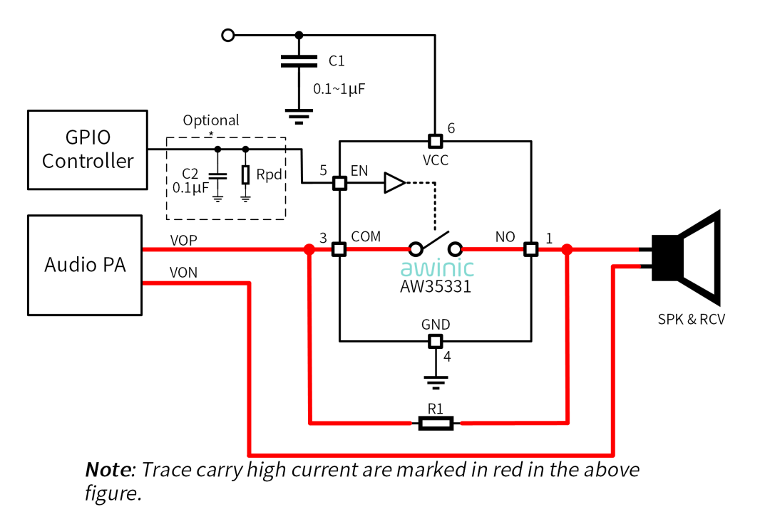

AW35331FDR典型应用图
AW35331正常应用外围仅需一颗VCC的滤波电容
EN引脚内部本身没有上下拉电阻,如果采用外部GPIO来控制时,建议在外部预留一个弱下拉电阻,KΩ或MΩ量级均可,以保证GPIO为高阻态时EN有个稳定态;为保证EN引脚不受外部高频信号干扰,建议预留一个0.1μF滤波电容。
音频
图1  AW35331FDR典型应用图

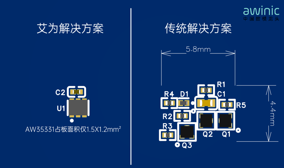

AW35331FDR的尺寸为DFN-6L 1.5mm × 1.2mm × 0.4mm,外围仅需一颗滤波电容。相比于传统分立器件方案,元器件个数直接由原来的10个缩减为2个PCB占板面积也从25.52mm²减小至不到3mm²,占板面积节省88%。(实际效果以具体项目堆叠为准)
音频
图2  PCB器件与占比面积对比

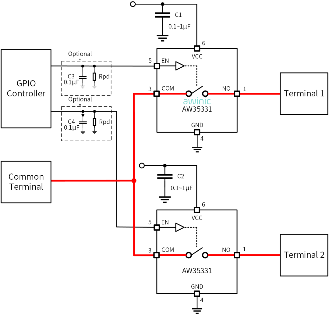

衍生应用方案
AW35331FDR以其优异的性能,还可应用于双颗并联应用场景,使用2颗AW35331FDR可实现单刀双掷SPDT功能,用于传输正负压信号或者大电流应用,应用框图如下:
音频
图3  双颗AW35331并联实现SPDT应用
