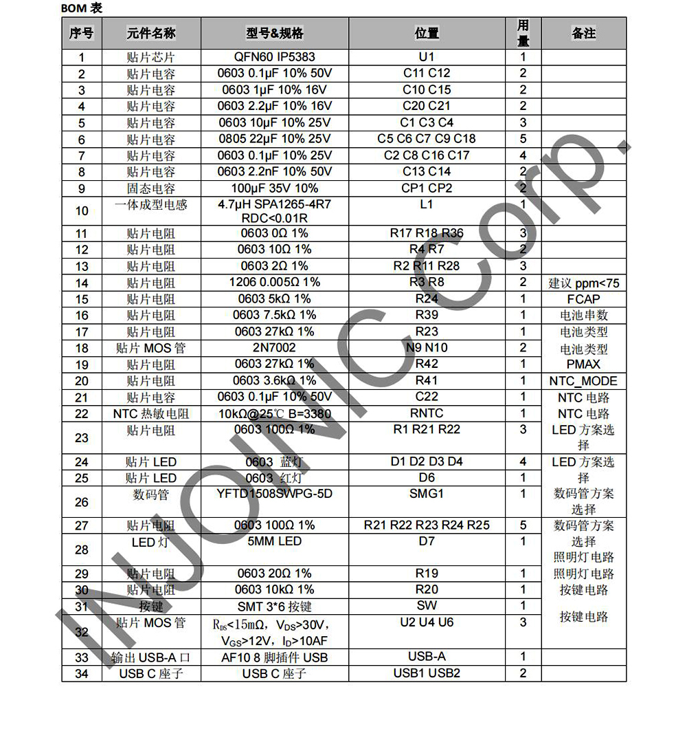

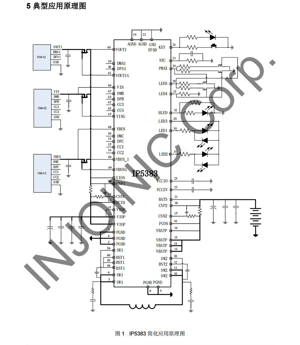

IP5383微立芯支持1A+2C口双向快充的45W移动电源方案芯片
      英集芯IP5383是一款应用于移动电源、充电宝等方案的快充移动电源管理SOC芯片,支持2~5串锂电池配置,兼容了PD3.0、UFCS等多种快充协议、提供45W输入输出功率,最大8A充电电流,集成H桥功率MOS管,单电感双向升降压+全协议快充+14bit ADC电量计+完整保护系统。同时支持1A+2C双向输入输出快充接口。简化了移动电源的电路结构,功率管全内置,外围器件极少,PCB面积小,BOM成本可控。采用了QFN60封装,尺寸小巧,非常适合用于便携储能类产品方案。

     安全对于带锂电池的产品怎么强调都不过分。IP5383 在芯片里就做好了过充、过放、输出过压、输入过压、充放电过流、芯片过热、电池过温、输出短路这些保护,发现异常能快速切断功率回路,避免损伤电芯或者出现安全隐患。ESD 防护能力也够,抗干扰还行,户外环境用着也能放心。这一整套保护都在内部,外围不用再去搭一堆分立保护电路,画 PCB 的时候能简洁不少。
