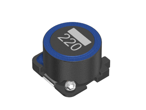

功率电感
TDK SLF系列功率电感实物图

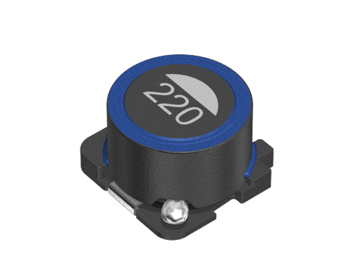

功率电感
7045封装尺寸示意图参考
1、结构特点
采用磁屏蔽绕线铁氧体结构,对比非屏蔽功率电感,向外辐射磁场更低,高密度 PCB 布局时,可靠近时钟线、模拟信号线,降低 EMI 整改成本。绕组为漆包铜线,成熟绕线工艺,一致性优于一体成型同尺寸低价竞品。
2、7.07.04.5mm 封装优劣势
✅ 优势
高度 4.5mm,属于薄型功率电感,适合壳体内部高度受限整机;
方形平整底面,贴装受力均匀,SMT 贴片不易翘件、虚焊;
焊盘为标准 SMD 结构,网络上通用封装库可直接调用,减少 PCB 改板工作量;
铁氧体磁芯高频特性稳定,在 200kHz~800kHz 常用开关频率区间表现平稳。
⚠️ 短板
铁氧体材质饱和特性弱于金属磁粉芯,饱和电流上限仅 1.3A,大电流下容易快速退磁、电感跌落;
±20% 精度,对电感值容差要求严苛(±10% 以内)的电路不能直接选用;
对比同尺寸一体成型电感,瞬时大电流冲击耐受能力偏弱。
