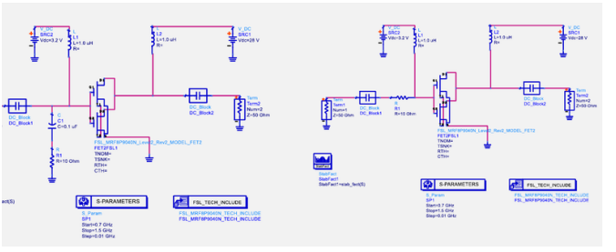

仿真报告里K大于1,设计被标成“无条件稳定”。样机接上偏置网络、连接器和真实负载后,频谱上却冒出一根不该出现的线,器件电流也在没有输入时升高。
这类问题不是K因子没有意义,而是使用范围被缩成了一个频点、一组偏置或一段窄带。稳定性判据来自小信号S参数,任何没有进入该二端口模型的反馈路径,都可能在板上重新出现。
工程判断是:K大于1必须和Δ条件、频率范围及实际端接一起看。一个点通过,不能替代整机稳定性验证。

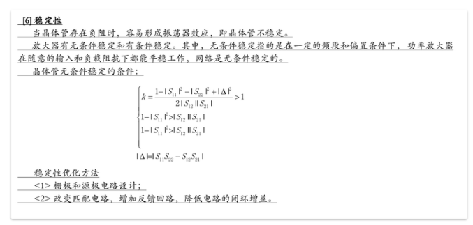

K大于1不是孤立通行证
对给定频率的线性二端口,常用Rollet判据需要K大于1并同时满足Δ的条件,才可讨论对任意无源源、负载端接的无条件稳定。只报一个K值,信息并不完整。
S参数还绑定偏置、电流、温度、功率电平和参考面。若实际栅压、漏压或器件温度改变,输入输出反射与反向传输都会变化,原来的判据需要重新计算。

图1  稳定判据需要K与Δ条件共同满足
功率放大器在大信号下还会进入非线性区,小信号稳定只能作为基础门槛。压缩、谐波终端和负载失配带来的行为,仍要用相应模型和实测覆盖。

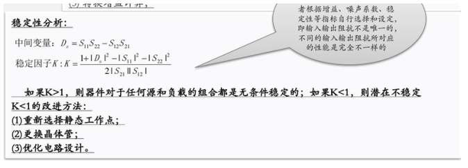

匹配网络只围绕工作频段优化时,低频偏置网络、器件增益峰值和高频封装寄生可能留在检查范围之外。自激频率往往并不落在信号带宽内。
稳定因子应从器件低频有效范围扫到远高于工作带宽的范围,并观察稳定圆或μ等互补指标。数据手册或模型缺少的频段,要明确为验证盲区,而不是默认稳定。

图2  稳定因子的计算要跟随完整S参数频率扫描

偏置与版图会新增反馈路径
漏极或集电极电源线、栅极偏置、公共地阻抗和散热金属都可能把输出能量耦回输入。原理图上分开的网络,在高频下会通过寄生电容、电感和空间场重新连接。
去耦电容不是越多越稳。电容、走线和扼流元件可能形成低频谐振;接地过孔太远,又会把去耦支路变成带公共阻抗的反馈路径。

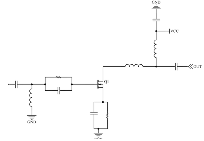

图3  有耗匹配通过降低环路增益换取稳定裕量
有耗匹配、栅极串阻、并联RC或反馈网络可以降低潜在环路增益,但会牺牲增益、噪声或效率。稳定措施应放在真正的敏感频段,不能只在输入端随手加电阻。
