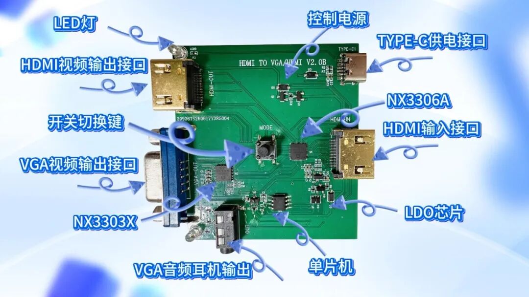

本方案外围元件少,主要由外部HDMI 4K/60HZ输入接口、外部TYPE-C供电5V/1A接口、HDMI 4K/60HZ视频输出接口、VGA 1080P/60HZ视频输出接口、VGA音频耳机输出、开关切换键、NX3306A(HDMI 4K/60HZ双向多路高速电子开关)、NX3303X(HDMI转VGA带音频输出)、单片机、LED灯、LDO芯片(3.3V降压)、控制电源等关键组件构成。

①HDMI双向多路高速电子开关芯片:纳祥科技NX3306A,实现HDMI信号的多路切换与直通,保障4K/60Hz信号无损传输,且为国产化方案,成本可控;
②HDMI转VGA带音频输出芯片:NX3303X,内置音频DAC、LDO 和HDCP 引擎,完成HDMI信号解码、数字转模拟转换,输出VGA视频与音频信号;
③接口组件:HDMI母座、VGA母座、Type-C母座、3.5mm音频接口输出,实现信号输入、输出与供电连接;
④单片机:接收切换指令,控制电子开关与转换芯片,驱动LED指示灯;
⑤状态指示组件:LED灯,分别指示HDMI与VGA输出状态;
⑥LDO芯片:将5V电压降压至3.3V,为各芯片稳定供电;
⑦控制组件:切换键,触发切换指令。
