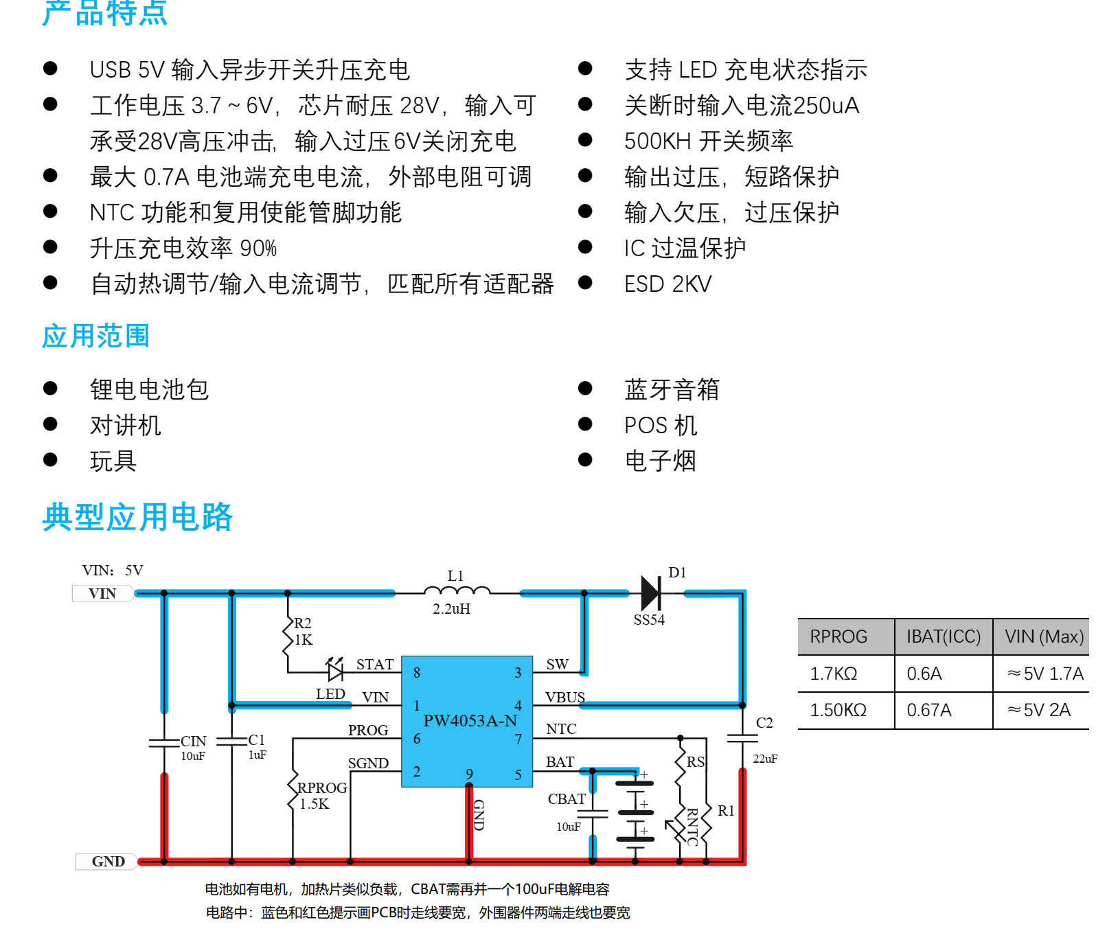

二、PW4053A-N —— 入门型5V输入升压充电IC
PW4053A-N 是一款专为三节锂电池设计的异步开关型充电 IC,支持 12.6V 浮充,外围简单、启动稳定、宽压输入。适合成本敏感等场景。
可达5V2.0A 输入, 自适应USB充电器调节电流的三节串联锂电池便捷充电IC

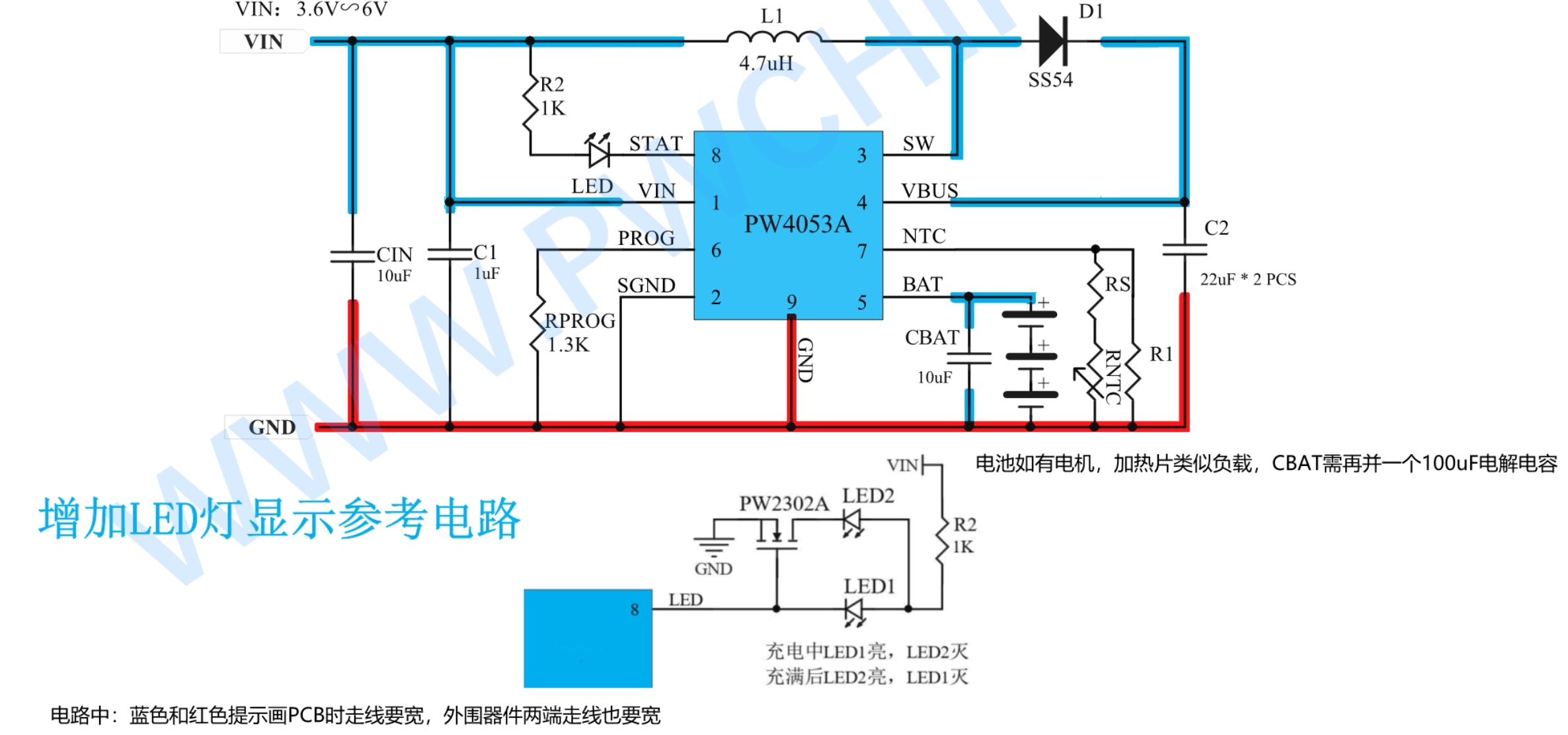

三、PW4053A —— 优化型5V输入升压充电IC
可达5V3.0A 输入, 自适应USB充电器调节电流的三节串联锂电池便捷充电IC

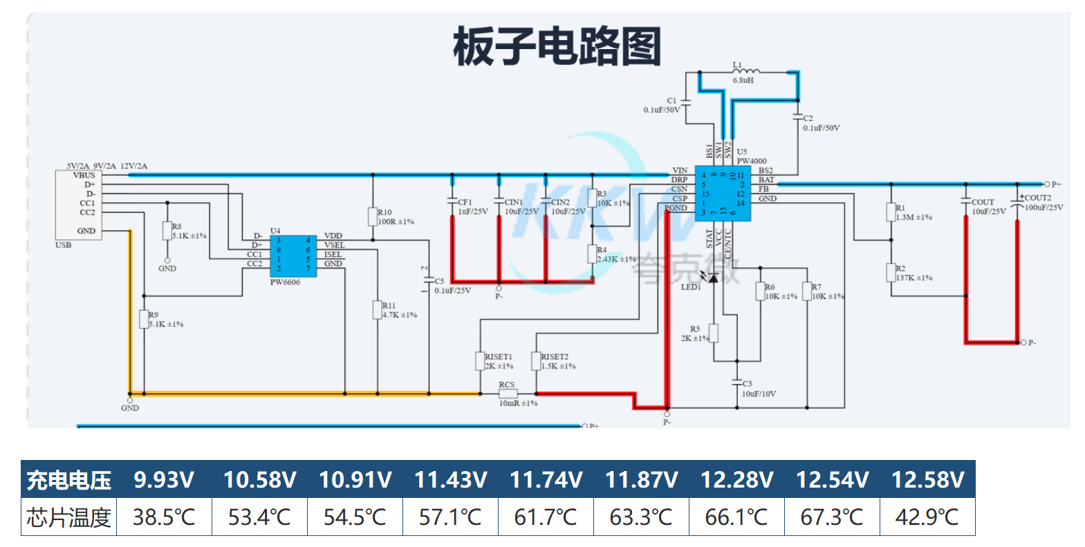

五、PW4000 —— 全能明星款同步升降压充电IC
PW4000 是本次实测中温控表现最优异的三节方案。11.1V/5000mAh 电池组实测(输入 12V):
充电芯片
峰值温度仅 67.3℃,。同步升降压架构,输入电压 5V–20V 宽范围通吃,Type-C PD 12V/15V/20V 档位均可稳定工作。适合高端便携储能、专业级电动工具、

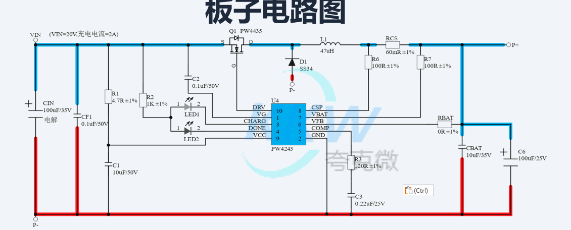

六、PW4243 —— 大电流三节充电IC

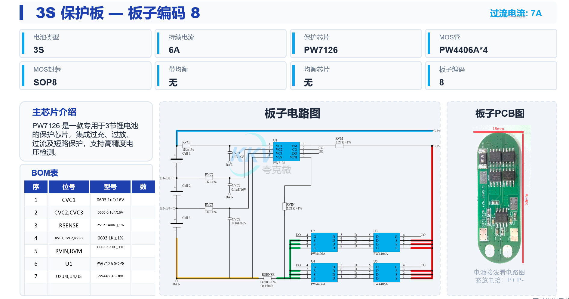

PW4243 面向大电流三节充电应用,支持 3A 以上充电电流,同步整流,可外置检流电阻自定义电流。适合电动车充电器、便携储能主机、快充充电桩模块。搭配保护 IC(如 CM1033 或 PW7130 类三节保护 IC)可构成完整 3S BMS 模块。
  • 充电电流:≥3A(外置检流电阻可调)
  • 架构:同步整流
  • 输入:宽压输入,兼容 15V/20V
  • 应用:电动车、便携储能、快充充电桩

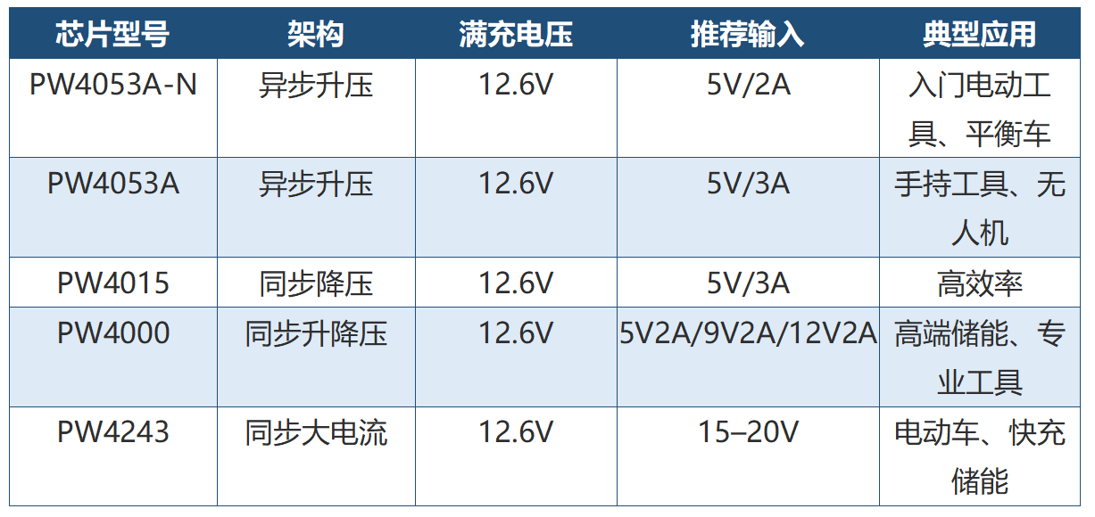

七、五款三节充电IC横向对比表
充电芯片
八、选型建议
  • 追求成本 → PW4053A-N
  • 追求温控平衡 → PW4053A 或 PW4015
  • 追求极致温控与PD兼容 → PW4000
  • 追求高输入电压 以上 → PW4243
