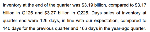

意法半导体也出现了类似变化。
2026年第二季度,ST库存天数由上一季度的140天下降至126天,去年同期则高达166天。更值得关注的是渠道端,公司表示分销渠道库存已经低于正常目标水平。

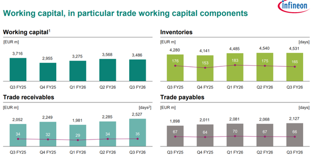

英飞凌给出了一个直接信号。
2026财年第三季度,英飞凌库存周转天数从175天下降至165天。同期,公司汽车业务收入达到19.32亿欧元,环比增长6%,主要由微控制器、智能功率器件和汽车以太网产品推动。
更关键的是,英飞凌明确表示,汽车订单保持强劲,MCU芯片半导体器件库存补充正在推动短期需求恢复。

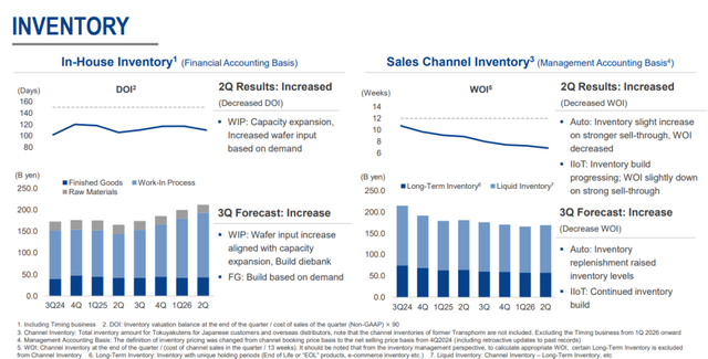

瑞萨的变化更加直观。
第二季度,瑞萨内部和渠道库存金额都有所增加,但原厂库存天数和渠道库存周数反而下降。
半导体
图/瑞萨财报文件截图
原因并不复杂:库存虽然增加,但MCU芯片半导体器件卖得更快。
瑞萨进一步预计,第三季度将继续增加渠道库存,其中汽车业务明确提出进行库存补充,工业、基础设施和IoT业务也将继续增加备货。

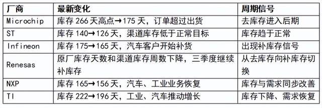

03MCU芯片半导体器件六大厂回暖但还不是全面补库
把几家头部厂商放在一起,趋势已经越来越清晰。

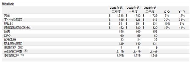

恩智浦和德州仪器,则从另一个侧面提供了辅助验证。
2026年第二季度,NXP库存天数从上一季度的165天下降至156天;同期汽车业务收入环比增长9%,工业与IoT业务环比增长20%,渠道库存维持在11周。

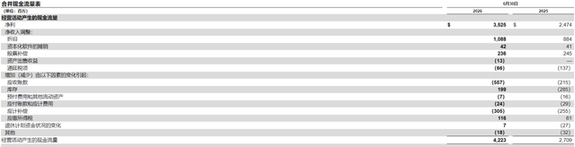

TI虽然不是以MCU芯片半导体器件为主业,但其工业和汽车业务对周期判断具有重要参考价值。
第二季度,TI库存为46.05亿美元,库存天数较2025年底的222天下降至196天;同期公司营收同比增长23%、环比增长13%,工业和汽车是主要增长动力之一,嵌入式处理业务收入同比增长16%至7.88亿美元。

从Microchip持续降低库存,到ST渠道库存低于正常目标,再到英飞凌、瑞萨开始出现补库,以及NXP、TI库存效率与工业、汽车需求同步改善。
六家头部企业虽然处于周期的不同位置,却共同指向一个趋势:需求正在回暖,库存压力正在缓解。
但六大厂并没有同步进入补库存阶段。当前更准确的状态是“去库存收尾—库存正常化—局部补库”并存,MCU市场已经回暖,但还不是全面补库。
