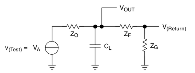

真实运放输出端不是理想零欧电压源,而是带有随频率变化的输出阻抗。负载电容接上后,两者形成额外极点,让环路增益开始更早下降,并增加相位滞后。
模拟电路
图1  输出阻抗与负载电容在反馈环中形成额外动态环节
当环路增益降到0 dB附近时,相位若已经接近反馈翻转条件,闭环响应就会出现大过冲、长时间振铃甚至自激。电容越大、输出隔离越弱,新增极点通常越低。

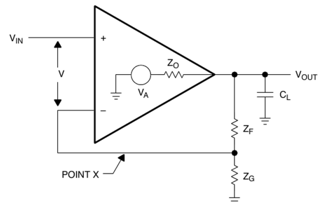

图2  断环模型把输出阻抗、负载电容和反馈因子分开观察
测试时要使用目标反馈电阻、供电、共模电压和负载。示波器探头本身也有电容,直接挂在高阻节点上可能改变结果,需把探头模型计入负载或选用合适探测方式。
断环等效图能帮助定位新增极点,但样机验证仍应回到闭环阶跃。模型负责解释机制,实测负责确认寄生、布局和器件批次是否留有余量。

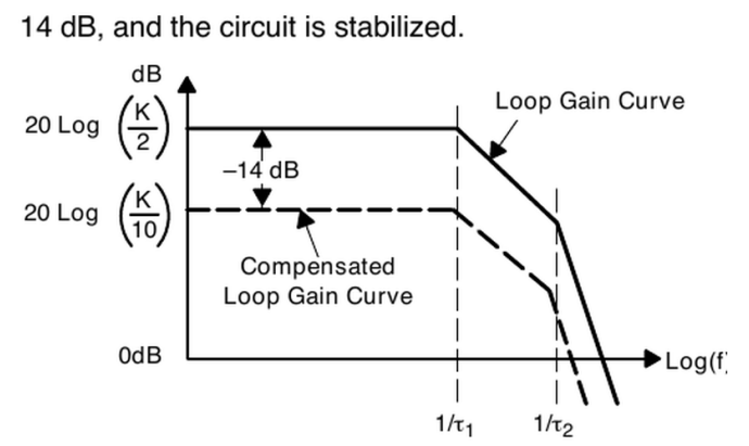

图3  调整主极点或隔离负载后,0 dB交越处可以恢复相位余量
其他方案包括调整反馈补偿、降低闭环带宽、使用缓冲器,或直接选择明确支持目标容性负载的运放。若电容是ADC采样网络的一部分,还要同时核对建立时间和采样瞬态。

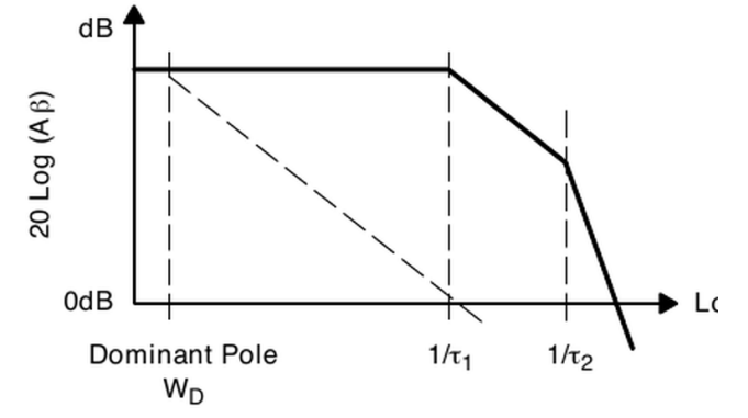

图4  隔离补偿后的环路曲线要在交越频率处重新检查增益与相位
布局上,反馈回路应紧凑并在隔离电阻前取样还是后取样的问题上保持设计意图一致。取样点改变,会让负载电容是否处于环内发生本质变化。
最终方案要在器件最小相位裕量、最大负载电容和供电温度边界通过,而不是只在实验室用一颗典型样片得到漂亮波形。
