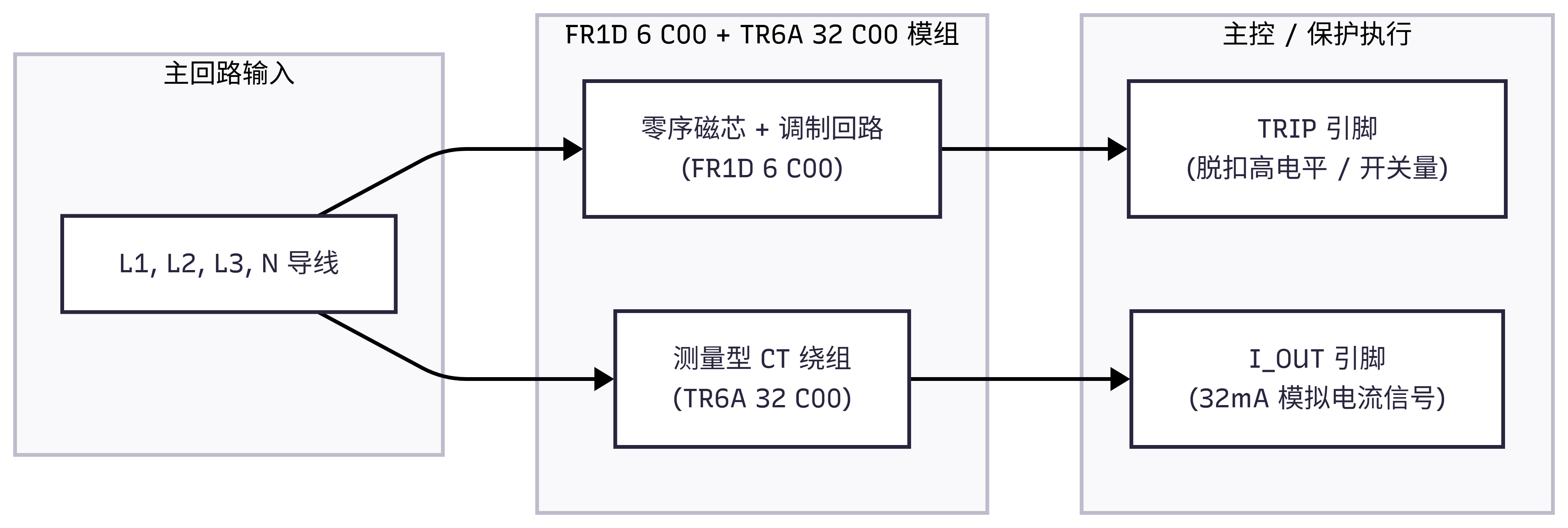

一、 先理清桩里的两套电流检测逻辑
充电桩内部的电流感应主要分两部分,在物理拓扑和信号链上必须完全独立:
交流充电桩交流充电桩
主回路电流测量(TR6A 32 C00)
  • 功能:测量流过 L/N 导线的实际工作电流,给主控 MCU 算功率、做过载保护或与车端/BMS 通信。
  • 信号链:模组内集成的是测量型 CT(变比 1000:1,额定 32A 入/32mA 出,比差 ≤ ±0.2%)。它输出的是连续模拟信号,不能直接用来切断电路,也不等同于计量电表。
剩余电流检测(FR1D 6 C00)
功能:监测 L/N 矢量和(零序电流)是否偏离零点。只要发生绝缘故障,传感器要立刻拉高 TRIP 引脚输出脱扣开关量,直接驱动后级断路器或交流接触器切断电源。

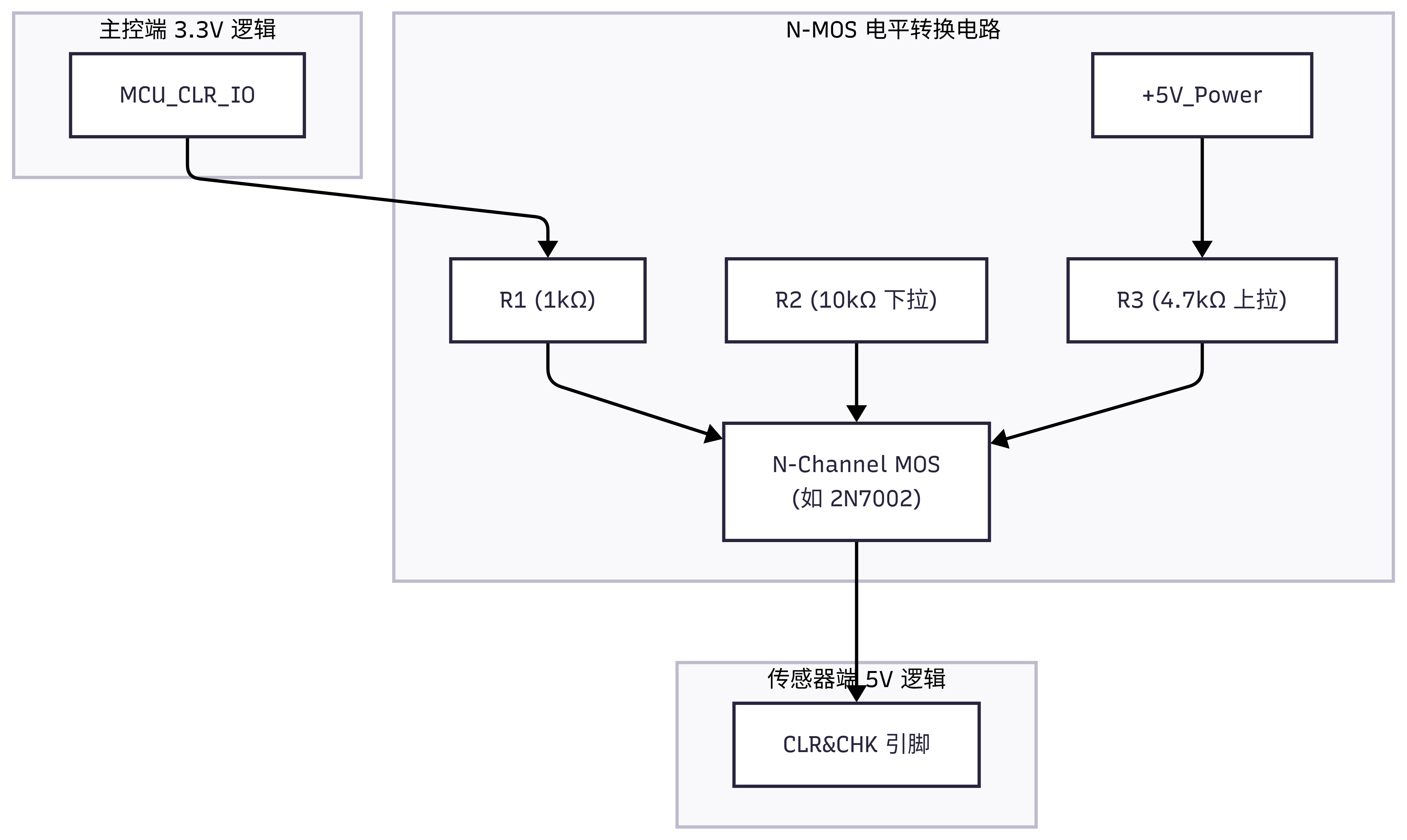

1. 3.3V 与 5V 逻辑的电平转换
主控 MCU 基本都是 3.3V 逻辑,而模组的自检引脚(CLR&CHK)是 5V 逻辑。
  • 绝不能 GPIO 直连:直接直连会导致自检拉低不彻底,引起芯片内部清零失败。
  • 推荐电路:搭一套 N-Channel MOS 管(如 2N7002)开漏电路。Drain 极上拉电阻选 4.7kΩ,并在 Drain 极并联一颗 100pF ~ 1nF 的滤波电容,能极大地过滤掉接触器火花引起的尖峰干扰。

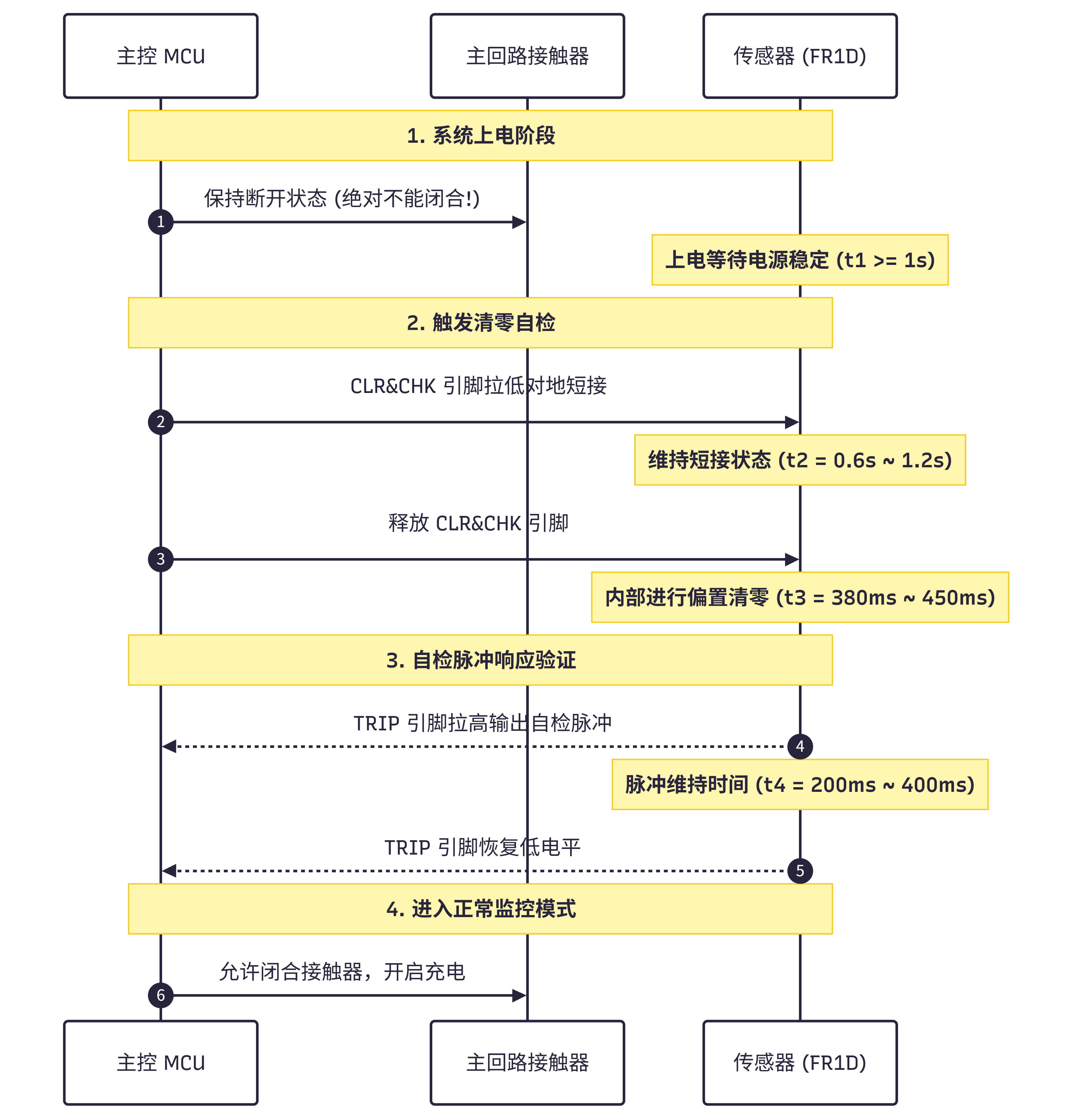

四、 避开最大的坑:自检(CLR&CHK)软件时序与死锁
很多项目在实验室调得好好的,一上现场充电机就频繁误脱扣,绝大多数都是自检时序没跑对。
标准自检交互流程如下:
交流充电桩

最惨烈的现场故障:带载自检死锁
在整套自检流程(t1 + t2 + t3 + t4)跑完之前,主回路接触器必须处于闭合断开状态!
传感器在清零阶段会采样当前主回路的磁场作为“零点基准”。如果此时主回路已经有电,传感器会把正常的工作电流误认为是“背景噪声”直接抹掉。等到后级带载充电时,零点偏差被放大,模组就会频繁向 MCU 发出 TRIP 告警,导致整桩陷入“闭合-跳闸-再自检-再跳闸”的死循环。
