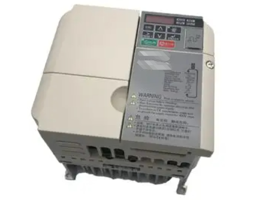

关于变频器专用接地线,行业内有一个核心共识:变频器必须可靠且独立地接地。这不仅是设备稳定运行、抵抗干扰的关键,也是保障操作人员安全的基本要求。
变频器
下面我从几个方面来和你探讨这个问题。
一、为什么需要“专用”接地线?
变频器在工作时会产生高频开关噪声和较大的漏电流。如果它的“地”与电网的零线(N)混接,或者与其他大功率设备共用地线,会带来两个严重问题:
引入干扰,导致系统不稳定:工厂里的零线往往接有大量设备,本身就含有丰富的谐波和杂波,有时电位甚至高达几十伏。将变频器的地线接到零线上,相当于把这些干扰直接引入了变频器的控制电路,可能导致变频器误动作、控制信号失真甚至损坏。同样,与电焊机等动力设备共用接地,也会让变频器受到严重的电磁干扰。
安全风险:变频器运行时有高泄漏电流,必须通过专用地线导入大地。如果地线不规范或与零线混接,一旦发生故障,设备金属外壳可能带电,危及人身安全。
因此,为变频器设置独立的、直接连接到接地体的专用接地线,是实现良好电磁兼容性和安全运行的先决条件
二、专用接地线的关键技术要求
“专用”并非只是拉根线那么简单,在实施时有几个硬性指标:
独立接地,杜绝混接:这是最核心的一点。变频器的接地端子(PE)必须直接连接到大地的接地体上,不得与其它设备(尤其是大功率设备)的接地线串联或共用同一个接地点。如果现场有多个变频器,应各自独立直接接地,切忌将地线接成闭环或“手拉手”串联。
线径要求:接地线的截面积有明确规范,须根据主电路导线截面积选择:
当主电路导线截面积 ≤ 16 mm² 时,接地线截面积不得小于主电路导线截面积。
当主电路导线截面积在 16 mm² 到 35 mm² 之间时,接地线截面积至少为 16 mm²。
当主电路导线截面积 > 35 mm² 时,接地线截面积至少为主电路导线截面积的一半。
一个常见的工程经验值是,接地线截面积不应小于 2.5 mm²,但最终应依据上述规范,并建议根据变频器功率增大而增大(例如,75kW以上电机建议用38mm²以上铜线)。
接地电阻与长度
电阻:对于400V级变频器,一般要求接地电阻在10Ω以下,施耐德等品牌甚至要求≤1Ω。
长度:为了减少阻抗和电位差,接地线应尽可能短,业界常建议控制在20米以内。如果现场条件限制必须较长,则要加大线径。
三、针对干扰的特殊处理
如果现场已经有干扰问题(如通讯不畅、模拟量跳动),在保证独立接地的基础上,还需注意:
强弱电分离:信号线(特别是4-20mA或0-10V的模拟信号线)必须使用双绞屏蔽线,并与主电路动力线保持距离,避免平行走线。
单端接地:屏蔽线的屏蔽层一般在变频器侧单端接地,以避免多点接地形成地环流,引入更大的干扰。
四、异常情况的排查参考
如果变频器一运行就报“接地故障”,可以按以下思路排查:
检查电机绝缘:断开变频器与电机的连接,用兆欧表测量电机绕组对地是否绝缘良好。很多时候问题出在电机或电缆本身。
检查变频器自身:若脱开电机后变频器仍报接地故障,则可能是变频器内部硬件(如功率单元)损坏。
检查接线与参数:确认PE和N线是否接错,检查V/F补偿等参数是否设置过度导致误报。
总结来说,变频器专用接地线,核心在于“专用”与“独立”,并配以足够的线径和尽可能短的长度。这是解决很多现场疑难杂症(尤其是干扰问题)的一个基础且有效的手段。
