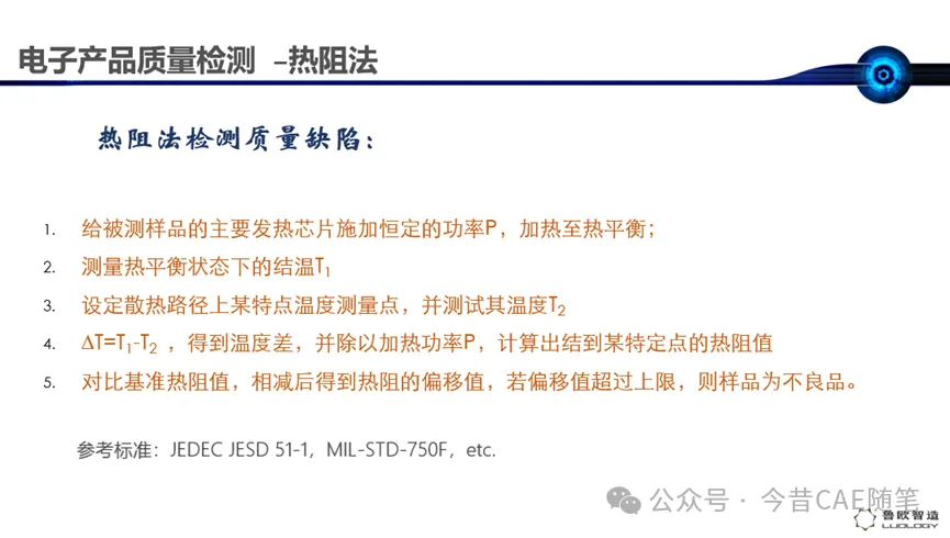

热阻的定义是温度梯度除以功率,测量热阻的方法参考JESD 51-1的标准(参考文章:热测试(一)——ETM法测量结温),热阻法测量质量问题的大致步骤如下:
一般以样品中主要的半导体热源作为电学法测试对象,根据该半导体选择合适的测试电流,并测试该电流相应的电压温度响应系数K;
选择合适的加热电流;
加热至热平衡;
测量热平衡状态下的结温T1;
设定散热路径上某特点温度测量点,并测试其温度T2;
ΔT=T1-T2 ,得到温度差,并除以加热功率P,计算出结到某特定点的热阻值
对比基准热阻值,相减后得到热阻的偏移值,若偏移值超过上限,则样品为不良品。
