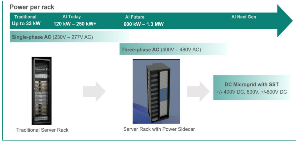

随着数据中心AI负载所需功率的快速增加,服务器的供电架构也随之发展。当前每个机架包含供电单元PSU、备用电源BBU及AI负载等,单相PSU的功率也逐步从3.3kW提升至12kW。然而当机架功率水平超过250kW时,供电电源正转向采用专用机架(即sidecar)进行供电和备电配置,并逐步过渡到三相交流供电模式。最后,随着机架功率水平的持续提升,数据中心预将采用基于固态变压器(SST)的完全集中式高压直流配电架构,从而实现整个设施的高效电力分配。

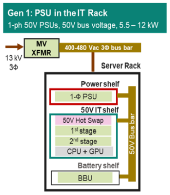

上图展示了服务器机架架构在第一代和第二代中的演进历程。第一代架构采用开放计算项目(OCP)开放机架供电架构,该架构已在超大规模数据中心部署。每个供电机架通过三相输入供电,并容纳多个电源单元(PSU),每个电源单元则由单相输入供电。机架向母线输出直流电压(例如50V),该母线同时连接IT设备单元和电池单元。当前采用5.5kW ORv3-HPR电源单元的架构,也可升级至12kW电源单元以提供更高功率。例如,配备12kW电源模块的4个电源架可提供总计288kW的机架供电能力。

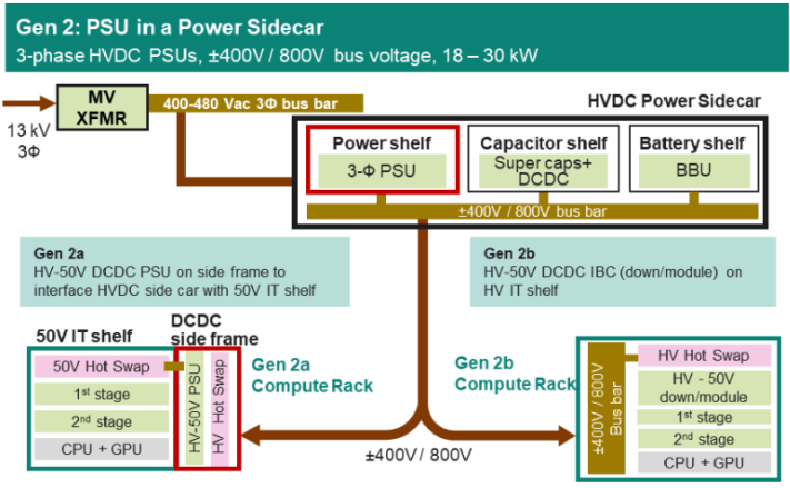

AI芯片的发展趋势要求PSU和机架电源进行升级。当机架电源功率超过250kW时,空间就成为了限制因素,同一机架内难以容纳所有电源和计算组件,因此将供电组件与计算机架分离成为必然选择。第二代的HVDC Sidecar,内置电源单元(PSU)、电池备份单元(BBU)及电容器组单元(CBU)。其中PSU功率可达30kW,采用三相交流输入与HVDC输出。Sidecar提供了更多的空间,可将功率扩展至1MW,同时为计算机架腾出更多空间以容纳更强大的计算能力。
50V架构的限制:
电流过大
铜排成本高
损耗增加
HVDC的优势:
降低母线电流减少铜排成本
提高效率
提升功率扩展能力
电源
Sidecar的HVDC输出通过busbar连接至计算机架,这意味着需要额外的转换阶段将HVDC降压至50V,图中所示的Generation 2a和Generation 2b,分别代表HVDC至50V转换的不同实现方案。G2a型基于当前的50V服务器连接,HVDC至50V的转换通过安装在计算机机架侧面侧的DC/DC转换架完成。该方案利用现有50V服务器基础同时,加速并简化HVDC Sidecar架构的应用。随后,G2b方案接续实施,将HVDC至50V的转换功能以中间母线转换(IBC)的形式集成于服务器内,可采用模块化设计或降压转换器解决方案。
Sidecar的优势:
提升空间利用率
支持MW级扩展
适配HVDC

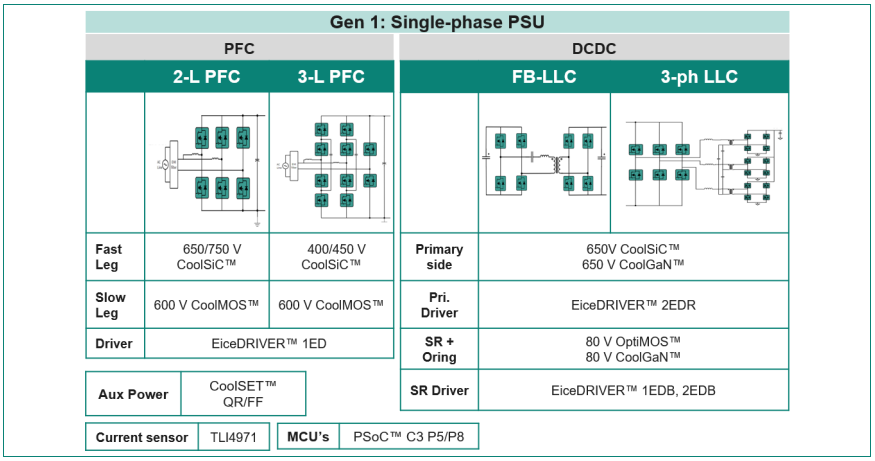

1.1 第一代AI PSUs: 架构不变,功率迭代;
5.5~12kW,50V输出,单相230-277 Vac输入
当前一代服务器的PSU大多遵循ORv3-HPR标准。该标准中,多数规格(包括输入输出电压及效率指标)与前代ORv3 3kW的规范保持一致。但针对AI服务器需求进行了更新,例如更高功率与峰值功率要求(后文描述),同时因与BBU机架通信方式的调整,输出电压调节范围也相应缩窄。
电源
G1架构的PSU由三相输入(400-480 Vac L-L)供电,但每个电源单元的输入仍为单相(230-277 Vac)。第一代PSU中,PFC阶段通常采用交错图腾柱结构,高频桥臂选用650V CoolSiC MOSFET,工频桥臂则采用600V CoolMOS MOSFET。另一种方案是采用400V CoolSiC MOSFET的三电平飞跨电容图腾柱(3-L FCTP)PFC,多电平变换器允许使用更低耐压的开关器件,3-L FCTP PFC因多电平拓扑的频率倍增,可提供更高效率与功率密度优势。

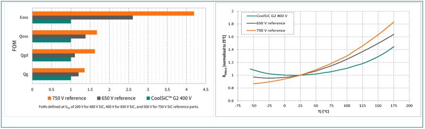

针对400V优化的CoolSiC技术,相较于CoolSiC 650V和750V器件,实现了更优的性能指标(FoM),如下图左所示。此外,下图右展示了器件在不同温度下的导通电阻曲线,表明CoolSiC 400V MOSFET的100°C导通电阻仅比25°C导通电阻高出11%。这种平坦的RDS(on)与Tj特性曲线带来的优势在于:它使CoolSiC MOSFET能够采用更高的典型导通电阻RDS(on)器件,从而实现更优的成本效益和开关性能。
电源
DC-DC级可采用基于CoolSiC或CoolGaN器件的LLC拓扑(如半桥、全桥或三相LLC),其工作电压为650V;而次级全桥整流及或Oring则采用80V OptiMOS或CoolGaN器件。三相LLC拓扑结构凭借第三个半桥开关支路可实现更高功率输出,其三大优势在于:输出电流纹波抵消能力,以及基于半桥间耦合效应实现电流均衡。

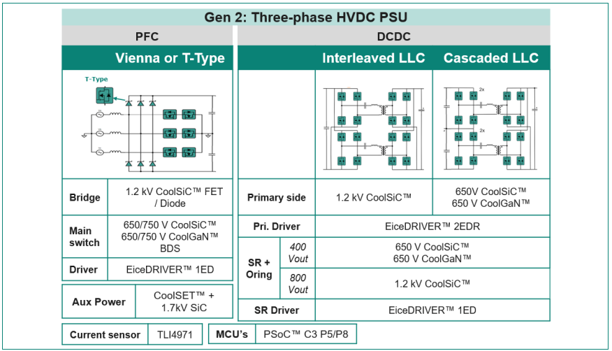

1.2 第二代AI PSUs: 三相 HVDC 结构,
18~30kW, ±400/800V 输出,
三相 400~480 Vac输入
为进一步提升机架供电能力,第二代服务器电源将采用全新的机架架构,1)电源输入由单相改为三相,以提升密度并降低成本。2)电源机架输出电压从50V提升至±400/800V,从而降低母线电流、损耗及成本。
电源
上图展示了适用于三相输入与HVDC输出的第二代PSU拓扑示例。PFC级常采用维也纳变换器拓扑,其优势在于横管可承受半母线电压,可采用650V背靠背CoolSiC MOS;输入二极管选用1200V CoolSiC二极管,兼具结构简洁与成本优势。另外还可以将输入侧二极管替换为1200V CoolSiC MOS,可显著降低导通损耗从而提升效率。
LLC级可配置为两个交错(并联)或两个级联(串联)的形式。在交错并联中,每个LLC跨接于全母线电压约860V,原边采用1200V CoolSiC MOS。在串联中PFC输出采用分裂电容,将两个LLC级串联连接,原边使用650V CoolGaN器件或CoolSiC MOS。原边无论采用串联或并联LLC方案,两个LLC副边均可并联连接:
■ 400V输出时:同步整流采用650V CoolSiC或CoolGaN器件,Oring采用同规格器件。
 800V输出时:采用1200V CoolSiC MOSFET

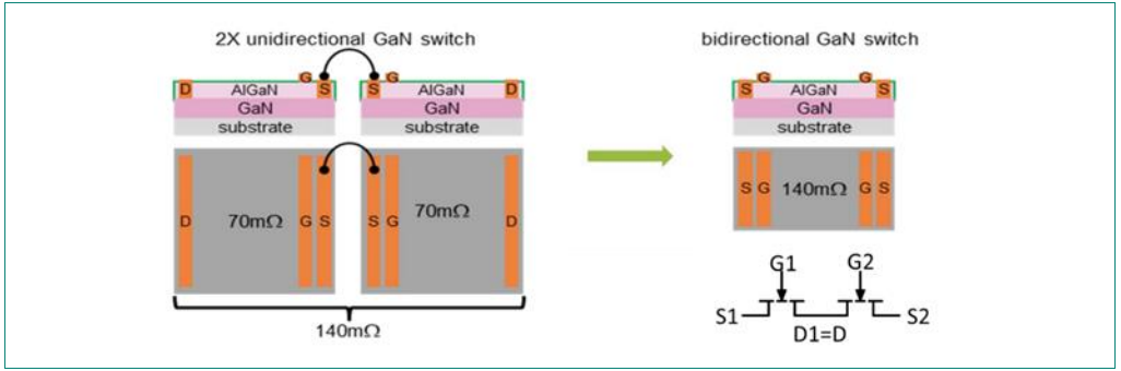

在维也纳型和T型PFC中,两个背靠背的650 V CoolSiC MOS可被650V CoolGaN双向开关(BDS)替代,该器件是常闭式单芯片双向开关,将两个芯片的Drain级进行内部集成。这意味着单颗CoolGaN BDS可替代四颗分立功率开关实现同等导通电阻RDS(on),其优势在于以RDS(on)/mm²为衡量标准时具备极高效的芯片面积利用率。

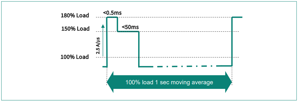

2.1 为什么CoolGaN更适合应对GPU瞬态负载?
CoolGaN已经成为PSU的最佳选择,GAN器件在更高开关频率下能实现最高效率,从而支持更高功率密度的转换器设计,且不会降低转换效率。
除了AI电源的额定功率显著提升外,GPU还会产生更高的峰值功率并引发高瞬态负载功率阶跃。因此,DC-DC级输出必须具备足够的动态响应能力,同时电压过冲与欠冲必须保持在规定限值内。通过使用CoolGaN器件提升开关频率可增强DC-DC级输出动态响应,从而扩大控制环路带宽。英飞凌8kW PSU参考设计采用CoolGaN实现高频LLC方案,即为该原理的实证。

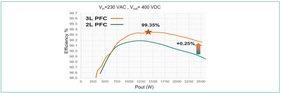

2.2 CoolSiC MOS 400V使能更高效的三电平飞跨图腾柱 PFC
采用400V CoolSiC MOS的三电平飞跨图腾柱PFC(3-L FCTP PFC)相较于650V和750V CoolSiC的器件,可实现更高密度与效率优势。通过优化电感器设计(尺寸、材料和绕组)并在三电平拓扑中选择具有较低开关损耗的400V SiCMOS器件,实现了平坦的效率曲线,峰值效率>99.3%,满载效率>99.15%。

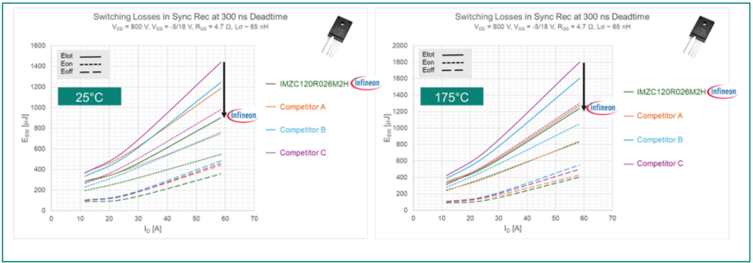

650 V SiC MOS在PFC阶段的背靠背开关发挥关键作用,1200 V CoolSiC MOS和二极管则用于维也纳/T型PFC的竖管。DC-DC级同样需要650V或1200V SiC MOS作为初级侧开关及次级侧同步整流器,具体取决于LLC配置和输出电压。下图展示了CoolSiC MOS在室温与高温环境下同步整流工作模式中,相较竞品的开关损耗对比测试。英飞凌的SiC MOS呈现开关损耗的明显降低,有效降低三相高压系统中PFC与LLC的损耗。

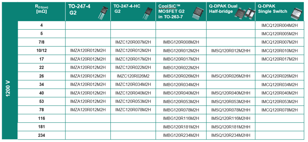

目前英飞凌第二代1200V SiC MOSFET包含五个封装,有传统的TO263和TO247封装可选,也有创新的顶部散热封装(单开关和半桥拓扑)可供选择,RDS(on)范围从4mΩ至234mΩ,适合在高功率密度内实现低损耗和高效率。
