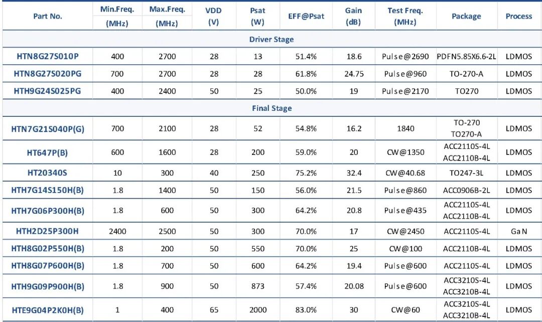

亮点一:高效率,是真的省电
先来看两个“狠角色”:

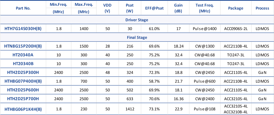

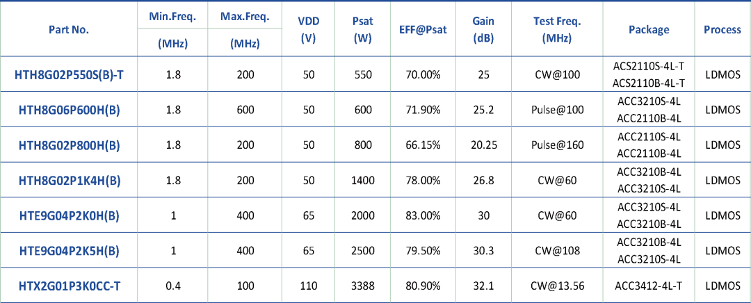

型号 效率数据
HTX2G01P3K0CC-T 81.47%
HTE9G04P2K0H 83%
行业里70%出头的效率满大街都是,华太这两款直接跑到81%、83%。

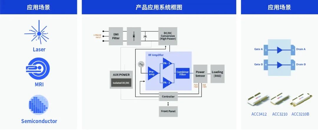

HTX2G01P3K0CC-T名字挺长,但它的本事更“长”。
在 ACC3412 封装里,实现 3000W 以上连续波输出。
3000W 是什么概念?
你家最大号的电磁炉,也才 2200W。
而华太把这个功率,塞进了一个巴掌大的模块里。
功率密度高意味着什么?
同样输出 3000W,华太的方案比传统方案节省 30%~50% 的安装空间。
对于这些场景,这不是优势,是刚需。
应用场景 为什么体积敏感
MRI 核磁共振 探头空间寸土寸金,更大的电源系统就需要额外的机房安置
医疗射频理疗设备 需要在人体附近操作,紧凑小巧才方便使用和携带
半导体射频电源 FAB厂每一尺的洁净室空间都十分宝贵,电源太大那只能放灰区

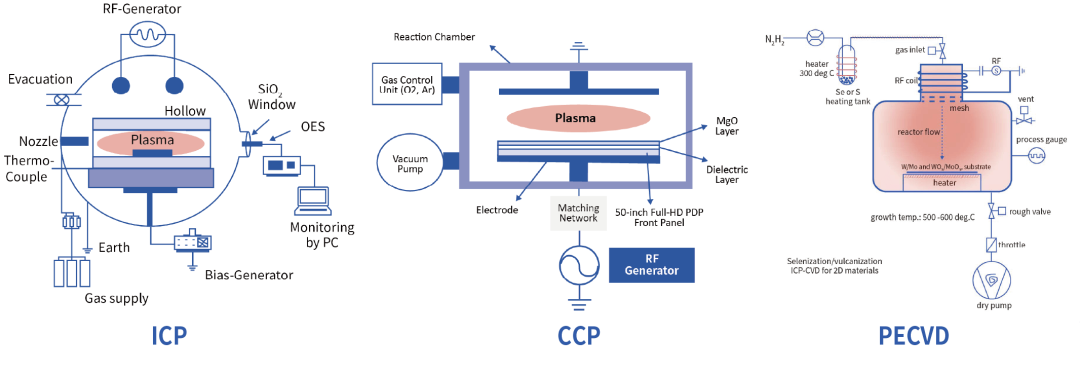

场景一:半导体/工业装备
做等离子设备的客户,我见过太多被电费账单吓到的。选 APEX-PA 的时候,效率这个参数别省——差 5 个百分点,一年多烧掉几万块,不划算。
刻蚀设备与薄膜沉积设备合计占半导体设备总价值的 50% 以上,二者均高度依赖射频发生器(RFG)作为等离子体激发与能量控制的核心组件。RFG 的功率稳定性直接决定了工艺的一致性。
刻蚀工艺:1% 的功率波动可能导致超过 5% 的刻蚀深度偏差。
沉积工艺:功率稳定性对薄膜厚度均匀性的影响可达 2~3 倍的放大效应。
射频
射频

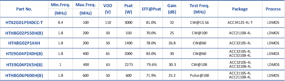

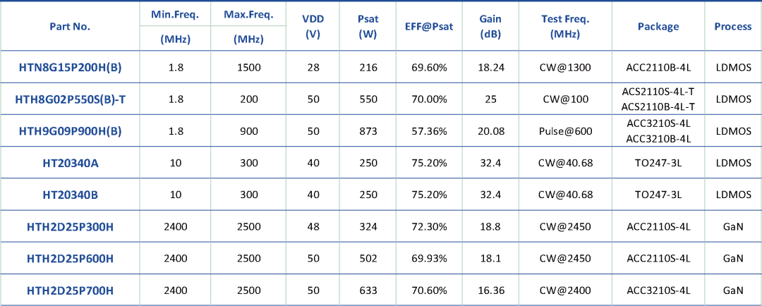

场景二:工业/科学/医疗

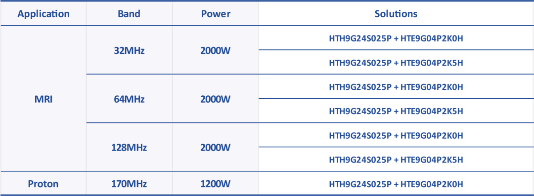

ISM 频段是高端射频应用的主战场:可控核聚变、核磁共振、粒子加速器、人造金刚石 PECVD…… 这些前沿科技的背后,都离不开 ISM 频段射频功率源的支撑。
ISM应用解决方案:
射频
ISM领域射频PA应用产品:
射频

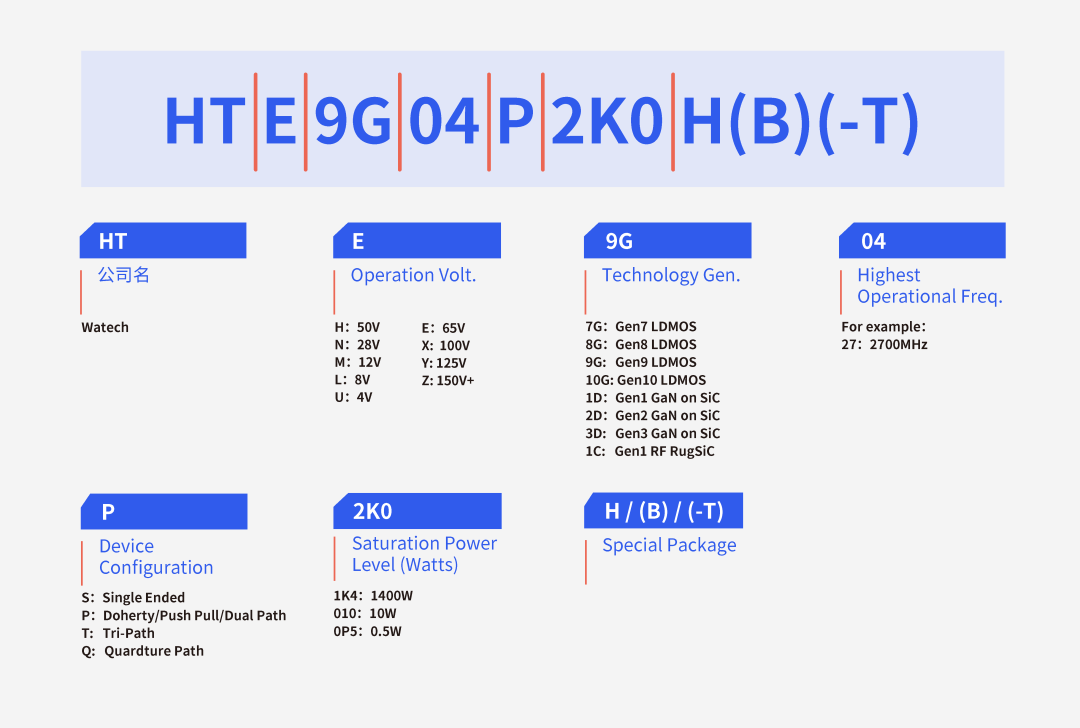

另外附上产品的命名规则,方便大家快速上手所有华太产品:
射频
