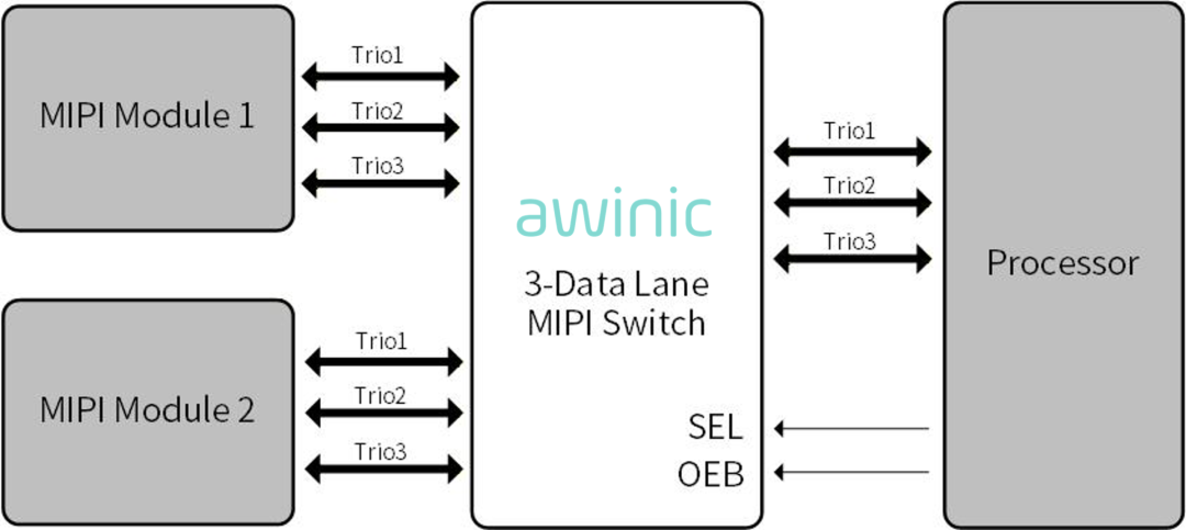

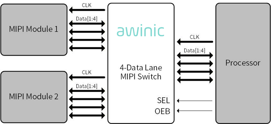

高配置的摄像头对内部图像数据传输也带来了挑战,艾为高速MIPI开关助力Robot Phone实现内部海量数据的传输和切换,4.7GHz高带宽可覆盖5000万像素及以上数据传输应用。
传感器
传感器
图1 高速MIPI开关典型应用图(D-PHY & C-PHY)
· 10通道 2:1开关
· -3dB带宽:4.7 GHz典型值
· 支持信号类型:MIPI(D-PHY & C-PHY);通用总线,如I2C、I2S、SPI等
· VCC电压范围:1.65V~5.0V
· 输入信号电压范围:0~1.3V(MIPI PHY),0~1.8V(通用总线)
· RON:7Ω典型值,CON:1.4 pF典型值
· 低串扰:−30 dB典型值
· 高隔离度:−24 dB典型值
· 封装:WLCSP 2.43mm × 2.43mm - 36B

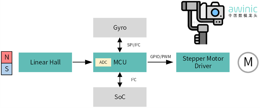

除了高速开关应用,艾为也推出了适配Robot Phone的云台控制方案。
传感器
图2 云台控制电路框图

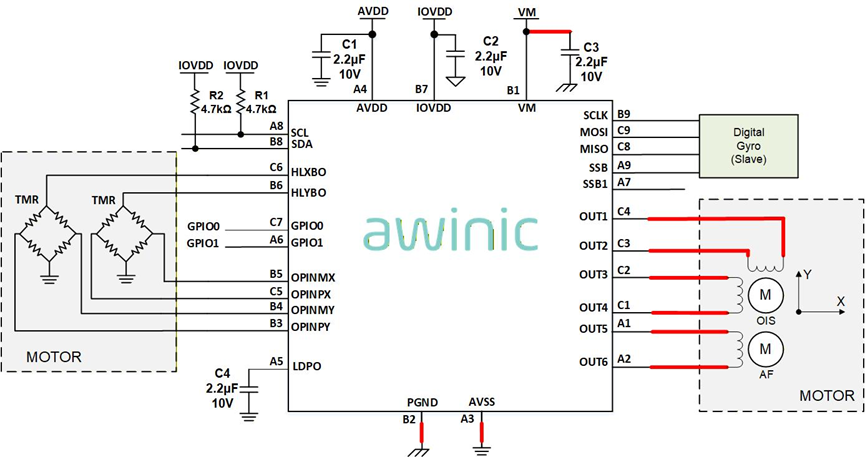

云台控制方案中的MCU主控芯片性能对于整体方案表现至关重要,艾为OIS系列驱动内置高性能MCUDSP,并具备6通道ADC、6通道PWM输出、SPI/I3C/I2C等丰富接口,完美适配云台控制场景。
传感器
图3 云台主控(OIS驱动)典型应用图
· 内核:ARM 32-bit STARCU,主频48MHz,72 DMIPS,1.5DMIPS/MHz
· DSP:INT32 ALU,可提供客制化驱动
· 存储:64KB Flash,16KB ROM,16KB程序SRAM,16KB数据SRAM (8KB for DSP)
· 支持SPI、I3C、I2C接口(Master/Slave)
· 计时器×8:16-bit通用计时器 ×4,16-bit PWM计时器×3,32-bit看门狗计时器
· ADC×6:2组3通道 16-bit ADC
· 输出:
- 6通道13-bit DAC
- 支持PWM输出,频率范围10kHz~1MHz
· 封装:WLCSP 3.555mm × 1.255mm × 0.3mm - 27B

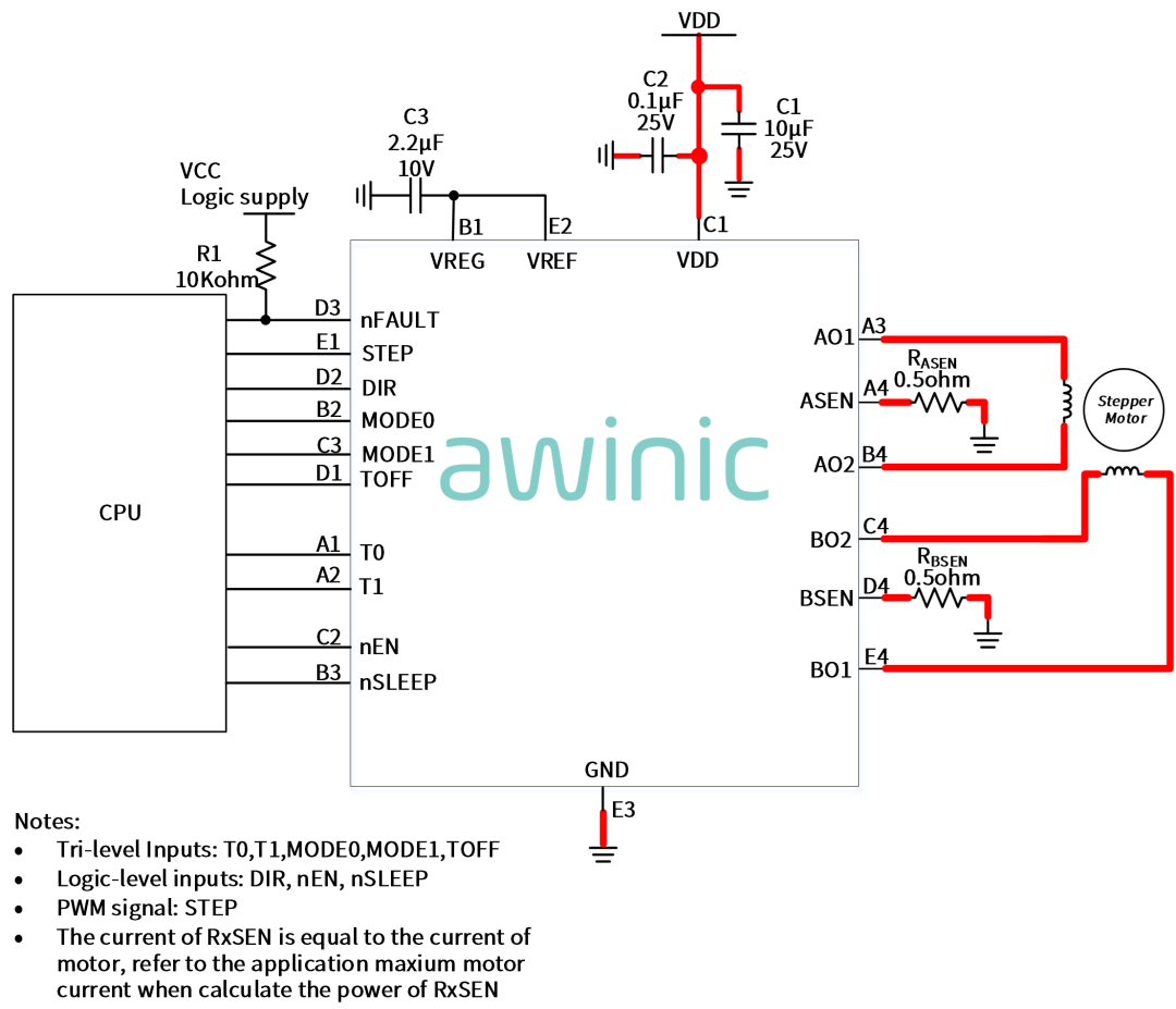

步进马达的微步输出方式非常适配云台的精细控制需求,艾为步进马达驱动系列支持32微步及更高精度应用,纤小尺寸精简外围器件助力小型云台控制方案实现。
传感器
图4 步进电机驱动典型应用图
· VDD电压范围:3V~12V
· 单个H桥可输出1.1A
· RDSON:0.73Ω典型值(HS + LS)
· 支持1/32th 微步
· 支持1.8V逻辑电平
· 可编程马达扭矩电流
· 保护机制:短路保护,过温保护,欠压保护,故障状态中断指示
· 封装:WLCSP 1.814mm×1.668mm-20B

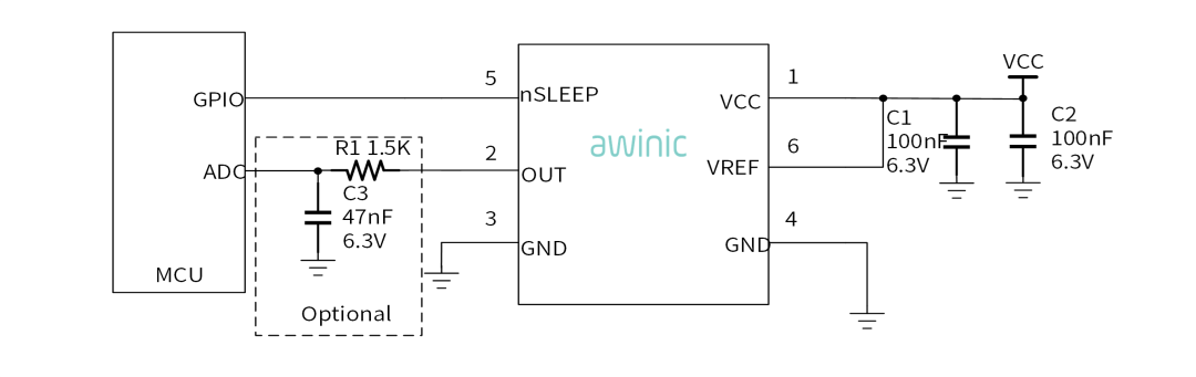

对于云台旋转角度的检测反馈方案,艾为推荐每个维度2颗线性Hall传感器来组合实现。
传感器
图5 线性Hall典型应用图
· 等比例电压输出的线性Hall磁传感器
· 模拟电压输出,静态偏置为VREF / 2
· 电源电压范围:2.5V~5.5V
· Sleep模式静态电流:1.5μA
· 灵敏度:2.50mV/Gs
· 封装:WBDFN 3mm × 2mm × 0.75mm-6L

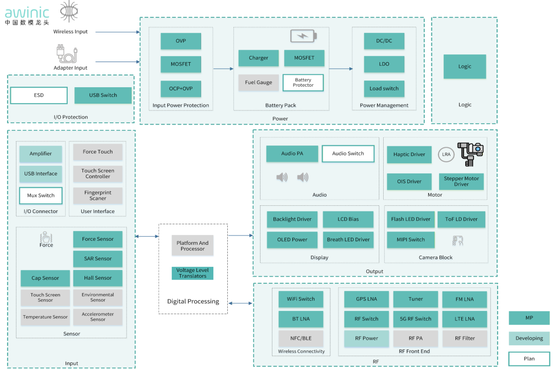

艾为电子深耕手机、机器人等各类电子设备市场,针对Robot Phone这类AI机器人手机可提供电源管理/信号链、音频系统、屏幕显示驱动、摄像头模组应用等全套芯片解决方案。
传感器
图6 AI机器人手机框图
