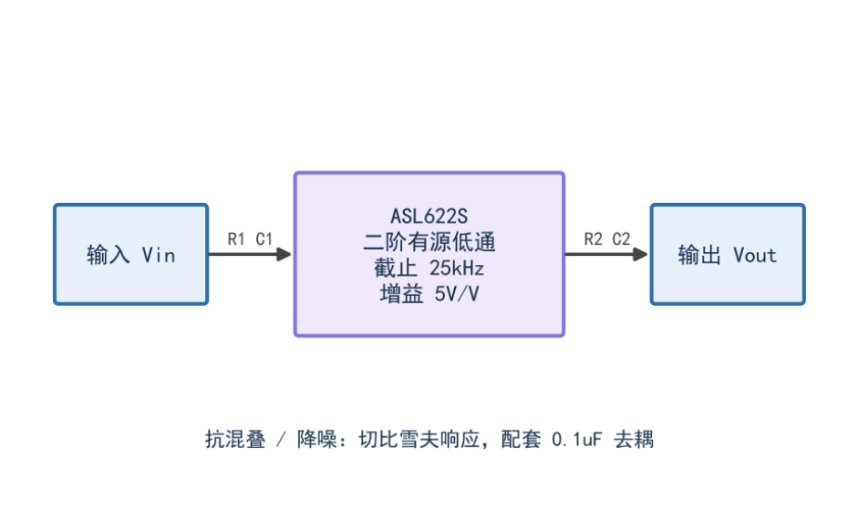

ASL622S 的两个通道可灵活组合:一路做传感器前端同相放大、把微弱信号抬到 ADC 舒适区间;另一路做有源滤波或缓冲。典型结构是二阶有源低通——两个电阻两个电容加一级运放构成 Sallen-Key,滤掉工频与开关电源耦合进来的高频噪声,再送 ADC。也可以两路级联成仪表放大的后级、或搭成电压跟随器做高输入阻抗隔离。在星载遥测与工业传感里,它常驻于ADC 之前,承担增益、电平平移与抗混叠滤波三件事;在电池设备里,低至 700μA/通道的电流让它几乎不拖累续航。值得提的是,轨到轨输出让它在单电源 5V 给 0–5V 输入的 ADC 做驱动时,能把信号摆到 ADC 量程的两端,最大化信噪比;这是非轨到轨运放在单电源下做不到的。双通道结构还便于做差分放大:一路放大正端、一路放大负端,再相减得到共模抑制。
一个实用组合:通道 A 做仪用前级的跟随缓冲、通道 B 做二阶低通,前端高阻不拖累传感器、后级把开关噪声滤净再送 ADC,一颗料完成两件事。轨到轨输出在这里的关键作用是把单电源 5V 下的信号摆到 ADC 量程两端,最大化信噪比;若换成非轨到轨运放,两端各留的死区会直接变成不可用的量程。双通道也方便做两路独立通道的同步调理。

图:ASL622S 构成的二阶有源低通滤波器

一个可直接复用的调理通道:通道 A 同相放大(Rf/Rg=10),通道 B Sallen-Key 二阶低通(fc≈信号上限 5–10 倍);反馈电阻 10k–100k;输出串 33Ω 隔离电阻接 ADC;VCC 旁 0.1μF 退耦、双电源时中点地单点连接。BOM:1 颗 ASL622S、4 颗电阻、2 颗电容。这个通道可直接前置到任何 12–16 位 ADC 之前,兼顾增益、电平平移与抗混叠。若做差分,两通道分别放大正负端再相减,共模抑制更好。
