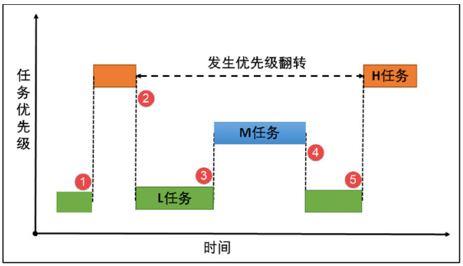

低优先级L先获得共享资源。高优先级H随后就绪并运行,但一申请同一资源就被阻塞。此时L本应继续运行并尽快释放资源。
RTOS
图1  L持有资源后,H阻塞,M又抢占L,形成优先级翻转
中优先级M若在此时就绪,它高于L、又不依赖该资源,因此会抢占L。M运行得越久,L越晚释放资源,H等待得越久,最终表现为H被M间接压住。
图中的时间线比单纯看任务优先级更重要。要确认翻转,必须同时记录资源持有者、阻塞原因和任务切换,不能只打印“高优先级任务未运行”。

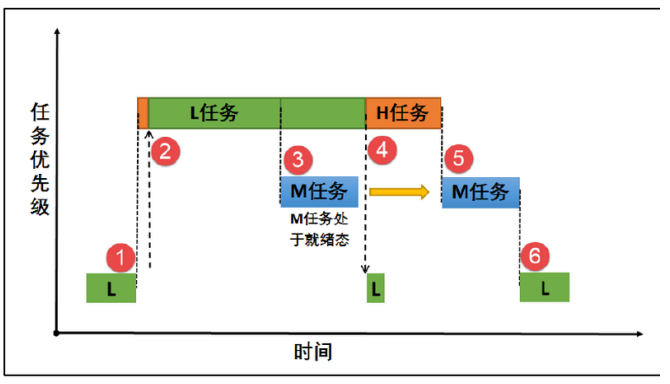

当H等待L持有的互斥锁时,内核临时把L提升到足以完成临界区的优先级。这样M不能继续抢占L,L释放锁后恢复原优先级,H立即获得资源。
RTOS
图2  优先级继承让L先完成临界区,再恢复正常调度
继承没有消除H的等待,它只是把等待时间压缩到L剩余的临界区长度。若L在持锁期间执行耗时I/O、日志打印或延时,H仍会被拖住。

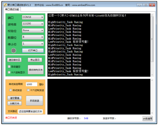

图4  调度日志可验证H、M、L的实际运行顺序
资料中的串口输出展示了任务运行顺序,但真实项目不要在高频临界区大量打印。日志本身会改变调度,建议使用环形缓冲或跟踪工具,事后统一导出。
