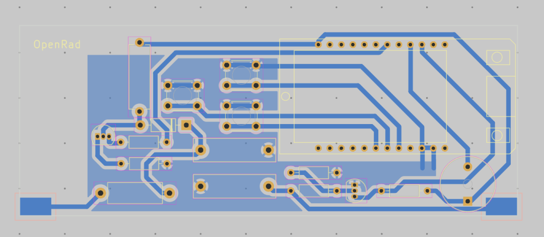

硬件拆解:四大模块,各司其职
OpenRad 的电路板被清晰地划分为四个功能模块,哪怕你是硬件新手,也能一眼看懂信号流向。
高压发生电路
GM管工作需要几百伏的高压(SBM-20的额定工作电压在400V左右)。但设备由USB或锂电池供电,只有5V。
所以板子上有一个升压电路,把5V抬升到GM管需要的直流高压。这是整个设备最"危险"也最关键的部分——当然,是对电路而言,对人体完全安全(电流极小)。
脉冲检测电路
GM管每次放电都会产生一个微弱的脉冲信号。这个模块负责放大、整形、滤波,把杂乱的电信号变成干净的标准脉冲,送给主控芯片计数。
主控单元:TTGO ESP32
核心大脑是一颗集成Wi-Fi和蓝牙的ESP32开发板。它干的事很多:
实时计数脉冲
换算成辐射剂量率(μSv/h 或 mR/h)
驱动LCD屏幕显示
管理Wi-Fi通信
处理按键菜单
人机交互外设
三个实体按键:上、下、确认,纯物理导航
蜂鸣器:辐射超标时声光报警,也可以开启"咔哒"模拟声
LCD彩屏:实时显示剂量、波形、统计信息
整套硬件的BOM成本极低。SBM-20盖革管二手价几十块,TTGO ESP32十几块,外围电路加在一起,总成本控制在200元以内。

PCB&原理图
监测终端监测终端
项目地址:https://p.eda.cn/d-1404404837155602432
硬件工程、3D 模型、固件全部免费开放,感兴趣的工程师可直接下载打样、二次开发。
