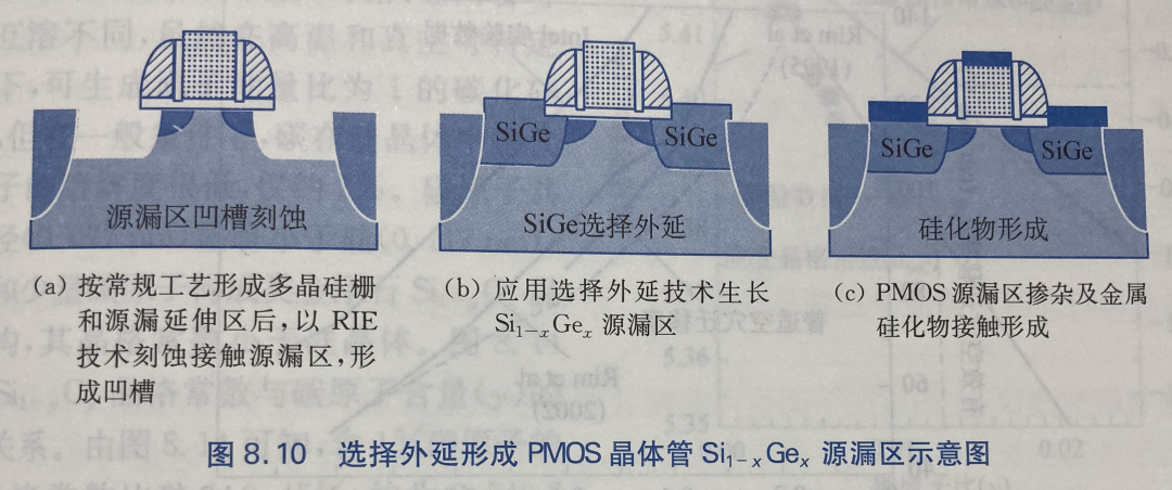

早就有人研究应用 Si1-xGex优化PMOS 器件的源漏区浅结工艺,但当初着眼点在于提高注入硼杂质激活率,降低源漏区串联电阻。自2002年以来,SiGe/Si 异质外延源漏区成功用于局部应变沟道 PMOS 器件,提高空穴迁移率,对纳米CMOS 技术进步发挥了重要作用。图8.10显示应用选择外延技术,形成 PMOS 晶体管Si1-xGex源漏区的主要工艺步骤。在Si1-xGex选择外延以前,按CMOS 基本工艺先后在硅片上形成 STI 隔离、阱区与沟道区掺杂、栅介质及栅电极等工艺,直至 PMOS晶体管的轻掺杂源漏区。然后应用各向异性刻蚀技术,刻蚀接触区源漏,如图8.10(a)所示。接着以选择外延技术,在源漏区异质外延生长适当组分比的Si1-xGex,如图8.10(b)所示。最后对 PMOS 源漏区及多晶硅栅进行高浓度硼掺杂,并形成 NiSi 金属硅化物接触,如图8.10(c)所示。在这种 PMOS 晶体管结构中,由于受到两侧Si1-xGex较大原子间距晶格的挤压,沟道区的硅晶格发生压应变。90nm 器件源漏区中锗的组分力17%,此后各技术代 SiGe 源漏区外延工艺逐步改进,锗含量逐步增加。锗原子组分越高,硅沟道区产生的压应变越大。沟道应变大小还受 SiGe源漏区尺寸及其与硅沟道区的距离有关。沩使硅沟道区产生较大晶格应变,SiGe外延区应尽可能靠近沟道区。由于这种异质源漏区形成工艺是通过选择外延技术,把 SiGe 晶体材料镶嵌到刻蚀出的源漏区中,因而也被称为嵌人式SiGe 源漏区工艺(embedded SiGe,eSiGe) 。

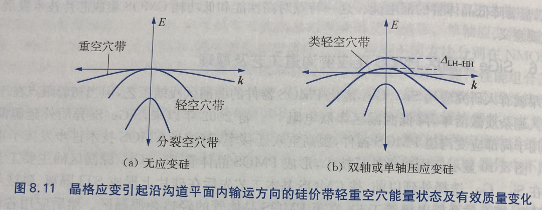

与应变沟道中电子导带变化一样,晶格应变也必然引起价带变化。图8.11(a)和(b)分别为正常硅晶体与应变硅晶体中,MOS晶体管沟道平面方向的简化价带结构示意图。原先在波矢(K)空间原点相重合(即简并)的轻空穴带和重空穴带,在双轴张应变或单轴压应变的硅晶体中将分离,形成轻重空穴带顶之间的能量间隔(ALH-HW),空穴将向能量最低的价带转移。由于两个空穴带简并消失、间隔增大,导致带间散射减弱,从而有利于提高空穴迁移率。而且晶格应变造成的晶格电势变化,改变E(k)曲线形状,使价带顶附近空穴带的曲率增大,表明该处相应空穴有效质量减小,变成了“轻空穴”。这正是压应变硅沟道空穴迁移率显著增加的主要原因。

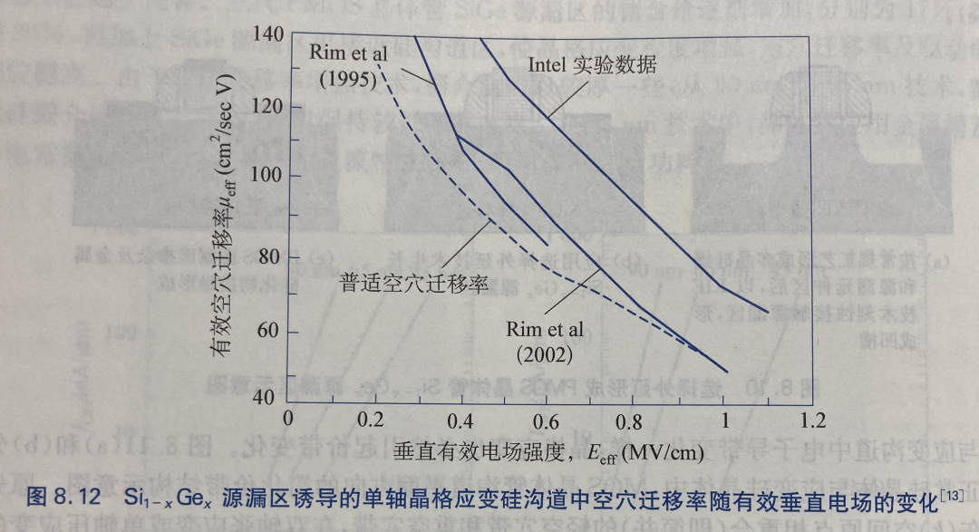

图8.12显示的空穴迁移率随有效垂直电场变化曲线,为 Intel 公司的实验结果。该实验中源漏区组分为 Sio.83Geo.17,PMOS 晶体管栅氧化层厚度1.2nm,沟道长度为50nm。图中数据显示,与无应变硅器件的空穴迁移率普适曲线相比,应变硅沟道中空穴迁移率增加大于 50%。图中还给出两组其他研究者的双轴应变实验数据,可见在较高电场下空穴迁移率得不到增强。但在由Si1-xGex源漏区形成的单轴应变硅沟道中,较高垂直电场下,空穴有效迁移率增强效应仍能保持。对于沟道长度50nm 的上述单轴应变沟道 PMOS晶体管,线性区和饱和区的驱动电流增加值分别大于50%和 25%。在1.2V电源电压下,对于高阈值器件,关态漏电流为 40 nA/um,开态驱动电流可达700uA/um;对于低阈值器件,关态漏电流为 400nA/um,开态驱动电流可提高到800uA/um。
