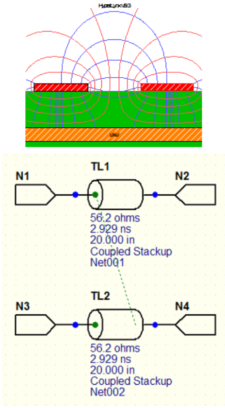

图 1:采用三维场求解器仿真差分走线
图 1 展示了通过三维场求解器仿真得到的 20 英寸长的 FR-4 材质微带差分走线。差分走线正负(P 线、N 线)线宽均为 5 mils,线间距同样为 5 mils;走线间距等于单条走线宽度,因此两根导线耦合程度较强。
三维场求解器的优势在于可直观呈现介质层与导体表面的电磁场分布,帮助理解走线间的耦合效应以及电磁场沿走线的传输规律。从图 1 仿真示意图可见,该走线单端阻抗为 56.2 Ω,属于非理想阻抗,由此可推算出差分阻抗约 100 Ω。

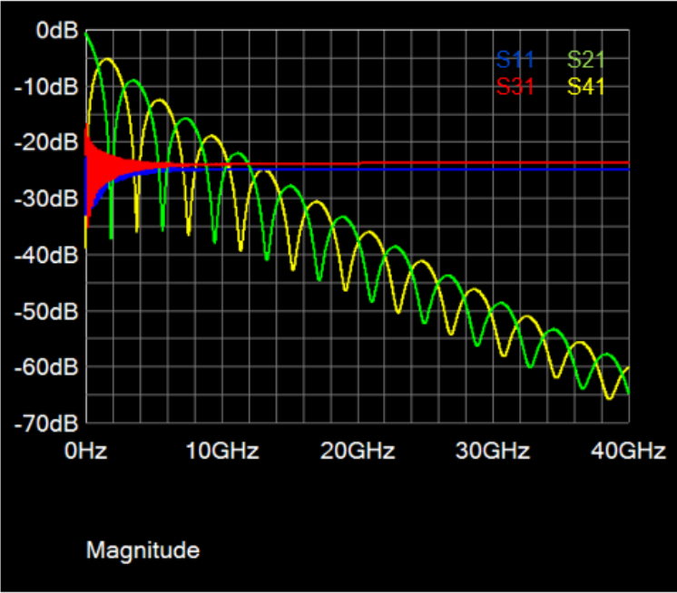

图 2:传输线单端参数存在振铃与反射现象
观察单端S参数曲线(图 2)能够发现:插入损耗与回波损耗出现凹陷,进而引发信号振铃;但得益于约 100 Ω 的标准差分阻抗,混合模式S参数曲线(图 3)整体趋于平坦。受走线耦合作用影响,单端阻抗数值会略高于差分阻抗的一半。

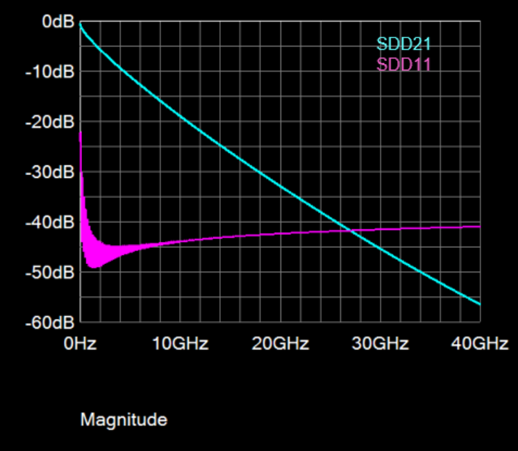

图 3:差分走线的混合模式S参数曲线基本平直
除此之外,介质损耗由损耗正切与介质导电特性共同决定。以上两类损耗均会随频率升高而显著增大,这一点在图 3 的差分损耗曲线中体现得十分明显。当频率超过 10 GHz 左右,传输损耗会急剧上升,最终造成接收端眼图质量严重恶化。
