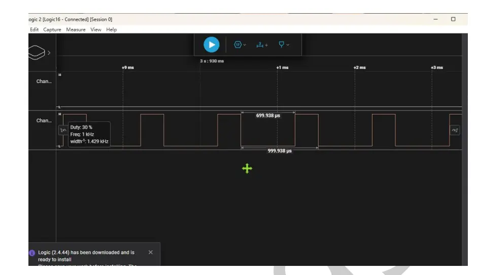

实测效果:
cpu
通过逻辑分析仪抓取 PIN12 引脚波形,测试得到输出频率约 1kHz,占空比 30% 的标准 PWM 波形。波形周期稳定,高低电平时序规整,没有软件模拟 PWM 常见的抖动、时序偏移问题,输出质量可靠,满足消费类产品的控制需求。
硬件 PWM 解放 CPU,主控同时可以处理无线收发、按键、传感器采样,非常适合小家电、智能照明、无线遥控模块等成本敏感型消费电子产品。
