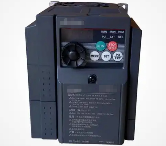

迷你型变频器与通用性变频器有什么区别
迷你型变频器和通用型变频器最核心的区别在于设计定位迷你型是“小而精”的专用部件,而通用型是“大而全”的工业标准品。
变频器
它们的主要区别体现在以下几个方面:
设计与定位
迷你型:核心目标是体积小巧、结构紧凑,便于安装在空间有限的设备内部或控制柜中。它通常是为特定的OEM(原始设备制造商)设备配套而生,比如食品机械、纺织机械、小型包装机械等。
通用型:设计上更看重功能强大、性能全面和适应复杂环境,目标是覆盖从风机水泵到重型机械的广泛工业场景。
功率与性能
迷你型:功率范围通常较小,多在0.1kW到7.5kW之间。功能上会保留核心的调速、保护功能,但可能简化一些复杂的控制算法或扩展接口。不过,现在很多高性能迷你型也内置了矢量控制和PID等高级功能。
通用型:功率覆盖面很宽,从零点几千瓦到数百千瓦都有。支持V/F控制、矢量控制等多种方式,具备更强的过载能力、更丰富的保护功能和更灵活的扩展能力。
安装与成本
迷你型:安装方式灵活,支持壁挂或导轨安装。由于结构和功能相对简化,性价比较高,成本通常是首要考虑因素。
通用型:尺寸较大,需要预留充足的安装和散热空间。成本也相对更高。
为了方便你直观对比,这里有一个总结表格:
对比维度 迷你型变频器 通用型变频器
设计目标 紧凑安装,为特定小型设备配套。 功能强大,应对各种复杂工业环境。
功率范围 通常≤ 7.5kW,以小功率为主。 范围极广,从0.4kW到630kW及以上。
体积尺寸 非常小巧,可并排安装节省空间。 体积较大,需考虑独立散热空间。
控制功能 核心功能齐全,可能简化部分高级算法,但近年功能也在增强。 功能全面,支持多种控制方式,扩展性强。
典型应用 食品机械、纺织机械、包装机械、小型输送带等。 风机水泵、起重机械、机床、冶金、大型生产线等。
成本定位 追求高性价比,对成本敏感。 根据性能定价,能满足严苛要求。
如何选择?
选迷你型:如果你的设备是批量生产、空间有限、功率不大,且对成本有要求,迷你型是更合适的选择。
选通用型:如果你的应用环境复杂、负载变化大、需要高启动转矩或未来可能要扩展功能,通用型能提供更强的保障。
