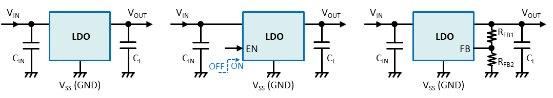

■ LDO的基本结构
LDO通常具有以下几种典型结构。
三引脚稳压器
由VIN、VOUT、GND这3个引脚构成的简单类型。适用于需要持续供电的应用场景。
带EN引脚的类型
通过EN引脚可控制LDO输出的开启/关闭。在需要切断非必要电路电源,或希望在电池设备中抑制电流消耗时非常有效。
VOUT外部设定型
通过FB端子与外接电阻,可设定输出电压的类型。适用于需要生成任意电压或需要应对多种电压变化的情况。
LDO的基本电路
(a) 三引脚稳压器
(b) 带EN引脚
(c) VOUT外部设定(FB)
ldo

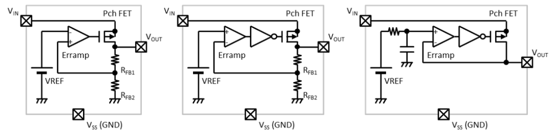

■ 按特性分类的LDO
LDO也可根据特性进行分类。主要分类包括低功耗型、高速型和低噪声型。
低功耗型
低功耗型LDO的特点是电源IC本身的静态电流(即Iq)较小。对于休眠时间较长的设备或长期依靠电池运行的设备来说,负载电流较小的状态通常会占据大部分时间。
在这些应用中,LDO本身的静态电流会影响电池寿命。因此,低功耗型 LDO 非常适用于 MCU、RTC、待机电源以及各种低功耗设备。不过,一般而言,静态电流越低,瞬态响应和PSRR等特性往往越差。
高速型
高速型 LDO 是一种注重在负载电流急剧变化时快速稳定输出电压的类型。在 MPU、FPGA、SoC、通信 IC 等负载电流急剧变化的电路中,抑制电源电压的波动非常重要。
此外,高速型产品大多具有出色的PSRR,也可用于需要抑制前级电源纹波的应用。另一方面,与低功耗型相比,其Iq可能会较大。
低噪声型
低噪声型LDO是一种注重抑制输出噪声的类型。在高灵敏度传感器、RF电路、音频、模拟前端等电源噪声会影响性能的电路中非常有效。
一种常用的配置是:先通过DC/DC转换器高效生成电压,然后在后级配置低噪声LDO。这种结构更容易在效率和噪声性能之间取得平衡。
LDO的典型框图
(a) 低功耗        (b) 高速        (c) 低噪声
ldo
