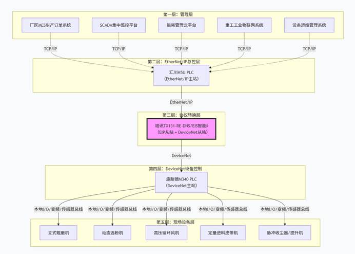

三、系统拓扑结构说明

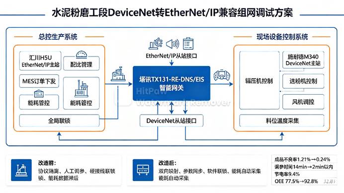

五、整体解决方案设计
本项目秉持完全利旧原有工控设备、不停产错峰施工、低成本智能化节能升级、零工艺改动的核心原则,依托塔讯TX131智能网关的高性能协议转换能力,搭建双向高速、稳定、抗干扰的总线通讯链路,彻底破除水泥粉磨产线数据孤岛,实现工艺参数自动同步、多设备精准联动、能耗数据精准采集、安全智能联锁,全方位解决生产质量差、能耗高、故障多、管控弱的核心痛点。
1. 网络参数精准规划:独立划分重工生产专用控制网段,彻底隔离外网与办公网络,杜绝网络干扰影响粉磨工艺稳定控制。汇川H5U EtherNet/IP主站IP:192.168.10.100,网关EIP从站IP:192.168.10.101;DeviceNet总线波特率选用250kbps,适配水泥多设备、多信号、强干扰工况下的稳定传输需求,规避高速传输信号失真问题,施耐德M340 DeviceNet主站站号为3,网关DeviceNet从站站号为13,全程无IP冲突、无站点重叠,网络运行稳定可靠。
2. 双向数据映射定制:严格按照水泥粉磨节能生产工艺配置点位,正向数据下发(汇川H5U→施耐德M340):原料配比参数、磨辊压力设定、进料流量阈值、选粉机转速、风机风量频率、生产节拍指令、设备启停信号、故障复位信号、负荷调节参数等38组核心工艺控制参数;反向数据上传(施耐德M340→汇川H5U):实时磨腔温度、系统压力、设备运行负载、实时能耗、回粉量、料仓料位、故障代码、设备运行时长、工艺偏差值等46组采集数据,依托网关高精度数据采集器实现寄存器一对一精准绑定、毫秒级时序同步,保障参数调节实时精准、能耗数据全程可溯。
3. 安全联锁体系升级:彻底淘汰老旧不稳定的继电器硬接线联锁,通过TX131工业网关总线数据交互实现软件级闭环安全联锁。总控系统实时抓取现场磨机压力、腔体温度、设备负载、风机状态、进料流量等核心参数,一旦出现超温、超压、设备过载、断料、风机故障、参数超差等异常工况,自动触发设备分级调节、停机保护、工序锁定、声光告警机制,从根源杜绝设备损坏、成品质量缺陷与无效能耗浪费,大幅提升水泥产线生产安全性与运行稳定性。同时配置网关断线保持、故障自锁、数据缓存机制,通讯异常时设备保持当前稳态,避免突发停机导致的原料浪费与设备冲击。
4. 数字化节能管控升级:依托网关物联网网关上云能力,将全线工艺数据、设备运行数据、能耗数据、故障异常数据、产能数据实时上传厂区MES、SCADA、能耗管理平台与工业物联网系统,实现生产数据自动归档、工艺全程追溯、能耗智能分析、设备故障预警、工艺参数迭代优化,精准定位高能耗工况、优化设备负载配比,补齐水泥产线工业物联网数字化节能管控短板,全面提升产线工业自动化与智能精益生产水平。

七、项目实施前后量化效果对比
指标维度 改造实施前 改造后 优化幅度
水泥成品不良率 1.21% 0.24% 下降80.2%
工艺参数调节响应耗时 14min/次 2min以内 工时节省85.7%
月度设备非计划停机次数 3~4次 0次 故障停机清零
生产能耗数据采集准确率 人工记录76.8% 网关自动采集100% 能耗数据精准可追溯
产线设备综合OEE 77.5% 92.8% 提升15.3个百分点
粉磨工段单位电耗 38.2kWh/t 34.6kWh/t 节电率9.4%
