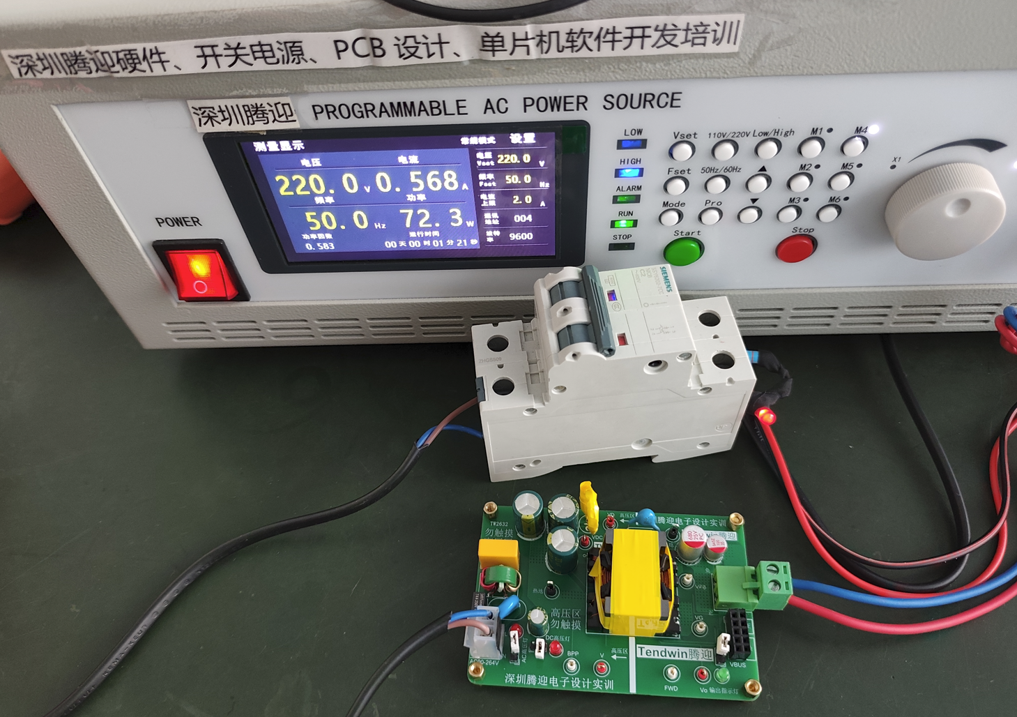

在腾迎开关电源设计培训中着重讲到反激式开关电源的QR模式,具体工作原理与优缺点如下:
