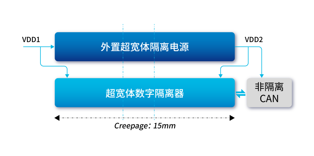

IC方案1:超宽体隔离器+接口
供电特点:需要提供超宽体变压器/模块,面临额外超宽体认证和大尺寸的挑战

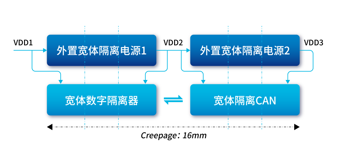

IC方案2:宽体隔离器+隔离接口
供电特点:需要提供两级外置宽体供电串行,整体尺寸大且比较复杂

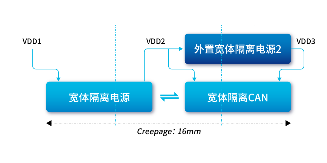

IC方案3:宽体隔离电源(集成变压器和数字隔离器)+隔离接口
供电特点:需要提供一级外置宽体供电

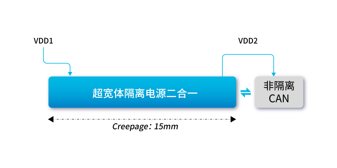

IC方案4:超宽体隔离电源(集成变压器和数字隔离器)+非隔离接口
供电特点:不需要额外提供隔离电源,集成度最高,认证最简单
