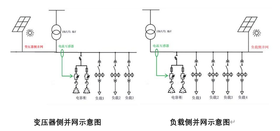

分布式光伏并网只分两大类,区别不在于光伏装在哪,而是光伏并网点、电流互感器的相对位置,两种工况对无功补偿的影响天差地别,解决办法完全不一样。

核心逻辑:光伏并网点设在无功补偿柜后端,补偿器的 CT 互感器,能完整采集车间负载电流 + 光伏双向发电电流所有数据。
简单说:补偿控制器看到的数据,和供电局关口电表计量数据完全同步,不存在信息差。
唯一硬性要求:必须搭配光伏专用四象限无功补偿器。
光伏发电会出现电流双向倒送,普通两象限控制器识别不了反向电流,只有四象限设备能精准区分正向用电、光伏逆流,动态计算无功损耗,自动投切电容。
只要设备选型到位、参数调试正常,基本不会出现月度功率因数不达标、力调罚款的问题,长期运维省心。

很多老旧厂房、低价简易光伏项目,施工图省事,直接把光伏接在变压器低压端,也就是变压器侧并网,这也是绝大多数无功罚单的源头。
致命缺陷:两套设备 “各算各的账”
1. 补偿柜 CT 只采集厂区负载用电,完全捕捉不到光伏发电电流;它算出的 “达标功率因数”,只代表车间负载,不算光伏倒送的电量。
2. 电网关口电表统计全部电能:总有功 = 车间负载有功 - 光伏发电有功。光伏只发有功、不产生无功,变压器、电机全天持续消耗无功;光伏抵消大量有功后,月度有功基数大幅缩水,无功损耗却没变。
最终结果就是:控制器屏幕看着满分达标,供电局电表核算月度平均功率因数严重偏低,罚款避无可避。

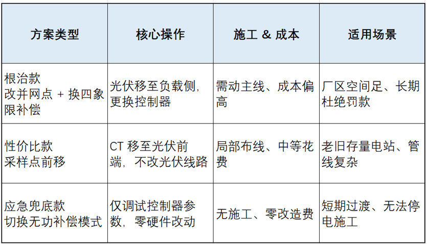

四、变压器侧并网 3 套落地整改方案,按预算、施工条件任选
不用直接拆改整套光伏线路,根据厂区布线难度、改造预算,分根治、性价比、应急三类方案,全部实测有效。
方案 1:改并网点 + 更换四象限补偿器|一劳永逸根治款
适合有施工空间、想长期稳定运营,杜绝后续反复罚款的厂区。
  • 操作:把光伏并网点从变压器前端,调整至电容柜后端负载侧,同步替换适配光伏双向工况的四象限补偿控制器。
  • 优势:整改后 CT 完整采集光伏 + 负载全部电流,电表、补偿柜数据完全统一,从根源消除计量偏差,后续不用反复调试维护。
  • 适合:新建光伏改造、厂区配电房布线宽松、可短期停工施工的企业。
方案 2:不改光伏线路,采样点前移|高性价比存量项目首选
厂区管线错综复杂,挪动光伏并网点停工、改线成本太高,优先选这套高采低补方案。
两种落地操作
1. 高压侧采样(最优):CT 互感器前移至变压器 10kV 高压端,完整覆盖变压器损耗、光伏倒送、车间负载全部无功,补偿逻辑和电网电表完全对齐,改动极小、不用动光伏主线。
2. 低压侧前移:高压无法加装互感器时,仅把低压 CT 移到光伏并网点前端,不用改动光伏出线。
优势:无需拆光伏、不用大面积停电改造,施工周期短,整改费用低,市面上 80% 存量被罚工厂都在用这套方案。
方案 3:切换补偿运行模式|零改动应急兜底方案
短期不方便停电施工、预算有限,先靠这套办法快速止损,当月就能减少罚款。
不用改线路、不用更换任何硬件,只调整控制器运行模式:
从常规「功率因数控制模式」,切换为纯无功功率补偿模式。
不再跟着瞬时功率因数投切电容,而是主动全额补偿厂区所有感性无功,把系统总无功无限清零,拉高关口表月度平均功率因数。
优势:当天调试当天见效,零施工成本,适合临时过渡、夜间空载、光伏轻载倒送的短期应急场景。
