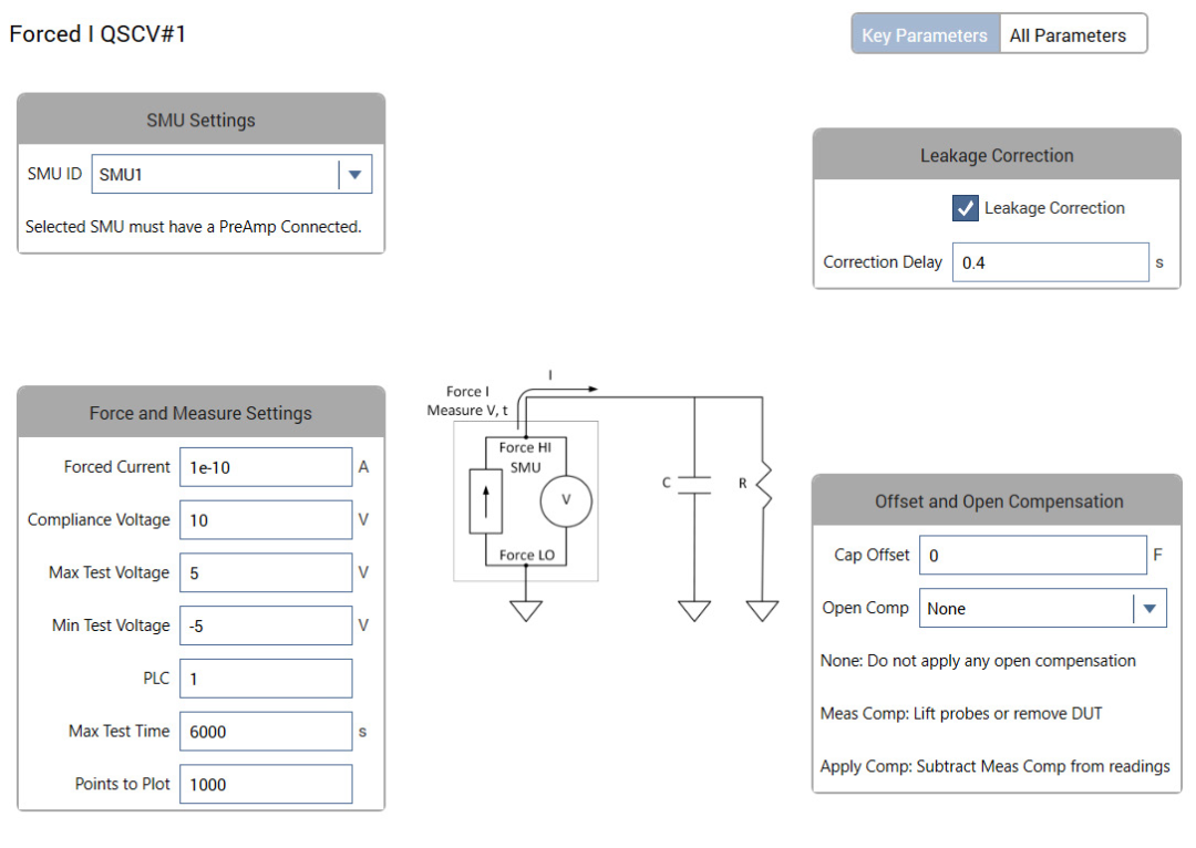

在Clarius中建立Force-I QSCV测试
从Clarius V1.14开始,Force-I QSCV测试已包含在4200A-SCS附带的软件测试库中。
用户可以在Clarius测试库中搜索“force-I QSCV”或“qscv”,并根据测试对象选择:
•  sic-mosfet-force-i-qscv,用于SiC MOSFET;
•  sic-moscap-force-i-qscv,用于SiC MOS电容。
用户也可以通过UTM自定义测试,并调用QSCVulib用户库中的force_current_CV模块,建立适用于其他器件的测试项目。
在配置界面中,主要需要设置SMU、施加电流、限压、最大和最小测试电压、最大测试时间、PLC积分时间等参数。同时,还可以根据测试需求启用漏电校准、电容偏移和开路补偿。

施加电流不是越大越好
对于SiC MOSFET,测试电流通常位于数百皮安至纳安范围。测试电流过低,器件充放电速度较慢,整个测量过程可能持续很长时间;测试电流过高,则可能仅采集少量数据点便达到限压,使测试提前终止。可将测试电流初步设置为待测最大电容数值的大约三分之一。例如,若预计最大电容约为2.4nF,则可以从约800pA的施加电流开始测试,再根据结果进行调整。
PLC决定噪声与测试速度的平衡
PLC参数用于调整测量积分时间,可以设置在0.01至10之间,原文建议通常使用1至6。增加PLC可以降低噪声,但也会延长测试时间,并改变相邻测量点之间的电压步长。为了获得较好的曲线分辨率,电压步长建议保持在50至100 mV之间。
由于Force-I QSCV需要测量很小的电荷,对器件和测试连接进行静电屏蔽也非常重要。该方法的最小可测电容约为10至20 pF,但更适合电容处于nF范围的SiC器件。

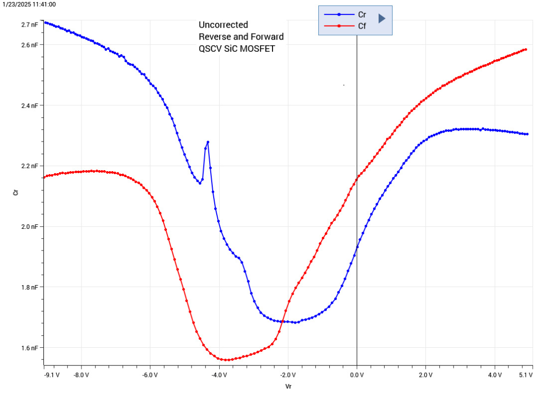

漏电与测试夹具电容如何影响测试结果?
在理想情况下,SMU施加的电流主要用于器件电容充放电。但实际SiC器件可能存在一定漏电流。如果漏电流在总施加电流中的占比过高,直接计算得到的电容便会产生误差。

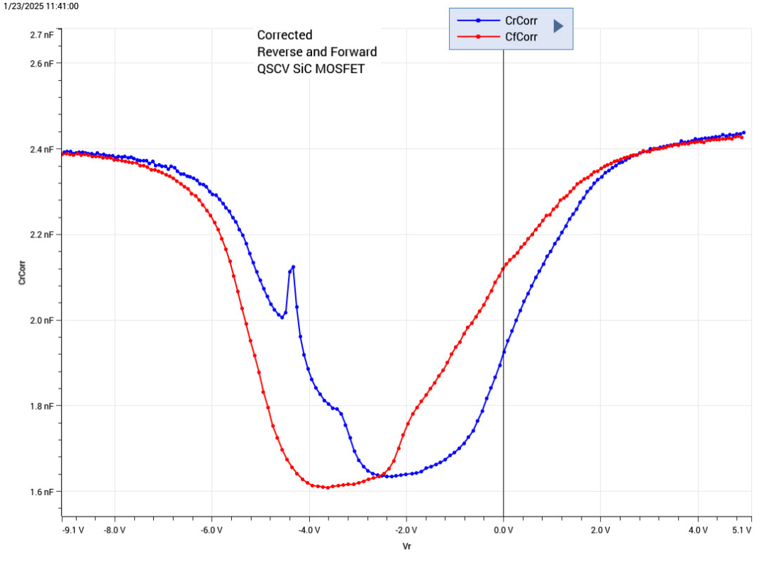

Clarius提供漏电校准功能。启用后,软件首先利用恒定电流生成正向和反向C-V曲线,然后在对应电压点测量漏电流,最后根据测得的漏电流校正电容结果。
需要注意的是,用于器件充放电的位移电流必须高于漏电流,否则无法可靠完成校准。若校准后的曲线仍然存在较明显噪声,可以适当提高施加电流后重新测试。经过校准后,正向和反向曲线的整体关系更加清晰,能够降低漏电对结果的影响。
半导体
未进行漏电校准的正向和反向C-V曲线
半导体
进行漏电校准后的正向和反向C-V曲线
图3:对每个电压点的漏电流进行测量和校正,可以降低器件漏电对Force-I QSCV结果的影响。

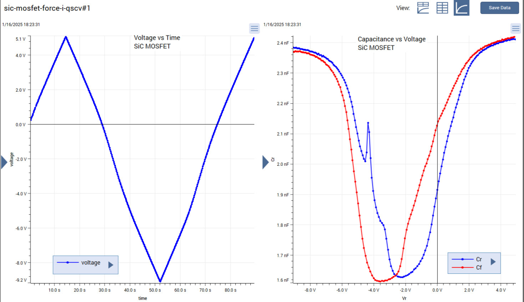

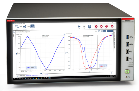

完成测试后,Clarius分析界面会同时显示两类结果:
左侧为器件电压随时间变化的曲线,可以看到从VMax下降到VMin,再重新回到VMax的完整扫描过程;右侧为推导得到的反向和正向C-V曲线。测试示例采用8×10⁻¹⁰ A的施加电流和4 PLC,获得的电压步长接近80 mV。结果显示,正向和反向曲线之间存在明显的电压偏移和局部峰值。
这些现象并不一定是测量错误。它们可能与器件内部陷阱电荷、可动离子电荷或器件结构相关的电荷移动有关。
半导体
图4:Clarius可同时显示电压随时间的变化以及正向、反向准静态C-V曲线,便于观察扫描迟滞和局部峰值。

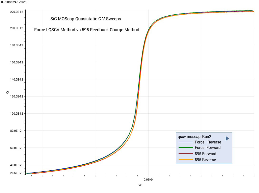

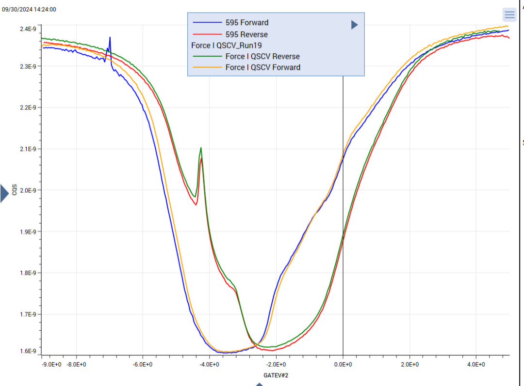

为了验证Force-I QSCV方法,将其结果分别与Keithley 595准静态C-V表和高频C-V测量进行了比较。
Keithley 595采用反馈电荷方法推导电容,过去曾广泛用于准静态C-V测量。在SiC MOS电容上,595和Force-I QSCV方法获得的正向及反向曲线基本重合。
在封装SiC MOSFET测试中,两种方法得到的曲线同样具有较好的相关性,并且Force-I QSCV曲线表现出更低的噪声。
半导体
图5:Force-I QSCV与Keithley 595准静态C-V结果具有良好相关性,并在该封装SiC MOSFET示例中表现出更低噪声。

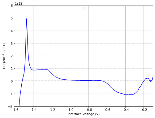

在相同表面电势下对正向和反向电容进行插值后,再从测得电容中去除氧化层电容Cox,可以获得更直接反映器件界面响应的电容分量。最后,根据校正后的正向和反向曲线差异,可以计算由陷阱电荷引起的界面陷阱电容CIT,并进一步推导界面陷阱密度DIT。
半导体
图8:正向和反向准静态C-V曲线的差分分析,为提取SiC MOS器件的界面陷阱电容和界面陷阱密度提供了直接路径
需要注意的是,原文同时指出,对于SiC MOS电容的DIT测量,通常还需要结合高频和低频数据,并确保两类测试使用相同的电压差。作者仍在继续研究利用Force-I QSCV提取SiC MOS电容和MOSFET DIT的方法,因此正式传播时不建议将其描述为适用于所有器件的成熟标准化流程。
