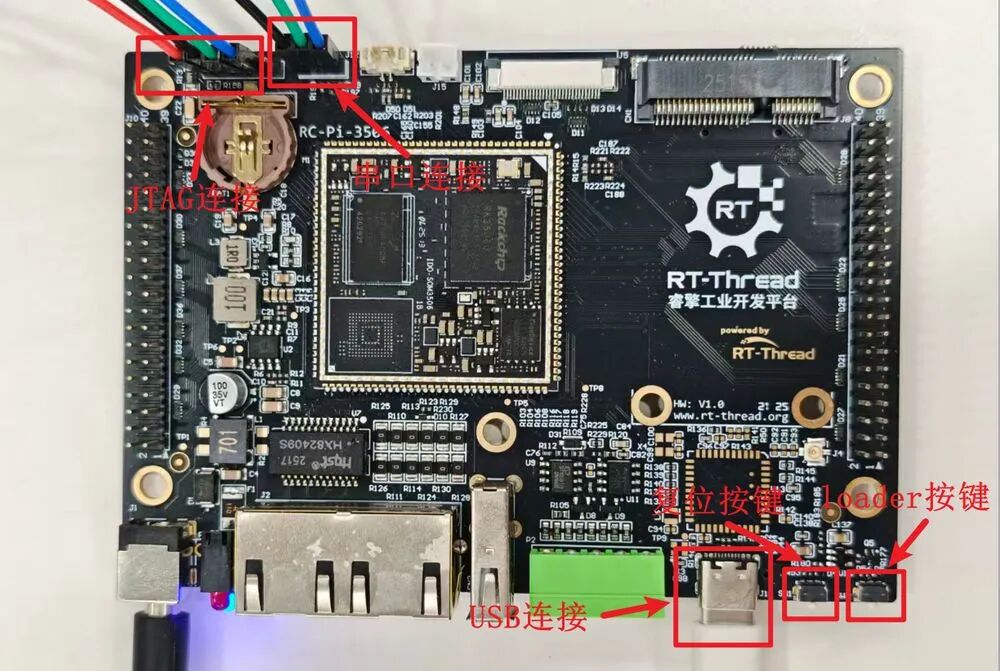

RC-Pi-3506 睿擎派评估板基于 RK3506 处理器(三核 Cortex-A7 + 单核 Cortex-M0),支持双百兆以太网、CAN FD、DSMC 并行通信总线,是工业控制和通信领域的理想选择。本次 V1.8.3 版本聚焦功能完善稳定性提升

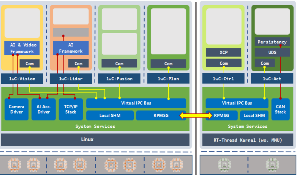

DSMC(并行通信总线)是 RC-Pi-3506 的核心特色接口,可与 FPGA 高速通信。本次新增的 AMP 工程 DSMC 示例,展示了在 RT-Thread + Linux 混合部署模式下,通过 DSMC 实现核间高效数据传输的完整方案。

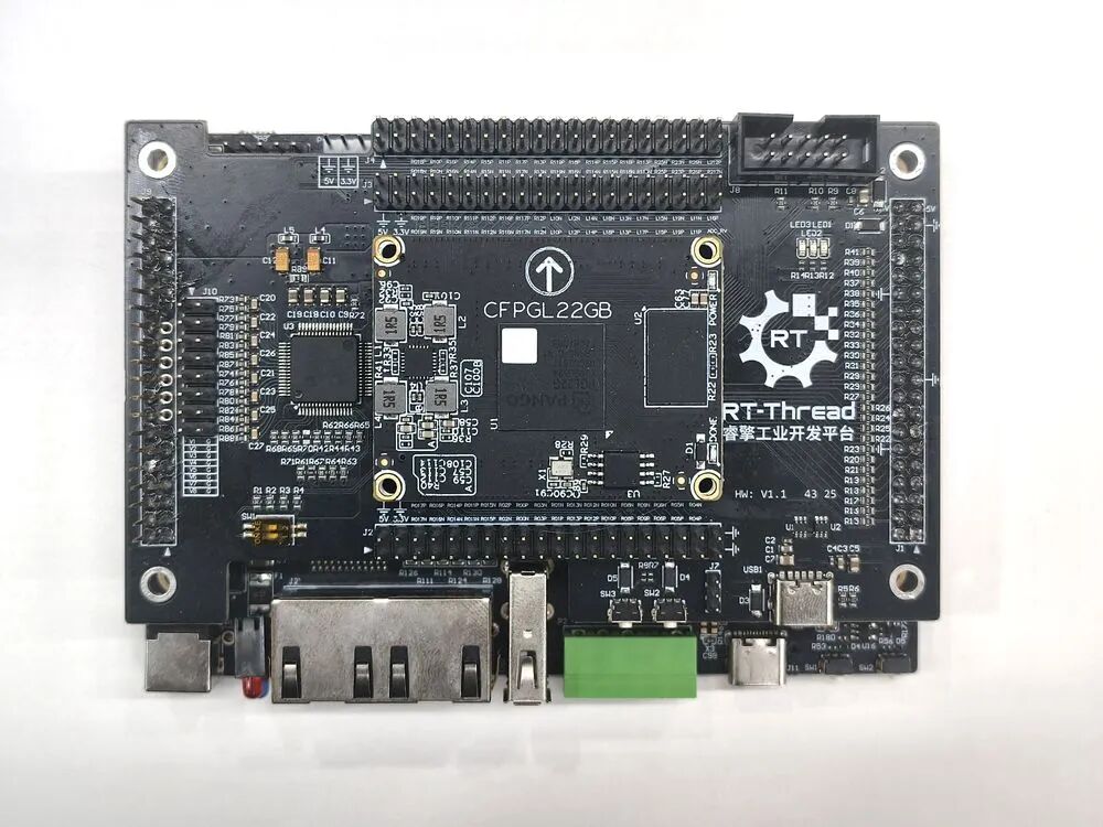

基于睿擎 FPGA 扩展板,可直接进行 DSMC 16 位通信实测验证,无需额外搭建硬件。
16 位通信模式:DSMC 从 8 位宽模式升级至 16 线串行传输,数据吞吐能力翻倍,满足高带宽工业数据采集场景
89 MB/s 通信带宽:与 FPGA 的实际通信带宽提升至 89MB/s,为高速数据交换提供可靠保障

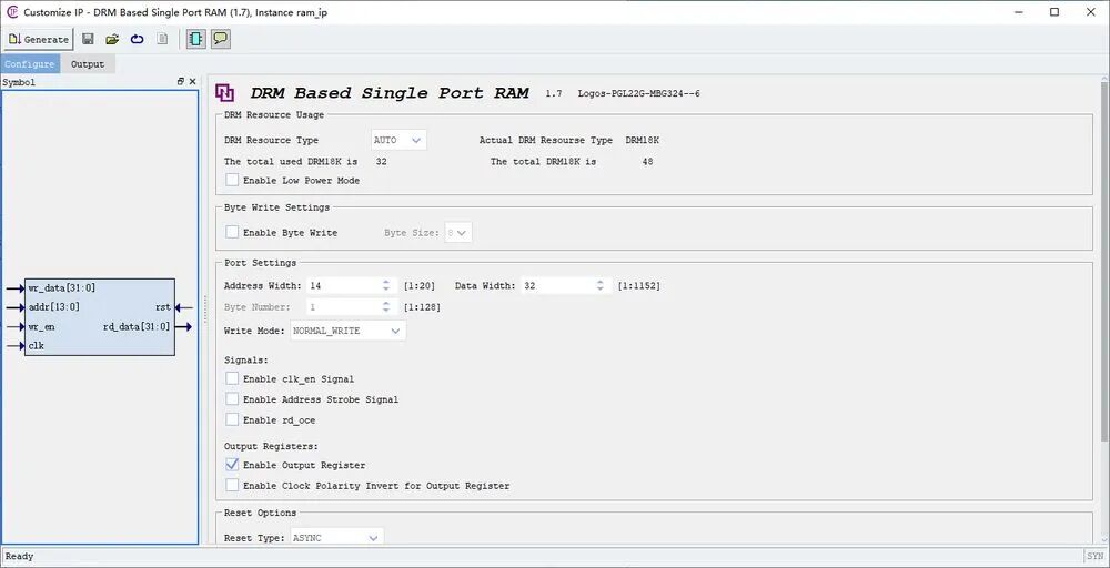

FPGA 扩展板即插即测:基于睿擎官方 FPGA 扩展板(PGL22GB),连接即可直接测试 DSMC 通信,开箱即用
AMP 工程完整示例:提供 RT-Thread + Linux 混合部署下的 DSMC 通信完整示例工程,覆盖配置、编译、运行全流程
评估板RC-Pi-3506 与 FPGA 扩展板(PGL22GB)硬件连接

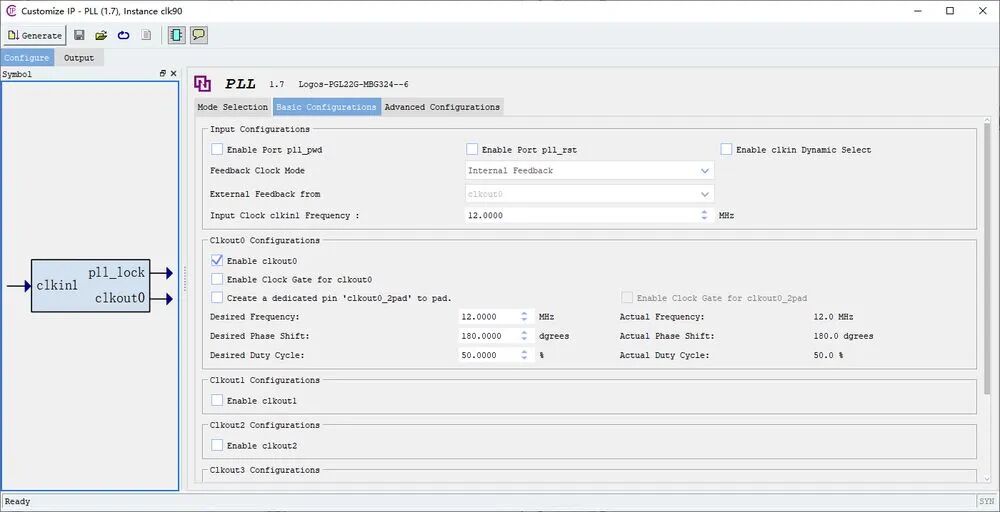

评估板PGL22GB FPGA IP 核配置评估板PGL22GB FPGA IP 核参数配置
评估板AMP 混合部署架构:RT-Thread + Linux 双系统协同,DSMC 在 AMP 模式下实现核间高速数据传输◆ ◆ ◆RuiChing-RK3576 (V2.0.1)

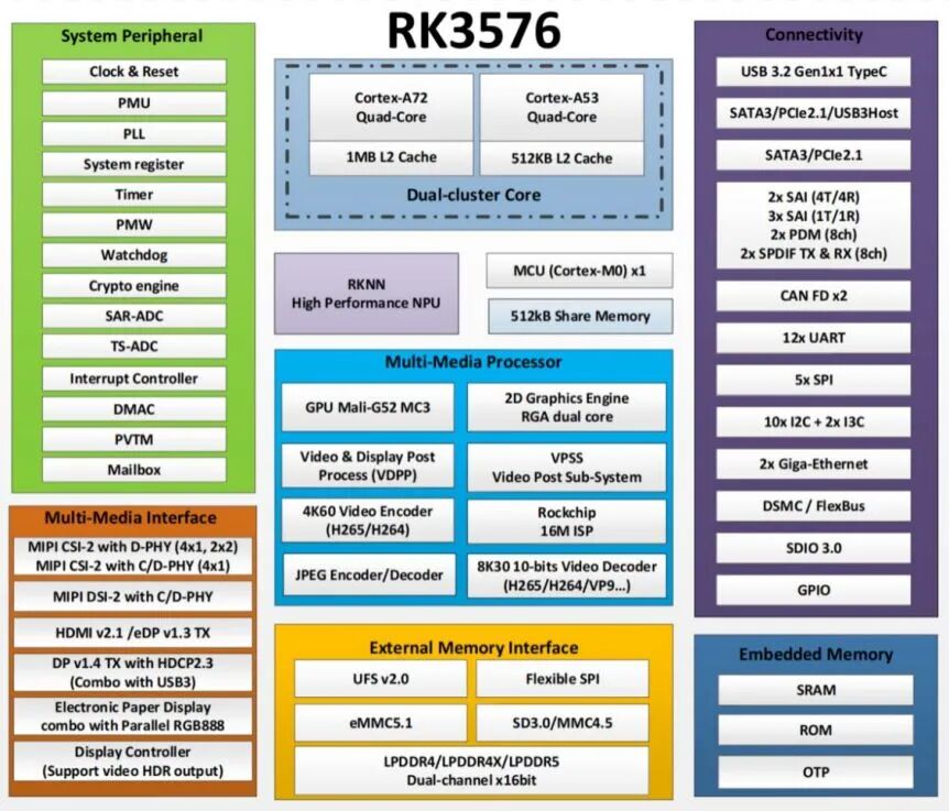

RuiChing-RK3576 对应 TL3576-EVM 评估板,搭载 RK3576 八核 64 位处理器(四核 Cortex-A72 + 四核 Cortex-A53),内置 6 TOPS NPU,支持 4K@120fps 显示输出,面向高性能工业 HMI 和 AI 边缘计算场景。本次 V2.0.1 版本新增HWTimer 驱动及示例工程。

八核 Cortex-A72@2.1GHz + Cortex-A53@1.9GHz · 6 TOPS NPU · Mali G52 MC3 GPU · 双千兆网口 · 支持 4K@120fps · 8K@30fps 解码 · 最大 16GB LPDDR5
评估板RK3576 SoC 内部架构◆ ◆ ◆RuiChing Studio (V1.5.50)

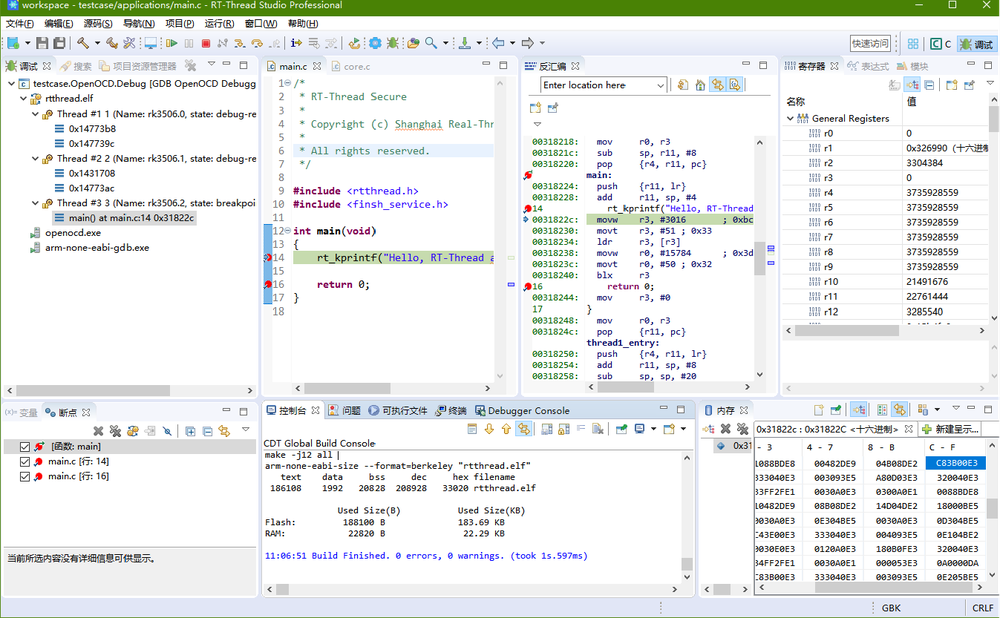

RuiChing Studio 是睿擎平台专用的一站式开发工具,支持工程创建管理、代码编辑、SDK 管理、图形化配置、程序下载调试等全流程功能。本次 V1.5.50 版本重点优化了 PinMux 管脚配置工具的用户体验。

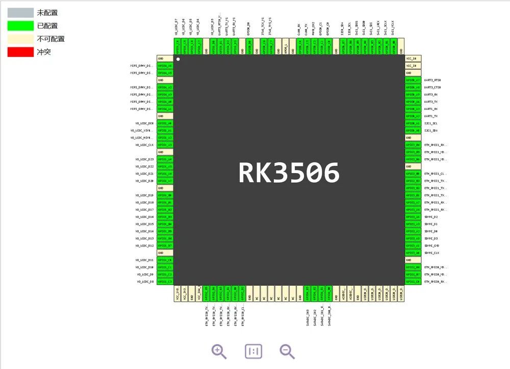

评估板RuiChing Studio IDE 主界面 PinMux 优化 V1.5.50新增PinMux 管脚信息悬浮提示功能修复PinMux 冲突检测界面闪动问题优化PinMux 速度性能提升评估板PinMux 管脚配置界面 — 图形化配置芯片管脚复用PinMux 悬浮提示功能
鼠标悬停在管脚上时,即可查看该管脚的当前配置信息、可用复用功能及冲突状态,无需点击打开配置框,大幅提升管脚配置效率。
