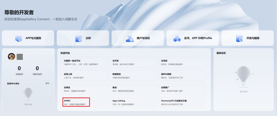

一、故障指标入口

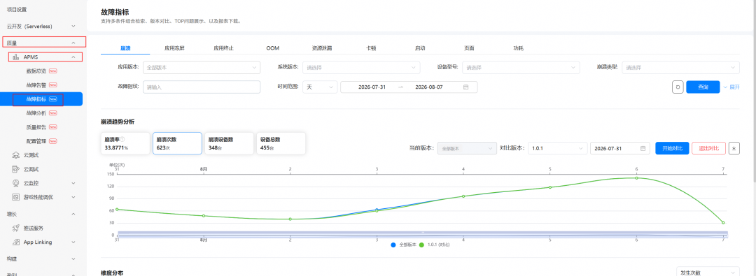

故障指标的入口在 AppGallery Connect 开发与服务/质量/APMS/故障指标 。
HarmonyOS
此外,您也可以在 AGC 首页点击 APMS 入口,快速跳转至数据总览进行切换。
HarmonyOS

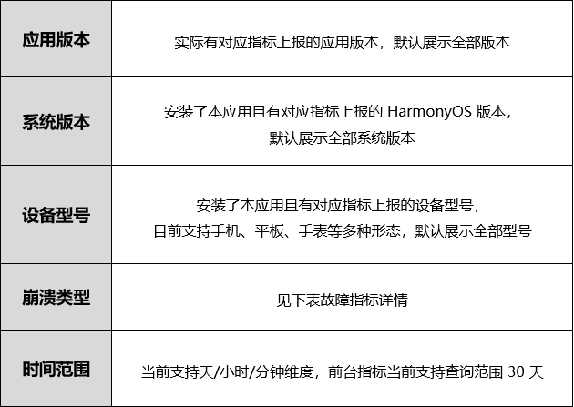

(一)指标查询:
过滤项:
HarmonyOS

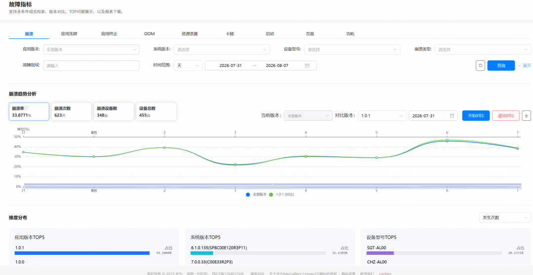

趋势图:
以崩溃率为例,其他指标可参考该描述。
崩溃率:单位时间内的崩溃次数/启动次数
崩溃次数:单位时间内的崩溃次数
崩溃设备数:单位时间内上报过崩溃事件的设备数
(二)版本对比:
根据指标查询的条件进行对比,当前版本对应框内选择应用版本,对比版本可自由选择。
(三)维度分布:
当前提供了三种维度的分析,维度分布数据将同步上方指标查询的配置条件,提供应用版本、系统版本、设备型号的分布,可以通过维度分析确定问题发生应用版本或高频发生的系统版本与设备型号。
(四)TOP 问题汇聚查询:
汇总了关联指标上报的异常日志,经处理后形成问题列表,点击查看可跳转至故障分析进行问题定位。

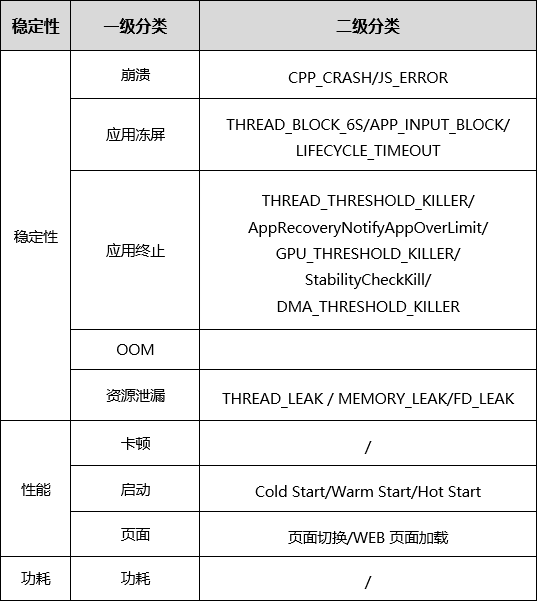

三、故障指标
当前提供了多种维度的故障指标查询。
具体分类如下:
HarmonyOS
