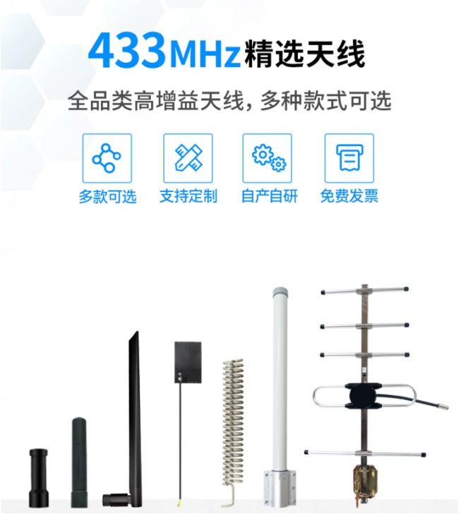

常见433MHz天线有什么区别?
弹簧天线
体积小、成本低,适合遥控器、门磁、传感器等紧凑设备,但效率容易受PCB布局、外壳和安装方向影响,通常用于短距离通信。
PCB板载天线
无需额外装配,一致性好、成本可控,适合批量产品。不过它需要预留净空区域,周围不能随意铺铜、走线或靠近电池和金属结构,否则谐振点容易偏移。
FPC软天线
轻薄,可贴在塑料外壳内壁,适合空间不规则的终端。安装位置相对灵活,但量产时必须固定粘贴位置和走线方式。
胶棒天线(橡胶棒天线/外置棒状天线)
内部通常是螺旋振子或缩短振子。安装方便、机械强度较好,并可通过SMA等接口更换,常用于网关、控制器和工业设备。
需要特别注意:“更长”不一定“增益更高”。外观相似的胶棒天线也可能分别针对315MHz、433MHz、868MHz、915MHz或2.4GHz设计,买错频段会导致距离明显下降。
玻璃钢天线与定向天线
玻璃钢天线通常安装在室外高处,耐候性与覆盖能力较好,适合基站、农业监测、园区采集等固定场景。若需要把信号集中发向某一方向,则可选八木等定向天线,但对准要求更高。
