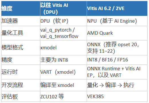

与以往基于 DPU 的 Vitis AI 相比,面向 2VE 的 Vitis AI 6.2 在工具链层面变化较大:神经处理单元(NPU)取代了深度学习处理单元(DPU),模型入口统一为 ONNX,量化工作由 AMD Quark 完成,运行时同时支持 ONNX Runtime(搭配 Vitis AI Execution Provider)与 VART 两条路径。主要差异如下表所示。

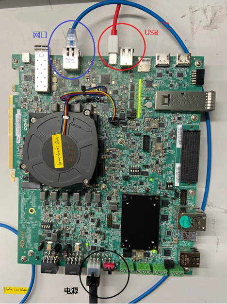

硬件
VEK385 开发板一块
USB 线(同时提供 JTAG 与串口)、网线、电源
SD 卡一张
RevA 与 RevB 对应不同的板卡版本,请根据实际硬件选择对应的预编译镜像包。本文以 RevB 为例。

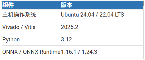

主机软件
模型
本文仅运行预编译模型,主机端只需安装 AMD Vivado Lab Edition 2025.2(轻量版,可满足刷板需求),以及 expect 与 bmap-tools 两个工具:

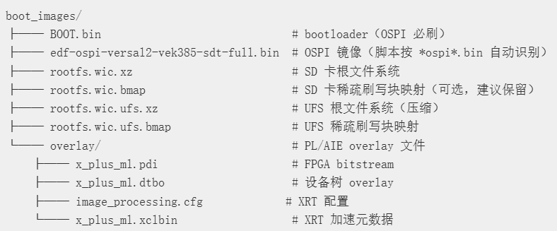

预编译镜像包解压后的目录结构如下:
模型

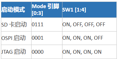

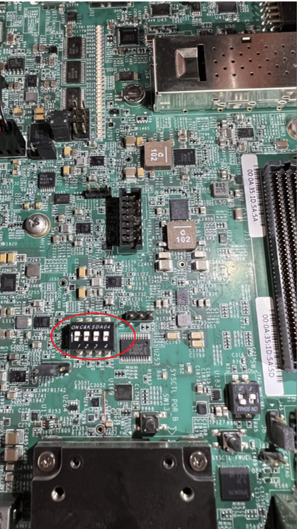

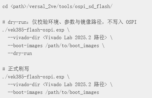

第 1 步:刷写 OSPI(JTAG 模式)
将板卡断电,把 SW1 拨码开关设置为 JTAG 模式(0000,全部 ON),通过 USB 连接主机后上电。三种启动模式对应的拨码设置如下表。
模型
模型
建议先执行 dry-run 校验环境与路径,确认无误后再正式刷写:
模型
刷写耗时与镜像大小有关,通常需要数分钟;擦除与编程过程中每 5 秒输出一个点(.)作为进度提示。

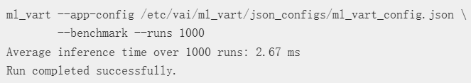

性能测试
运行 1000 次推理取平均,测量单帧推理延迟:
模型
ResNet50 INT8 单帧推理延迟约为 2 ms 量级,可直观体现 NPU 的加速效果。

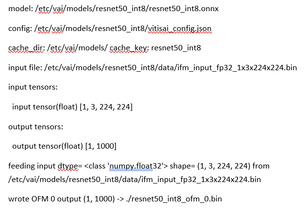

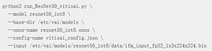

四、Python 推理(ONNX Runtime + VitisAI EP)
除 C++ 的 ml_vart 外,Vitis AI 6.2 同样支持通过 Python 使用 ONNX Runtime 进行推理。板卡上预装了示例脚本 run_ResNet50_vitisai.py:
模型
该脚本的工作流程为:使用 VitisAIExecutionProvider 创建 InferenceSession,读取一个 float32 NCHW 的 .bin 文件作为输入特征图,调用 sess.run() 在 NPU 上执行推理,再将输出张量写回 .bin 文件。完整参数(含默认值)如下:
模型
需要说明的是,Vitis AI EP 是 ONNX Runtime 的一个 Execution Provider。开发者按常规方式调用 ONNX Runtime 接口,将算子调度到 NPU 执行的工作由 EP 在底层完成。这一路径对 Python 用户及快速原型开发较为友好。

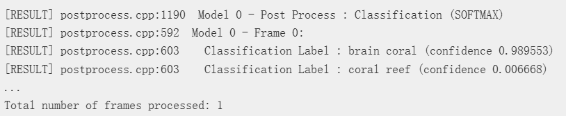

五、图像分类
同一个预编译模型可通过两条运行时路径部署,输入一张 JPEG 图像,输出 Top-5 ImageNet 类别,两条路径结果一致。
方式 A:C++(x_plus_ml_vart)
x_plus_ml_vart 提供完整的端到端流水线(图像解码、预处理、NPU 推理、softmax 后处理),由 JSON 配置文件驱动:
模型
输出(节选):
模型
Top-1 预测为 brain coral,置信度 0.99,与输入图像内容相符。

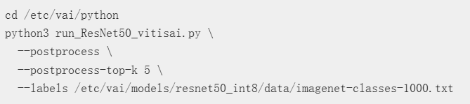

方式 B:Python(VitisAI EP)
复用前述 Python 脚本,开启后处理以打印 Top-5 类别:
模型
输出(节选):
模型
两条路径的 Top-1 结果均为 brain coral,表明同一编译产物既可通过 C++ VART 运行时部署,也可通过 Python ONNX Runtime(VitisAI EP)部署。

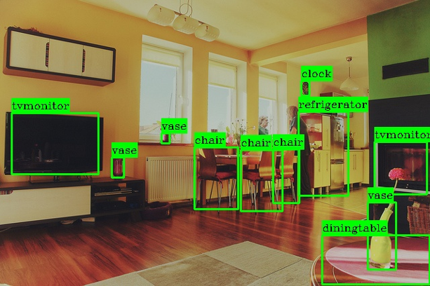

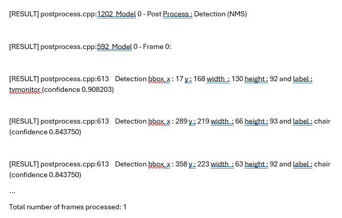

六、目标检测(YOLOX-M)
x_plus_ml_vart 同样支持目标检测,流程与分类一致,仅需更换 JSON 配置(检测模型 + NMS 后处理)。本例使用预编译的 YOLOX-M INT8 模型(640×640 输入):
模型
输出(节选):
模型
后处理还会生成一张绘制了边界框的叠加图像,保存在当前目录的 output/ 下,图中电视、椅子、餐桌、花瓶、时钟等目标均被框出并标注了类别与置信度,可作为 NPU 推理结果的直观确认。
