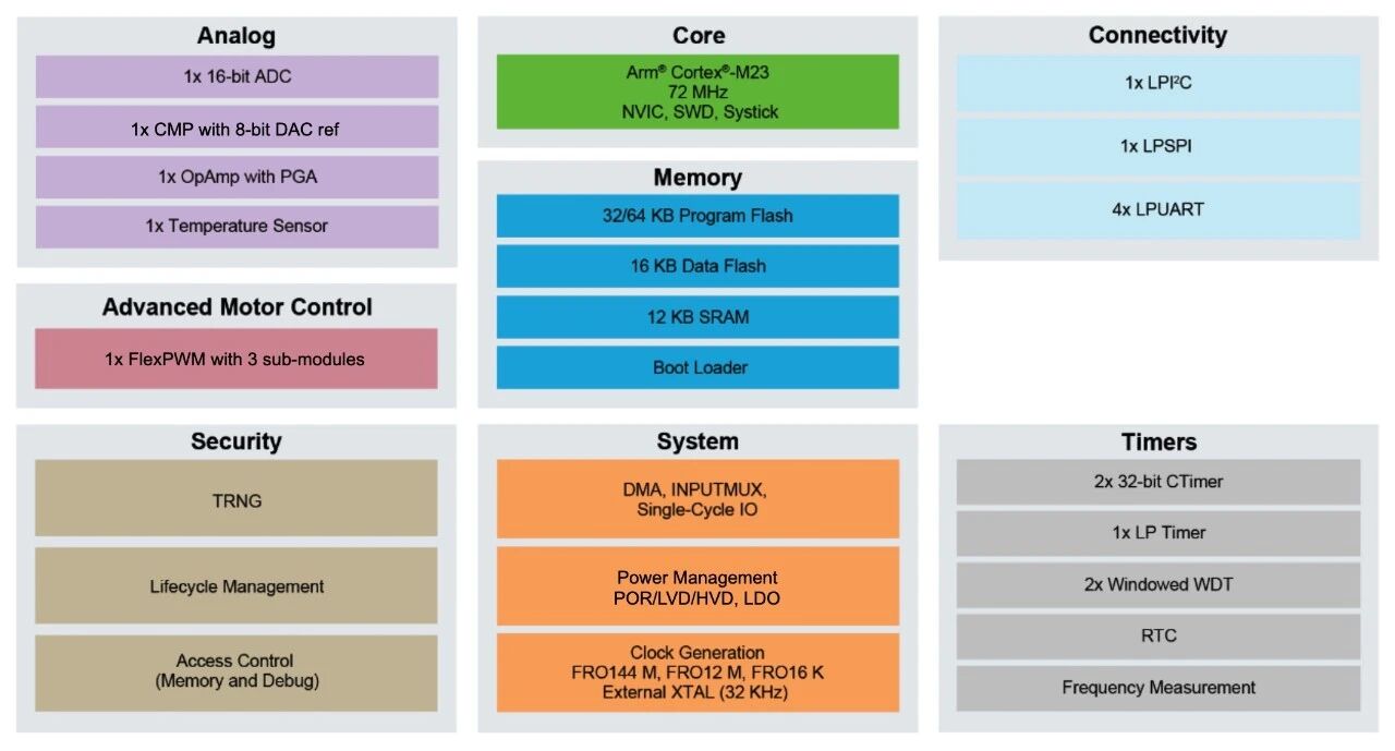

搭载Arm Cortex-M23及高级外设的MCX C15和C16入门级低成本MCU。
新推出的MCX C15和MCX C16将高级外设与精密模拟功能引入入门级MCU领域。具体包括:配备18个通道的高分辨率16位SAR模数转换器 (ADC)、内置8位数模转换器 (DAC) 的高速比较器,以及适用于电机控制的FlexPWM模块。
除精密模拟功能外,MCX C15和MCX C16还提供串行外设接口 (SPI)、I²C和通用异步收发器 (UART) 等通用通信接口,多达45个通用输入输出 (GPIO),并支持-40°C至125°C的扩展工业温度范围。为降低物料清单 (BOM) 成本,MCX C15和MCX C16 MCU集成了内部频率参考振荡器 (FRO)、内部运算放大器和无电容电源管理模块。
目前供货的型号配备高达64KB闪存,该系列未来预计将扩展至512KB闪存。
恩智浦宣布推出MCX C系列最新成员——集成精密模拟功能的MCX C15和C16入门级MCU,更多特性与规格详情,点击查看>>
精密模拟
凭借集成的精密模拟与控制特性,MCX C15和C16使高级模拟功能在低成本、入门级MCU领域普及。这些内置外设使开发人员能够在单个低成本器件内实现精准的感知、测量与响应。
16位SAR ADC提供高分辨率,16位模式下采样率高达2.4MSPS,12位模式下高达3MSPS,使该MCU非常适合传感器测量、能耗监测和工业控制等应用。
片上比较器配备了集成DAC,无需外部参考即可实现精确的阈值生成与监测。
FlexPWM模块支持对电源、电机和执行器应用场景进行精细输出控制。
这些精密模拟特性相得益彰,使该MCU成为一个既稳健又具成本效益的平台,适用于精确传感、实时控制以及高效的模数交互。
MCX C15和MCX C16旨在将高性能模拟能力引入入门级MCU类别,并满足成本敏感型工业和物联网应用的需求,如简单电机控制、智能照明、手持设备以及电源/能源系统。
MCX C15和C16配备先进的精密模拟外设,可服务于广泛的工业与物联网应用,例如风扇和泵的电机控制。
