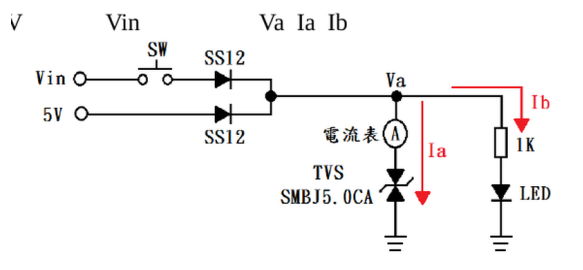

接口浪涌测试时,TVS支路已经有明显电流,后级芯片却仍然复位甚至损坏。排查者看到TVS的击穿电压低于芯片极限,就怀疑器件是假货。更常见的真相是:把击穿电压当成了实际钳位电压。
TVS规格里常同时出现VRWM、VBR和VC。三者对应的测试条件不同。VBR通常在较小测试电流下定义,而VC是在指定脉冲电流下的最大钳位电压,数值本来就更高。
因此“TVS已经导通”和“受保护端电压足够低”是两件事。还要知道浪涌能推过多大电流、回路有多少寄生,以及测量点离负载有多远。

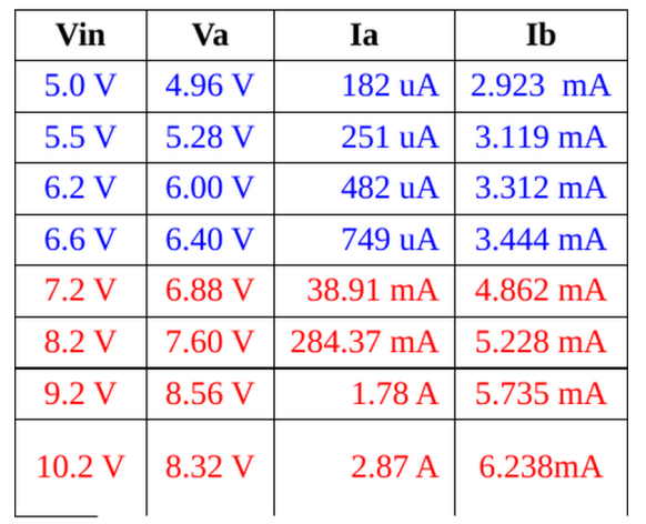

击穿电压不是接口的最高电压
TVS从反向漏电区进入雪崩区后,电流增加很快,但伏安曲线并不是垂直线。器件存在动态电阻,脉冲电流越大,TVS两端电压也越高。

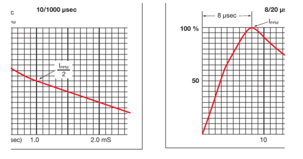

同一料号在不同波形、脉宽和结温下,峰值功率与钳位结果会不同。只拿一个VBR典型值去对比芯片绝对最大额定值,会低估真正到达接口的电压。

接口
图2  输入源、TVS和负载支路共同决定实际钳位工作点
资料中的测试连接把输入、TVS支路电流与负载电流分开观察。它比只用示波器量一个节点更容易判断能量去了哪里。

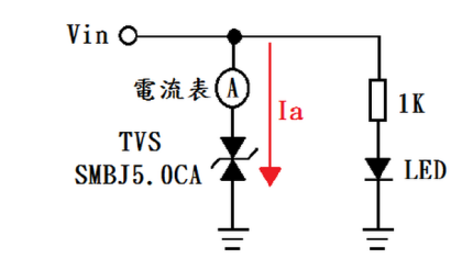

走线寄生会再叠加一个尖峰
TVS离连接器很近,但离受保护芯片还有一段细长走线时,脉冲电流变化会在走线和过孔电感上产生额外压降。这个L乘di/dt尖峰直接加到负载端。
接口
图3  不同输入下的电流变化说明导通后电压仍取决于工作点
布局原则是让浪涌电流先经过TVS泄放,再进入后级;TVS到回流地的路径要短而宽,避免保护电流穿过数字地或芯片地焊盘后才回到接口。

保护方案按波形和功率复核
先确认标准或系统定义的脉冲波形、源阻抗、重复次数和极性,再计算最坏峰值电流。随后核对VC、峰值脉冲功率、脉冲降额和重复冲击热积累。
接口
图4  峰值脉冲能力会随脉宽和温度改变,不能脱离波形看额定值
