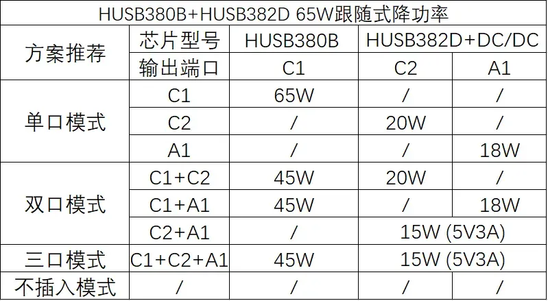

智能降功率,多口同享快充:告别多口同时插入时设备全部降至5V的痛点。系统能自动根据端口数量智能分配功率(如下图所示),在笔记本、手机两端设备同时充电的场景下,依然支持快充状态。还有额外的温度检测功能,智能调控输出功率以保障安全。

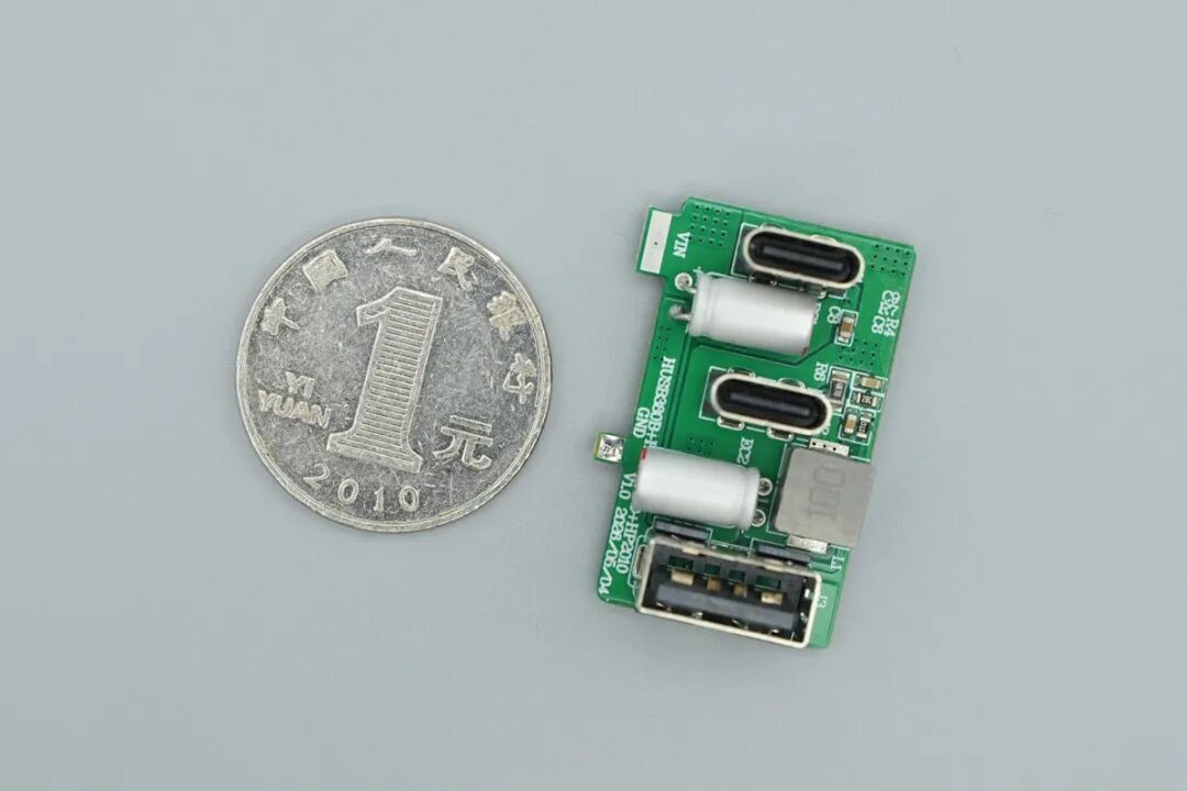

这款2C1A降压快充协议输出方案采用绿色PCB,整体设计紧凑,外围精简。
正面焊接了两个USB-C母座、一个USB-A母座、两颗固态电容以及一颗合金电感。母座和电容交错布局,最大化利用了空间。

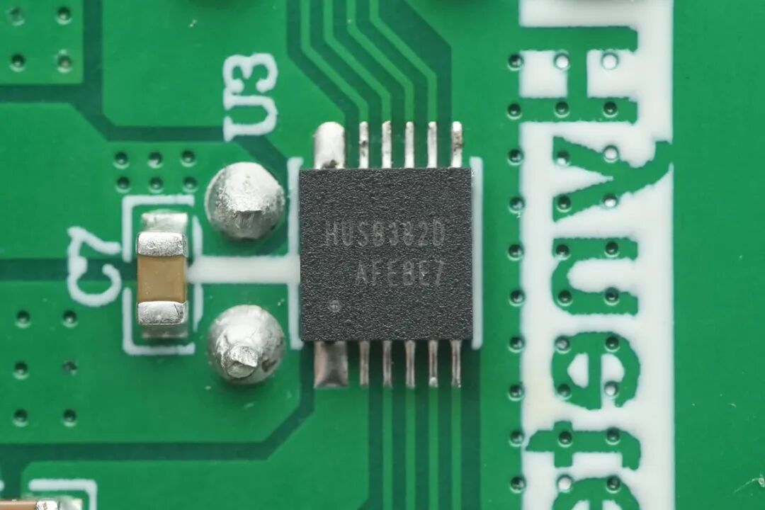

方案背面布置了三颗核心芯片,分别是左下的降压转换器以及上方两颗协议芯片,其中协议芯片周边仅一颗去耦电容,整体设计紧凑,外围非常精简。
快充
与一元硬币对比,整体面积非常小巧

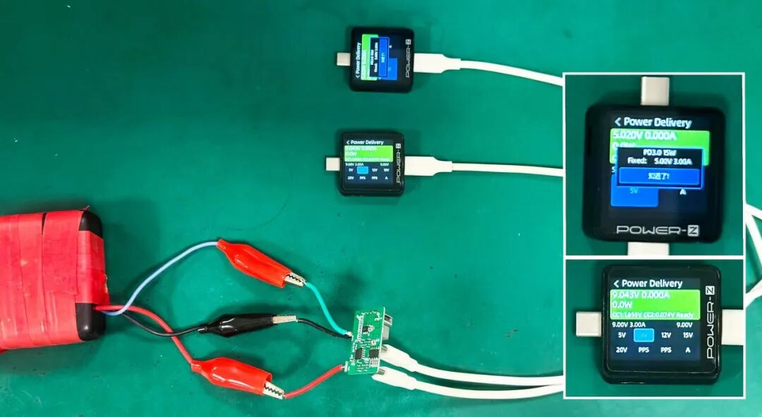

上电实测

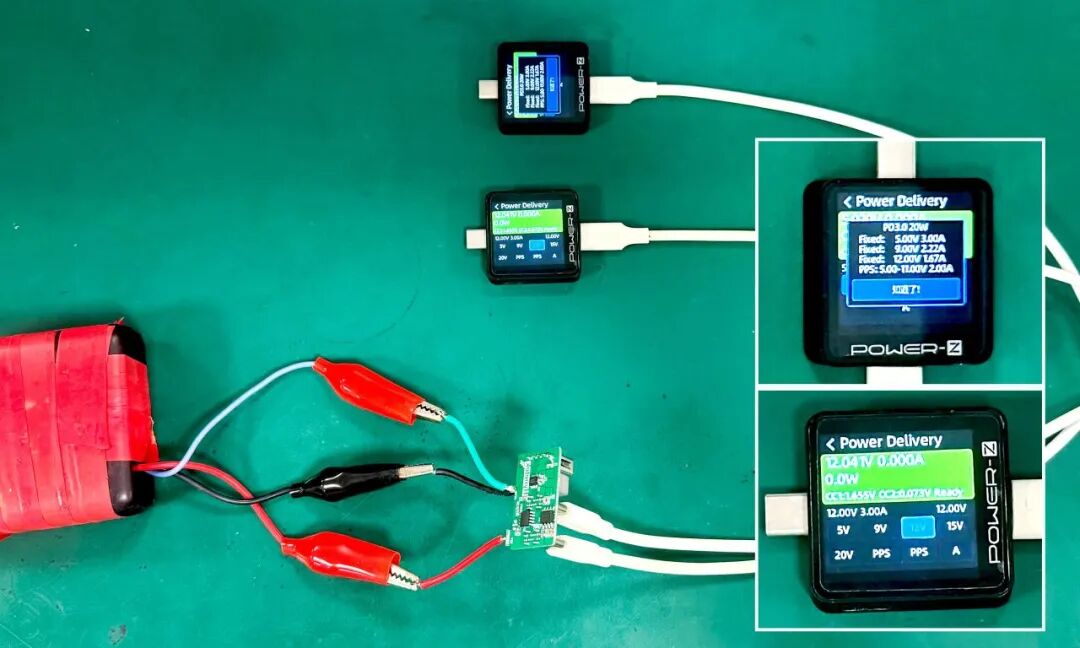

如开篇描述所示,该产品解决了传统方案多口输出直接降到5V,失去快充的痛点。
快充
(右下角为POWER-Z KM003C页面放大图)
实测该方案在USB-C1接口诱骗12V 3A档位时,USB-C2接口可触发9V高压档位,可实现9V 2.22A输出。
快充
进一步读取USB-C2的PDO信息,可见此时USB-C接口具备5V 3A、9V 2.22A、12V 1.67A三组固定电压档位以及一组5-11V 2A的PPS电压档位。

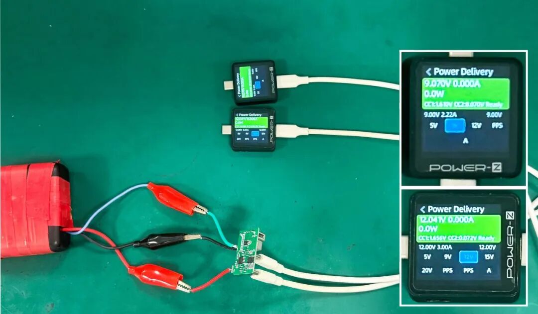

最后实测NTC智能降功率功能。在出现过热情况下,产品实际充电功率将下降至设定值,以保障整机安全。
快充
在触发产品NTC过热智能降功率后,产品功率分配有所变化,USB-C1口在诱骗9V3A档位下,USB-C2口可实现5V3A档位输出。

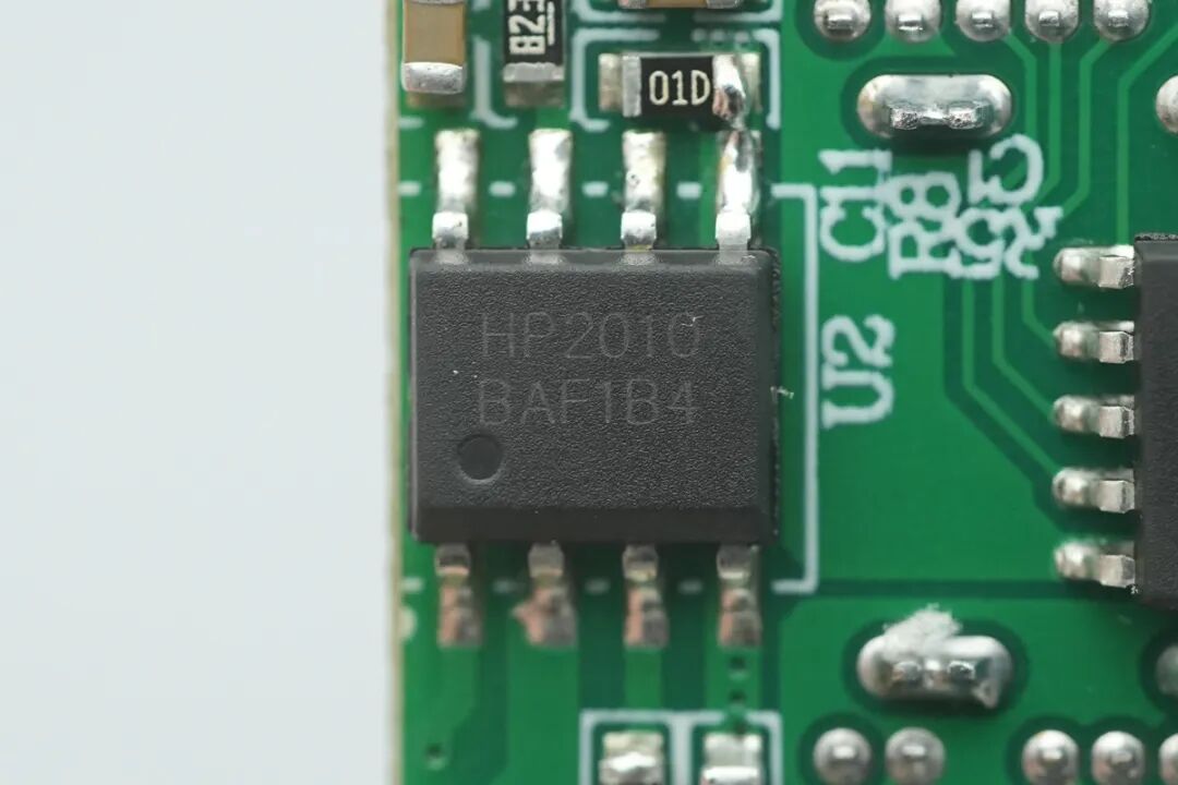

方案内置的HP2010是一款30V、5A同步降压芯片,采用eSOP-8L封装。支持4V~30V的宽输入电压范围 ,内部集成了两颗25mΩ的功率MOS。
HP2010采用了恒定导通时间控制模式,从而获得快速的环路响应。该芯片支持250kHz 的固定开关频率,使得在实际应用设计中可以采用体积较小的电感。
在系统效率与可靠性方面,HP2010在宽负载范围内均能保持高功率转换效率,并能在轻载状态下切换至PFM模式以降低损耗。
为了产品安全,芯片集成了保护机制,非常适合应用于充电器、网络系统以及分布式电源系统等场景。

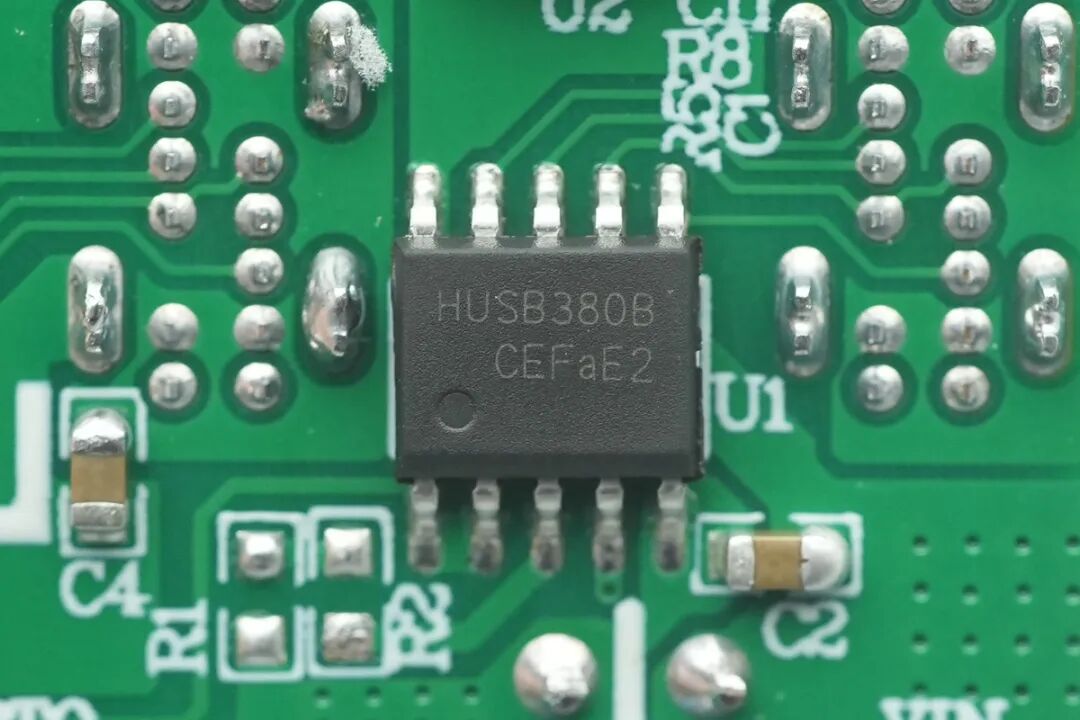

其中一款协议芯片HUSB380B,是一款高性能、高集成度的协议芯片,采用ESSOP-10L封装。
内部集成了VBUS管和电流检测电阻,从而有效精简外围元件,非常适合应用于PD快充和车充,最高可支持65W的快充输出。
支持USB PD 3.2协议,并提供5个固定PDO和2个可配置电压与电流的可编程PDO。支持包括BC 1.2、DCP、Apple 5V/2.4A、QC 2.0/3.0/QC3.0+、AFC、FCP、SCP 以及 PE 1.1+/2.0 、UFCS 。
内置了一整套完善的保护机制,涵盖过压保护 、欠压保护、欠压锁定、过流保护、快速过流保护和热关断等 。

另外一颗HUSB382D是一款高性能、高集成度的USB Type-C和USB Type-A双口协议芯片,采用DFN3X3-12L封装。
内部集成了VBUS管和电流检测电阻,有效降低了占板空间并降低BOM成本,非常适合应用于PD快充和车充,最高可支持45W的快充输出。
支持USB PD3.1的协议芯片,同样提供5个固定PDO和2个可编程PDO。还广泛兼容包括BC1.2、DCP、Apple 5V 2.4A、QC2.0/3.0/QC3+、AFC、FCP、SCP以及PE1.1+/2.0在内的多种主流快充协议。
同样内置了一整套完善的保护机制,集成了过压保护、欠压保护、欠压锁定、过流保护、快速过流保护以及过热保护。
