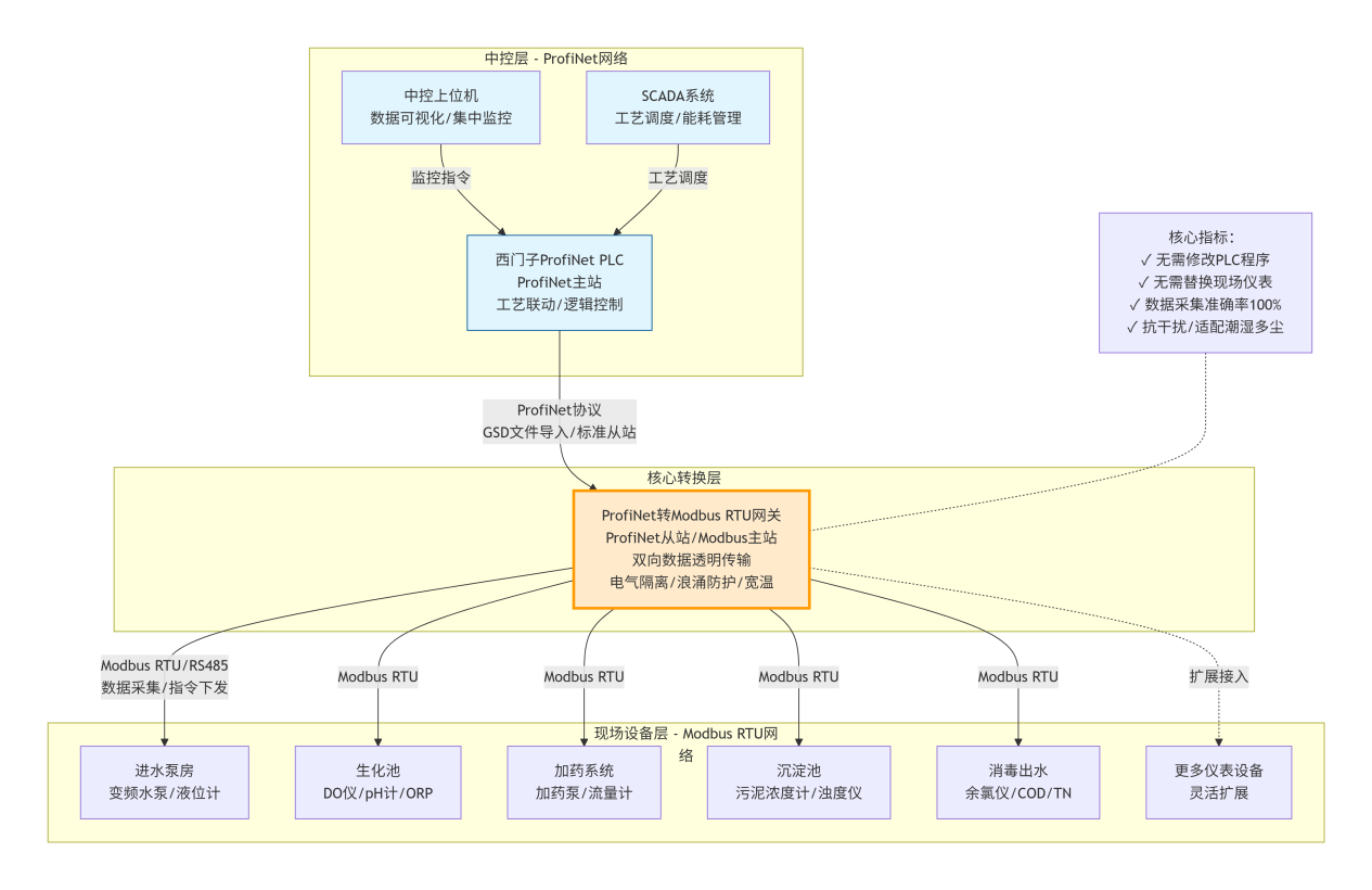

三、整体改造实施方案
项目采用工业级ProfiNet转Modbus RTU协议转换网关作为核心通讯枢纽,搭建标准化总线互通架构。网关上行作为ProfiNet从站设备,可直接导入GSD文件接入西门子PLC网络,完美兼容原有中控系统,无需修改主控程序与上位组态画面;下行作为Modbus RTU主站,高速轮询现场所有RTU协议仪表与执行设备,实现双向数据透明传输,完成参数采集、状态回传、指令下发全流程通讯交互。

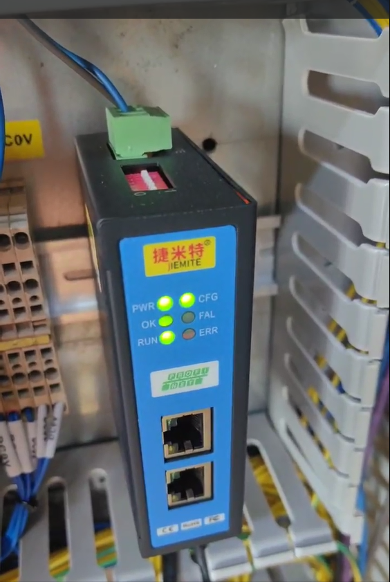

设备采用工业级抗干扰硬件设计,具备电气隔离、浪涌防护、宽温运行能力,有效抵御泵房变频器、大功率风机带来的电磁干扰,适配污水车间潮湿、多尘、高水汽的恶劣工况。技术人员通过设备内置 Web可视化页面,快速完成串口参数配置、寄存器地址映射、数据阈值设定与故障报警配置,组态简单便捷,大幅缩短现场调试周期,实现快速上线投运。

系统投运后,彻底解决了厂区长期存在的总线不兼容、数据孤岛问题,实现全厂工艺设备一体化、自动化管控。中控系统可实时获取溶解氧、pH值、COD、液位、流量、设备运行频率、电流、故障代码等全部关键数据,根据实时水质变化自动调节曝气量、加药量、水泵运行状态,构建闭环智能控制体系。
