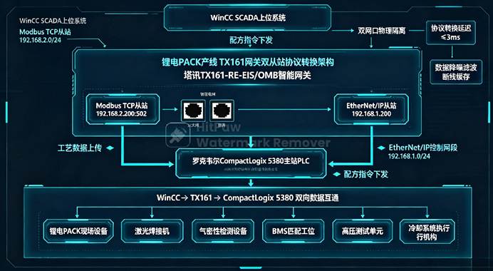

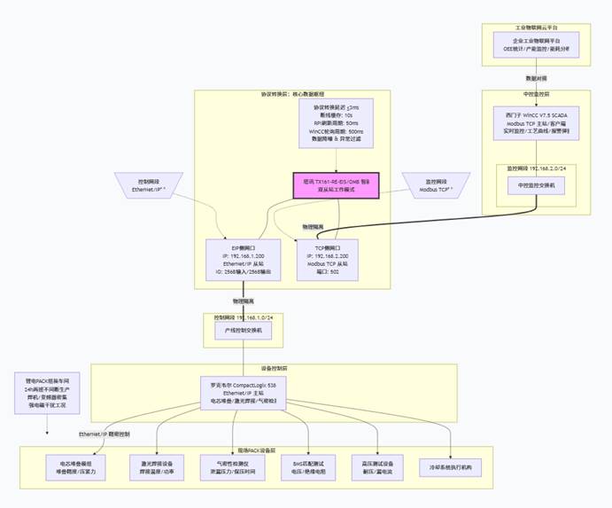

三、系统结构拓扑图

选用塔讯TX161-RE-EIS/OMB协议转换网关搭建中间数据桥梁,网关一侧作为EtherNet/IP从站挂载至5380 PLC的EtherNet/IP扫描列表中,PLC主动读写网关内部I/O缓冲区数据;网关另一侧以Modbus TCP从站身份接入WinCC以太网,WinCC客户端按照500ms周期轮询读取网关寄存器数据,实现双向数据交互:PLC下发的设备运行状态、工艺实测值上传WinCC;WinCC下发的产线启停允许、配方切换指令回传给CompactLogix控制器。依托网关内置数据采集器功能,对高频波动的焊接电流、气密压力数据做平滑滤波处理,削减车间电磁干扰造成的数据抖动;网关本地缓存异常报文,网络瞬时波动时不会造成数据断档。整套方案不改动现有控制程序、不更换原有交换机设备,在原有网络架构内嵌入式部署工业网关,兼顾改造成本与施工周期,同步完成底层控制网、中控监控网、工业物联网云平台三层数据贯通。

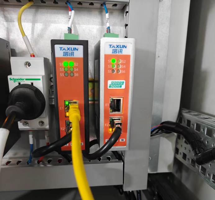

项目实施前先完成现场网络勘测与网段隔离规划,彻底规避控制网与监控网串扰问题,结合锂电车间强电磁干扰环境,全程采用屏蔽超六类工业网线布线。严格划分两套独立隔离网段,EtherNet/IP控制网段:192.168.1.0/24,专属对接罗克韦尔CompactLogix 5380主站PLC;Modbus TCP监控网段:192.168.2.0/24,专属对接中控WinCC SCADA工控机。确定塔讯TX161-RE-EIS/OMB工业网关安装位置为PACK产线主控柜空余DIN导轨区域,贴合控制柜居中位置,便于布线且远离变频器、接触器等强干扰设备,保障工业网关稳定运行。硬件接线阶段,先接入DC24V冗余稳压电源,杜绝车间电压波动导致的设备重启问题,再将网关EIP网口通过屏蔽网线接入底层生产交换机,TCP网口独立接入中控监控交换机,实现双网口物理隔离,从硬件层面分隔异构总线协议网络,避免报文冲突。硬件安装完成后进行通断测试与绝缘检测,确认无短路、虚接问题,为后续协议配置与数据采集工作筑牢硬件基础。
第二步:塔讯TX161网关Web端精细化参数配置
使用调试电脑直连网关调试端口,固定电脑静态IP与网关调试网段匹配,打开浏览器登录网关内置Web管理后台,完成双从站模式核心参数配置,全程无需安装额外软件,操作轻量化、适配现场快速调试需求。首先配置EtherNet/IP从站参数,设置网关EIP侧静态IP为192.168.1.200,匹配PLC控制网段,设定输入字节长度256Byte、输出字节长度256Byte,适配产线模拟量、数字量点位传输需求,开启EIP报文校验与抗干扰滤波功能,适配锂电车间高频电磁干扰工况。随后切换至Modbus TCP配置界面,启用标准从站模式,固定通讯端口为默认502端口,设置TCP侧静态IP为192.168.2.200,适配WinCC监控网段。依托网关数据采集器功能,搭建完整的寄存器地址映射对照表,精准匹配PLC内部工艺寄存器与Modbus 4x保持寄存器,完成320路焊接压力、气密值、电芯温度等模拟量点位,以及86路设备故障、启停状态、联锁信号等数字量点位的一一映射,同时开启数据降噪、异常数据过滤、断线缓存功能,设置10s本地数据缓存,防止网络瞬时波动造成的数据断档,完成配置后保存参数并重启网关生效。

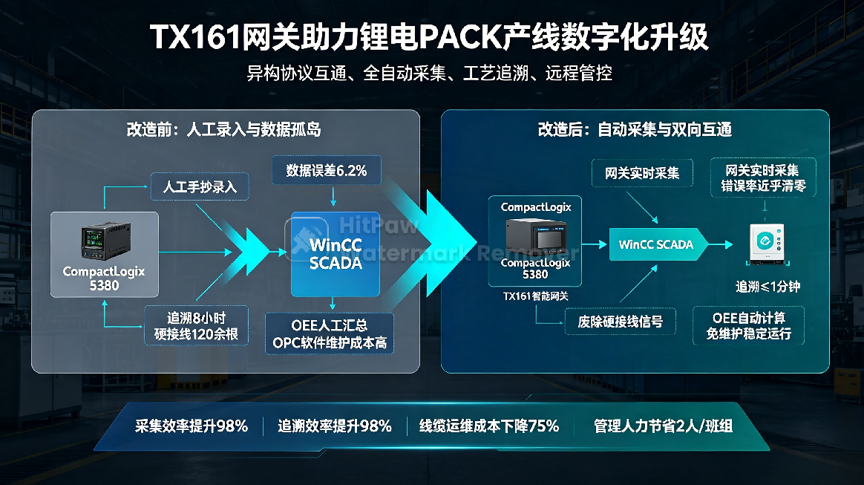

七、项目实施前后效果量化对比
工艺数据采集方式 人工手抄录入SCADA 网关全自动实时采集 采集效率提升98%
数据传输延迟 ≥10min人工滞后 平均2.7ms协议转换延迟 实时性大幅达标
数据错误率 6.2%人工录入差错 0.0017%报文丢包率 错误率近乎清零
不良品溯源时长 单次8h左右 调取曲线≤1min 溯源效率提升98%
控制柜硬接线数量 120余根信号线缆 全部废除硬接线信号传输 线缆运维成本下降75%
产线OEE数据统计 人工每日汇总 系统自动实时计算 管理人力节省2人/班组
对比维度 改造前状态 部署TX161网关后状态 优化幅度
