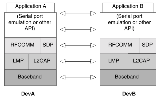

蓝牙串口模块是一种基于蓝牙 SPP(Serial Port Profile,串口端口协议) 的无线通信模块。它的核心作用是“模拟有线串口”——把蓝牙无线通信转换成标准的 UART 串口通信,开发者不需要理解复杂的蓝牙协议栈,只需要像操作普通串口一样收发数据即可
2.1 SPP协议的本质
SPP 是蓝牙协议栈中的一个标准规范,它规定如何在两个蓝牙设备之间建立一个虚拟串行链路
智能小车
        这个链路模拟了传统 RS-232 串口的所有特性——数据以字节流形式传输、全双工通信、无需复杂的握手协议。对上层应用来说,蓝牙连接和一根 USB 串口线没有区别。

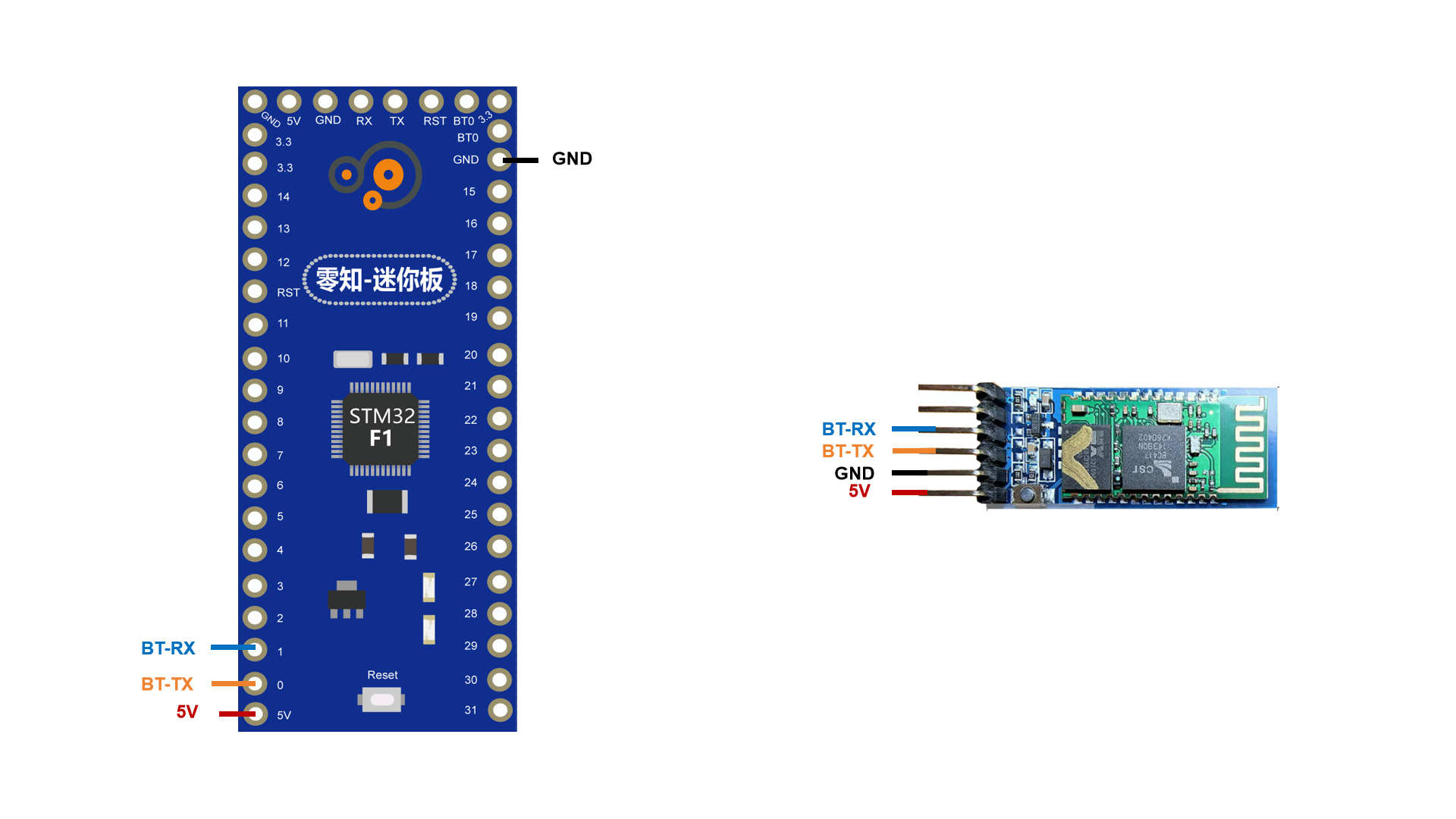

3.2 接线方案表
模块 引脚 零知派迷你板引脚 说明
HC-05/06 VCC 5V 供电
HC-05/06 GND GND 共地
HC-05/06 TXD PB11(RX3) 模块发送→主控接收
HC-05/06 RXD PB10(TX3) 主控发送→模块接收
HC-05 KEY 可选 GPIO AT 模式使能(HC-06 无此引脚)
        模块的 TXD 接主控的 RX,模块的 RXD 接主控的 TX——这是串口通信的基本规则,接反了将无法通信
3.3 连接示意图
智能小车
蓝牙模块初始化
在 setup() 中初始化蓝牙串口
Serial.begin(115200);   // USB 串口,115200
delay(100);
BTSerial.begin(9600);   // 蓝牙模块,9600(与手机蓝牙助手匹配)
delay(50);
        波特率匹配:蓝牙模块的波特率必须与手机蓝牙助手 APP 中设置的波特率一致

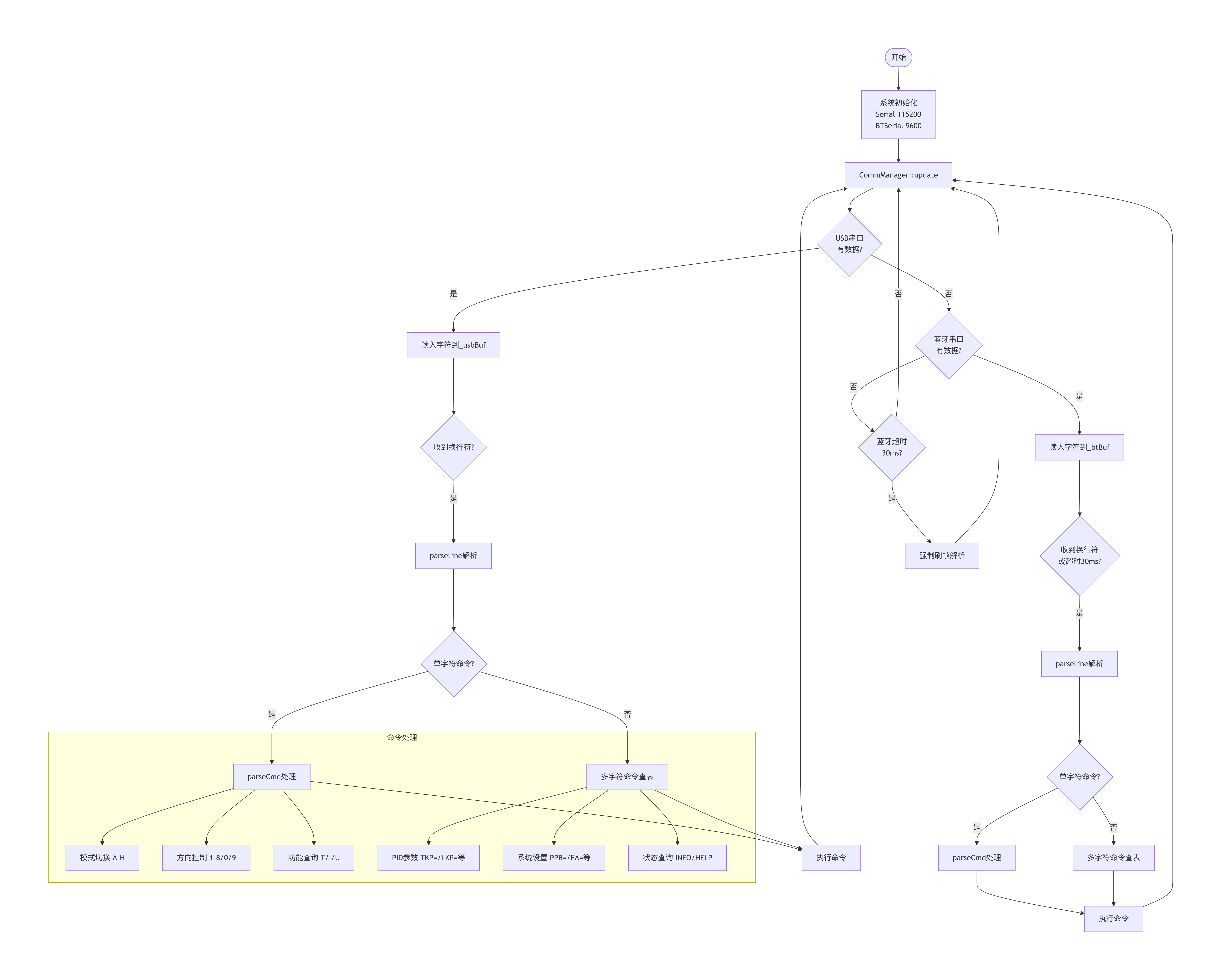

4.1 双通道架构
整车项目的通信系统采用双通道并行架构,给USB串口写一套parseUSB(),给蓝牙写一套parseBT(),两边各自处理各自的命令
class CommManager {
public:
    void update();   // 每帧调用,非阻塞轮询两条物理通道
private:
    char    _usbBuf[48];
    uint8_t _usbIdx = 0;
    char    _btBuf[48];
    uint8_t _btIdx = 0;
    unsigned long _btLastByte = 0;
    static const uint8_t BT_FLUSH_MS = 30;
    void parseLine(const char *raw, bool fromBT);   // 统一入口
    void parseCmd(char c, bool fromBT);
①双通道优势
通道 用途 特点
USB 串口(Serial) 固件调试、参数设置、日志输出 有线稳定,适合开发调试
蓝牙(Serial2) 无线遥控、实时命令 无线便捷,适合成品使用
两个通道共用同一套命令解析逻辑,保证有线调试和无线遥控的行为完全一致
②结束行判定
        手机蓝牙串口助手APP发送数据时不一定带换行符,如果只靠换行判断结束,用户在APP里点发送后命令会一直卡在缓冲区里等不到n
void CommManager::update()
    // USB Serial(XCOM,换行结帧)
    while (Serial.available()) {
        char c = (char)Serial.read();
        if (c == 'n' || c == 'r') {
            if (_usbIdx > 0) { _usbBuf[_usbIdx] = ''; parseLine(_usbBuf, false); _usbIdx = 0; }
        } else if (_usbIdx < sizeof(_usbBuf) - 1) {
            _usbBuf[_usbIdx++] = c;
        } else { _usbIdx = 0; }
    // BTSerial(超时30ms自动刷帧,兼容不发换行的蓝牙助手)
    while (BTSerial.available()) {
        char c = (char)BTSerial.read();
        _btLastByte = millis();
            if (_btIdx > 0) { _btBuf[_btIdx] = ''; parseLine(_btBuf, true); _btIdx = 0; }
        } else if (_btIdx < sizeof(_btBuf) - 1) {
            _btBuf[_btIdx++] = c;
        } else { _btIdx = 0; }
    if (_btIdx > 0 && (millis() - _btLastByte) >= BT_FLUSH_MS) {
额外记录最后一次收到字节的时间_btLastByte,缓冲区里有数据、且超过30毫秒没有收到新字节,就认为这一帧已经发送完毕,主动触发解析
关键设计
设计点 说明
非阻塞轮询 不会因为等待串口数据而阻塞主循环
行缓冲 分别维护 USB 和蓝牙的接收缓冲区
蓝牙超时刷帧 30ms 无新数据自动处理已收到的字符【sc_comms.h†L35】
双通道隔离 USB 和蓝牙独立缓冲,互不干扰

5.1 测试步骤
①验证USB通道
零知派串口监视器发送INFO(带换行),确认打印出[CMD] 多字符命令: "INFO" 来源: USB
②验证蓝牙通道多字符命令
用手机蓝牙APP连接后发送INFO(不带换行也可以),确认约30ms后同样能正确识别为多字符命令而不是被拆成I、N、F、O四条无效单字符命令
③验证带参数命令
发送TKP=6.5,确认能正确解析出数值6.5,两条通道结果应该一致
5.2 系统流程图
