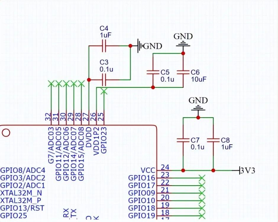

二、电源滤波电路:
OM6625A 芯片供电电压为 1.71V~3.6V 电压,需要经过滤波电路,得到干净的电源,VCC芯片外部供电脚,需要加 0.1uF 和 1uF 的去耦电容,PCB 设计时,电容尽量靠近芯片的 VCC Pin 脚放置。
OM6625A 内部 LDO(DVDD Pin)需要加上 0.1uF 和 1uF 去耦电容,PCB 设计时,这些尽量靠近芯片的 DVDD Pin 脚放置。
OM6625A 的 VDD1P2 引脚为内部供电引脚,需要外接 0.1uF 与 10uF 的去耦电容。

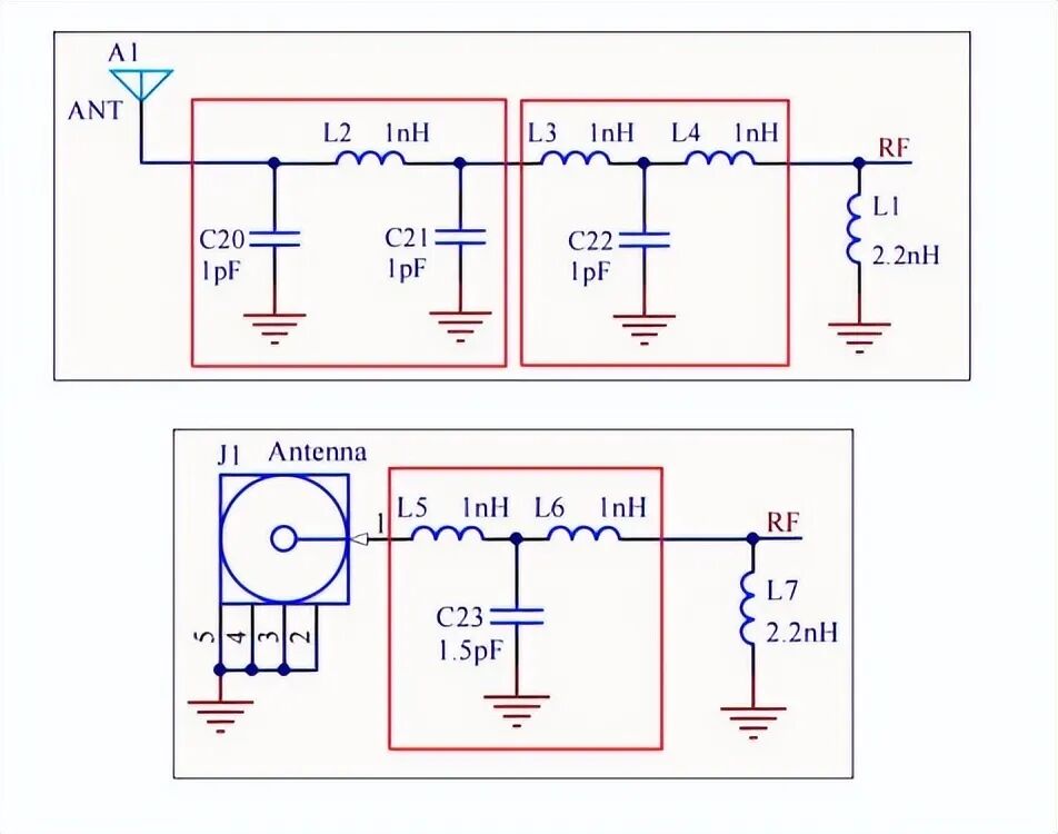

四、天线匹配线路:
RF 天线匹配电路设计,针对板载式、贴装式等类型的天线,建议 IC 按照 T 型网络进行匹配,天线按照Π型网络进行匹配,如图所示。而针对外接式(如 FPC)、外置式(如棒状天线) 等类型天线,只需预留 T 型网络即可,如图所示。
注意,图中匹配值仅为参考值,RF 天线匹配电路中匹配值需要根据实际应用环境进行调节。

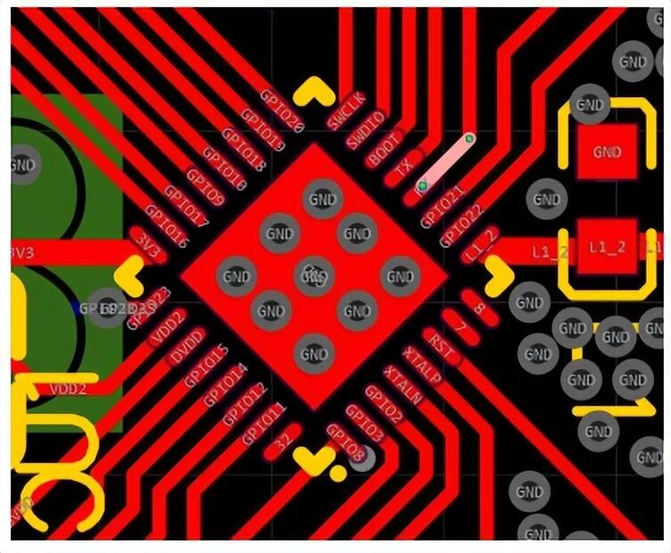

五、OM6625A 芯片 Layout
OM6625A 为 QFN 封装的芯片,其芯片 EPAD(原理图 Pin0)必须接地,PCB 做库的时 候在芯片中心需加接地的 EPAD,为保证与 PCB 底层 bottom 的地平面完整接地,EPAD 中心 至少需要 5 个 GND 过孔,而且手工焊接时需预先在 EPAD 上加锡处理。 OM6625A 芯片下面 对应的 bottom 层尽量不要有走线和元器件,特别是靠近射频匹配电路和晶体电路的部分, 完整的地平面能保证良好的芯片性能。
蓝牙
6、其他:
(1)磁性器件要远离天线和晶振,避免造成干扰。
(2)为了保证芯片良好的接地,对于芯片中间的 EPAD,应保证 EPAD 下方有完整的地 平面,且需要在 EPAD 上打尽可能多的 GND 过孔。
(3)除 EPAD 之外的 GND PAD,特别是电容,需要保证就近至少有一个 GND 过孔。
