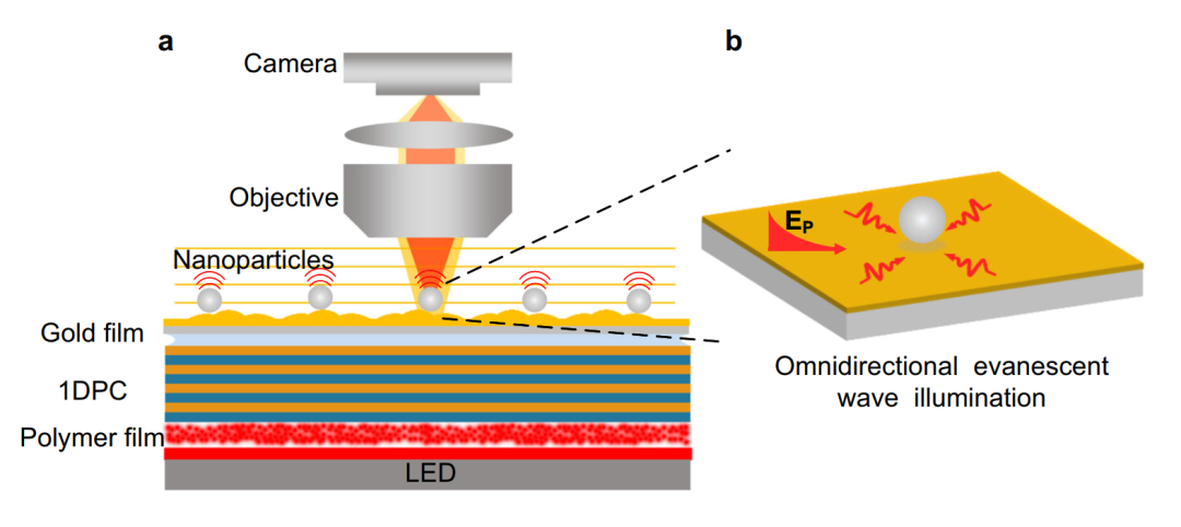

本仪器采用“低相干 LED 光源—散射层—一维光子晶体—金膜/SPP 界面—显微物镜—管镜—科研相机”的模块化光学链路。
低相干红色 LED 发出的照明光首先入射至散射层。散射层对入射光进行多次随机散射,使原本有限角度范围内的光束转化为具有宽角度分布和多偏振分量的角谱,为后续一维光子晶体的动量空间筛选提供丰富的入射波矢分量。与高相干激光照明相比,低相干 LED 可有效减弱散斑噪声及相干干涉伪影,有利于获得背景更加均匀、稳定性更高的显微图像。
待测颗粒放置于金膜表面或位于表面等离激元的有效近场作用范围内。当颗粒受到SPP近场照明时,其折射率、尺寸、形貌或表面状态会对局部电磁场产生扰动,并将部分表面模式能量散射或耦合为可向远场传播的光信号。颗粒的散射强度及其随时间的变化,可用于表征颗粒尺寸、聚集状态、吸湿过程、化学反应以及局部环境折射率变化等信息,可实现微纳颗粒成像、定量检测及动态传感。

基于一维光子晶体耦合的表面等离激元散射显微成像与传感系统

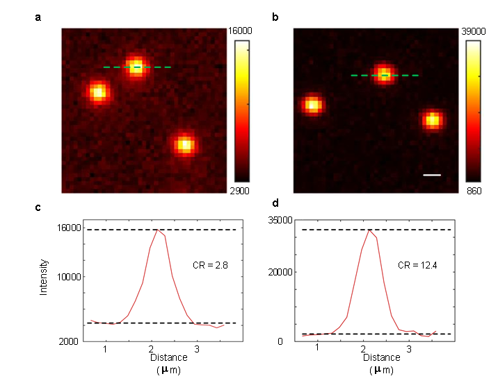

普通暗场成像与 SPP增强散射成像对比

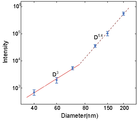

实验三:颗粒尺寸与散射强度标度
【实验目的】
使用不同粒径的标准颗粒建立散射强度标定曲线,讨论Rayleigh散射与背景干涉项对标度指数的影响,掌握定量散射成像的数据分析方法。
【核心要点】
● 对每种粒径选取不少于20个孤立颗粒进行统计
● 使用相同ROI计算背景扣除后的积分强度
● 绘制散射强度—粒径曲线,用线性回归估计标度指数
● 讨论饱和效应、颗粒重叠与选择偏差对测量结果的影响

颗粒直径与散射强度的示例关系

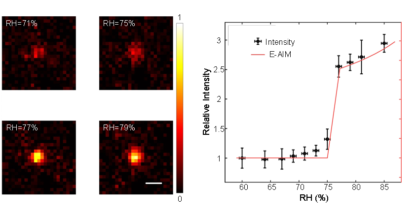

实验四:颗粒吸湿与光学传感
【实验目的】
通过相对湿度变化引起的颗粒尺寸或折射率变化,获得散射强度随环境参数变化的传感曲线,理解光学传感的基本原理与性能评价方法。
【核心要点】
● 在稳定低湿条件下采集基线,分级提高RH并等待系统稳定
● 升湿后执行降湿过程,观察传感响应的滞后效应
● 对同一颗粒进行配准,计算归一化响应曲线
● 绘制强度—RH曲线,讨论转变点、重复性和滞后特性

颗粒吸湿散射强度变化
