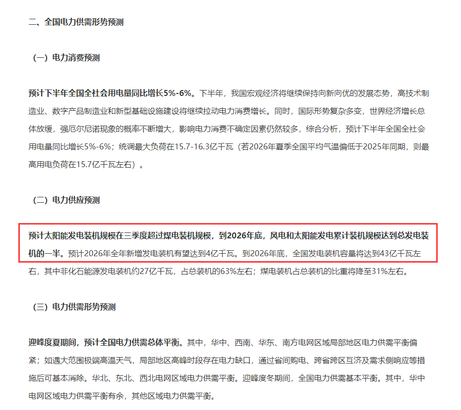

据中电联最新报告预测,2026年第三季度太阳能发电装机规模将超过煤电,届时大量集中式光伏项目将迎来并网验收高峰,显著带动大功率并网逆变器的市场需求。与此同时,户用离网储能及偏远地区独立供电项目也在同步推进,48V太阳能离网工频逆变器在细分市场迎来重要窗口期。
逆变器
(截图来源于《2026年上半年全国电力供需形势分析预测报告》原文)

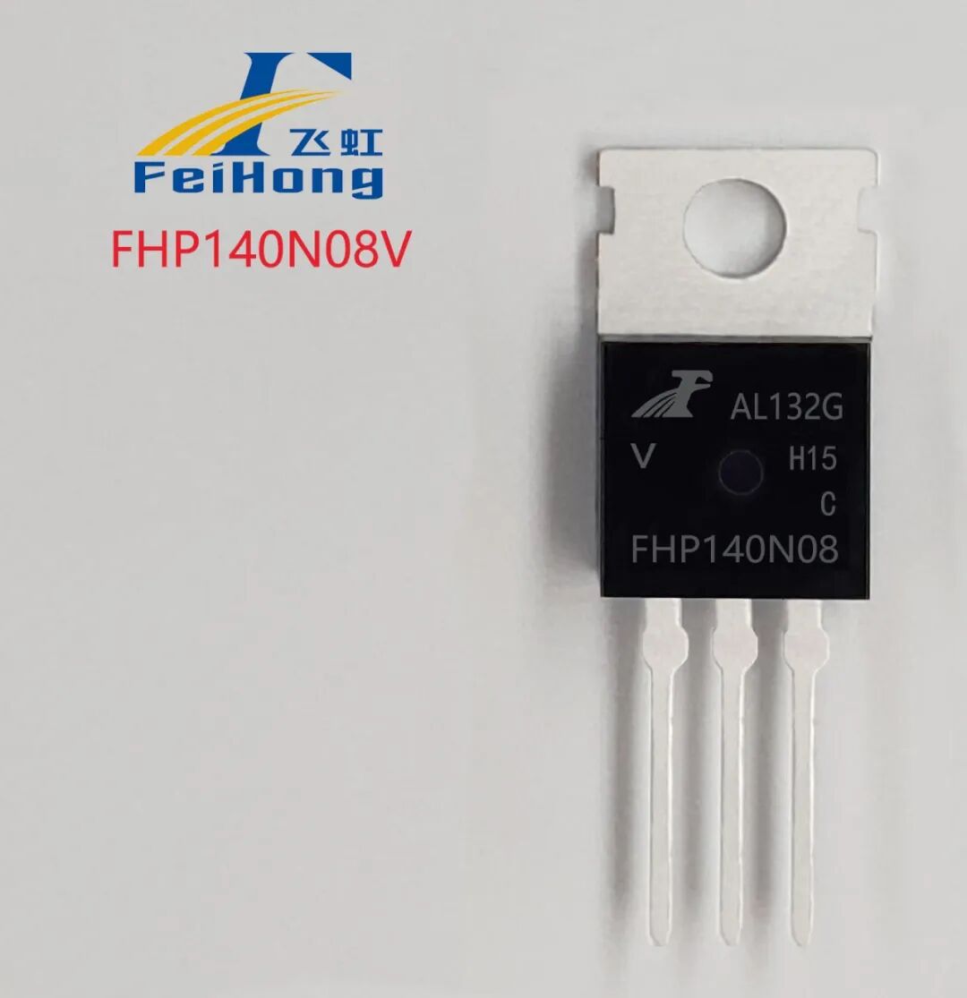

需求放量,选型压力也随之而来。对于电子工程师而言,48V太阳能离网工频逆变器的全桥拓扑持续工作,对MOS管的耐压、导通损耗和抗冲击能力要求都很苛刻。今天要分享的,正是飞虹半导体推出的一款N沟道增强型MOS管——FHP140N08V。
逆变器

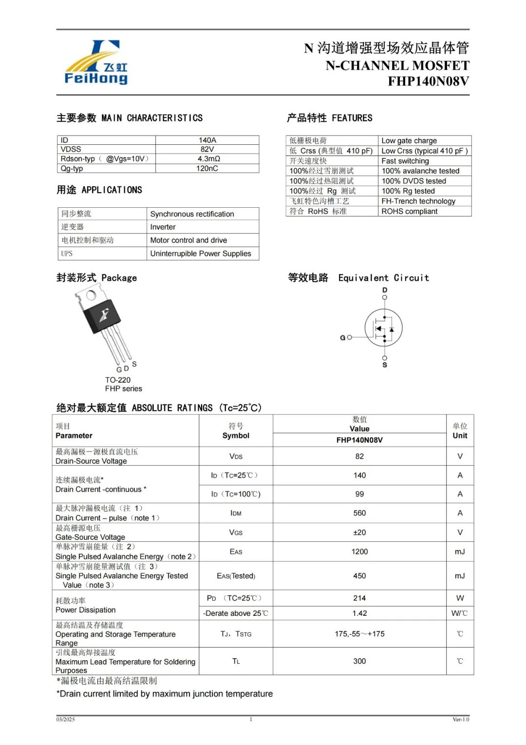

国产MOS管FHP140N08V核心参数:
- 封装:TO-220
- 漏源击穿电压 BVDSS:82V(最小值)/ 88V(典型值)
- 连续漏极电流 ID:140A(Tc=25℃)
- 导通电阻 RDS(on) 典型值:4.3mΩ(VGS=10V, ID=40A)
- 导通电阻 RDS(on) 最大值:5.2mΩ(VGS=10V, ID=40A)
- 阈值电压 VTH:2~4V(典型值2.9V)
- 栅极电荷 Qg 典型值:120nC
- 输入电容 Ciss:6507pF
- 输出电容 Coss:580pF
- 反向传输电容 Crss:410pF
- 单脉冲雪崩能量 EAS:1200mJ(L=1mH, IAS=49A, RG=25Ω, 起始TJ=25℃)
逆变器
FHP140N08V采用特色Trench沟槽工艺,每颗MOS管经过100%雪崩测试、100%Rg测试、100%热阻测试。保障产品一致性和可靠性,雪崩耐量高,抗冲击性能强,应对电网波动、负载突变工况稳定运行。同时可提供VTH细化分档服务,确保批量应用中参数稳定不漂移。
FHP140N08V性能出色,可替代IRFB3607PBF、STP75N75等市场主流型号。而且该型号应用广泛,除了48V太阳能离网工频逆变器,还适用于UPS、车载高频逆变器、同步整流。
