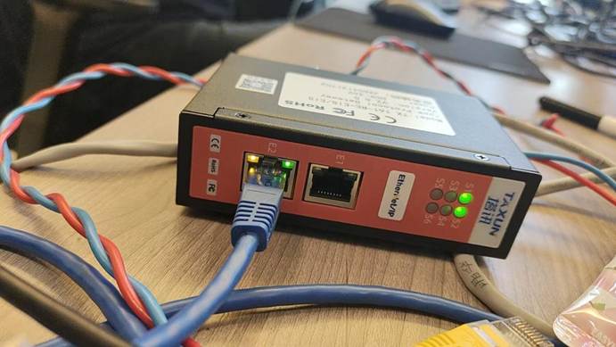

二、塔讯TX161-RE-EIS/OMB智能网关核心功能简介
塔讯TX161-RE-EIS/OMB作为工业自动化领域专用智能网关数据采集器,是市政水务行业解决异构总线协议互通、构建全域工业物联网管控体系的核心工业网关设备。设备采用双以太网物理隔离架构,全程采用双从站工作模式:EtherNet/IP侧以标准从站身份接入台达AH500高端模块化PLC主站控制网络,Modbus TCP侧同样配置为从站模式对接现场三菱FX5U系列分站PLC,实现EtherNet/IP与Modbus TCP双向无损协议转换。网关搭载工业级ARM处理器,协议转换延迟稳定≤3ms,具备边缘数据清洗、水质数据滤波、断线缓存、宽温运行、防雷抗浪涌等工业级特性,完美适配污水处理厂潮湿、多尘、温差大、设备长期连续运行的特殊工况。该设备无需修改原有主从站PLC控制程序,仅通过网页端可视化配置即可完成跨品牌PLC数据映射与双向交互,以轻量化部署方式打通水务系统分层控制网络,补齐市政污水行业工业自动化数字化采集短板,为污水厂智能管控、能耗优化、水质达标溯源提供底层硬件支撑。

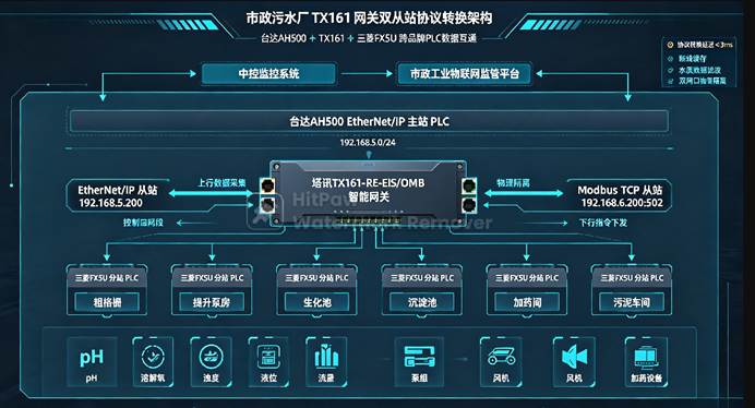

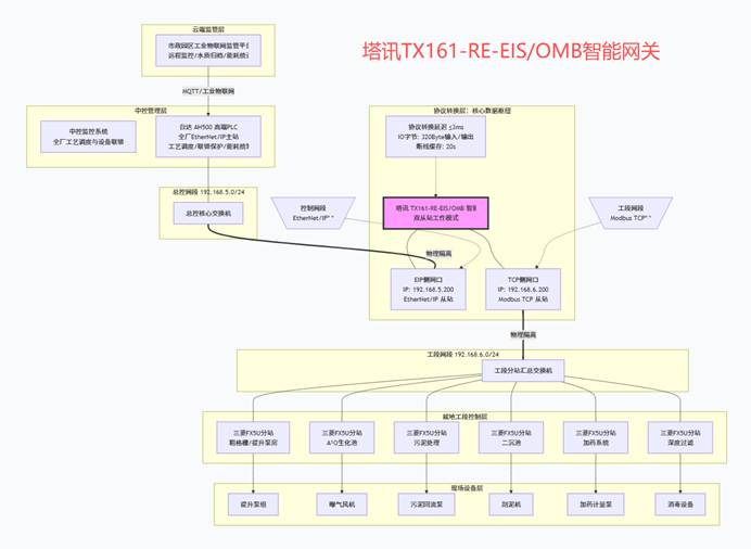

三、系统结构拓扑
本次项目采用分层分布式隔离拓扑架构,链路层级清晰、网络安全稳定:三菱FX5U分站PLC(Modbus TCP从站)→塔讯TX161-RE-EIS/OMB智能网关(双从站模式:Modbus TCP从站+EtherNet/IP从站)→台达AH500 EtherNet/IP主站PLC→全厂中控监控系统与现场工艺设备。现场部署模式为:污水厂生化池、沉淀池、污泥处理、加药系统各就地工段采用三菱FX5U小型PLC作为分站负责本地设备闭环控制,中控机房部署台达AH500大型PLC作为全厂总控主站,塔讯TX161工业网关集中部署于中控主控制柜,双网口物理隔离控制网段与分站网段,彻底杜绝跨网段报文串扰,保障污水工艺连续控制、设备联锁保护不受数据采集通讯影响,构建安全可靠的水务工业自动化传输架构。

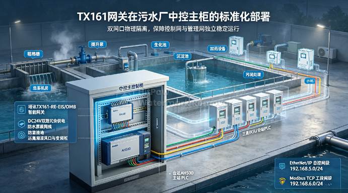

第一步:现场网络勘测、网段隔离规划与硬件标准化安装
施工前期完成全厂工艺网段全面勘测,排查原有IP冲突、网络串扰、线路老化等问题,结合污水厂高湿、多电磁干扰工况,全程采用防水屏蔽网线、防腐接线端子、防雷接地工艺开展硬件部署。严格划分两套物理隔离的独立网段,彻底分隔异构总线协议网络,规避报文冲突:EtherNet/IP总控网段:192.168.5.0/24,专属对接台达AH500主站PLC;Modbus TCP工段网段:192.168.6.0/24,专属对接各工段三菱FX5U分站PLC。将塔讯TX161智能网关安装于中控机房主控制柜密封DIN导轨区域,远离潮湿风口、大功率风机变频柜等干扰源,避免水汽侵蚀与电磁干扰。设备采用DC24V双路冗余供电,杜绝厂区电压波动、瞬时压降导致的网关重启、通讯断连问题。网关EIP网口接入总控核心交换机,TCP网口独立接入工段分站汇总交换机,实现双网口完全物理隔离。硬件安装完成后逐点开展线路通断、绝缘检测、接地电阻测试、防水密封性检查,粘贴设备标识与布线台账,筑牢现场硬件通讯基础。
第二步:TX161网关Web端双从站精细化参数配置
通过调试电脑直连网关调试端口,匹配设备默认调试网段,登录内置Web可视化管理后台,全程无软件安装、轻量化完成双协议从站参数配置。首先配置EtherNet/IP从站参数,设置网关EIP侧静态IP为192.168.5.200,匹配台达AH500主站网段,配置输入、输出字节各320Byte,适配全厂多工段大批量水质模拟量、设备数字量点位传输需求,开启EIP报文校验、抗干扰滤波、宽温自适应传输模式,适配污水厂恶劣工况。随后切换至Modbus TCP配置界面,启用标准从站工作模式,固定通讯端口502,设置TCP侧静态IP为192.168.6.200,兼容多台三菱FX5U分站并行接入。依托网关数据采集器功能,搭建按工段划分的精细化寄存器映射表,完成380路溶解氧、pH值、出水浊度、池体液位、进水流量、设备温度等模拟量水质点位,106路泵组启停、风机运行、故障报警、限位状态、联锁信号等数字量点位的精准一一映射。同时开启数据降噪、异常数据过滤、20s本地断线缓存功能,保障潮湿工况下数据稳定不丢失,参数配置完成后保存并重启网关,确保所有参数永久固化生效。

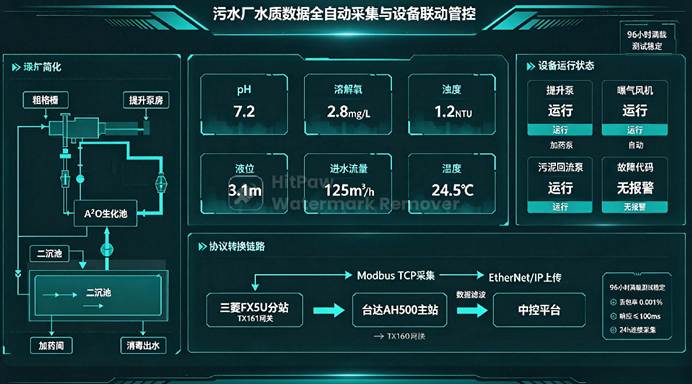

第六步:物联网对接、运维培训与项目整体验收
通讯链路稳定运行后,将AH500主站汇总的全厂水质、设备、能耗、故障数据同步上传市政园区工业物联网监管平台,实现厂区生产状态远程可视化监控、水质数据自动归档、设备故障预警、能耗智能统计,完成就地控制、中控管控、云端监管三级数据贯通。项目收尾阶段,完整整理施工图纸、点位映射台账、组态参数、测试报告、设备运维手册,对厂区运维人员开展专项培训,讲解网关日常巡检、参数查看、简单故障排查方法。经过空载、常规负荷、极限进水负荷多工况试运行验收,系统各项指标全部达标,正式完成污水厂工业自动化数字化升级,实现异构总线协议互通、全自动数据采集、全厂联动管控、环保数据可追溯的全方位落地。

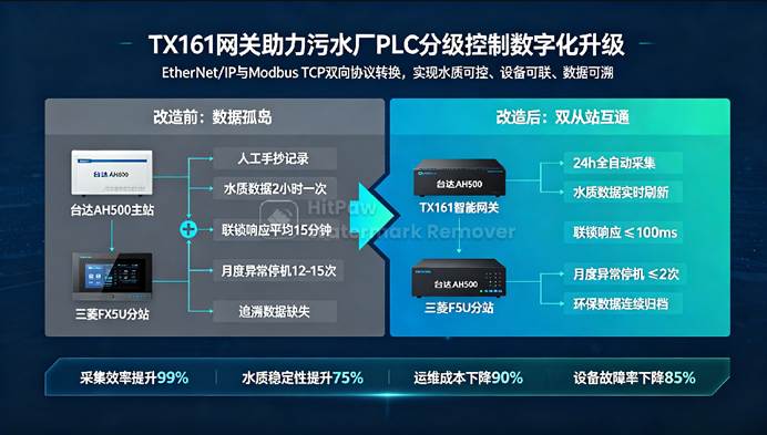

七、项目实施前后效果量化对比
对比维度 改造前状态 部署TX161网关后状态 优化幅度
全厂数据采集方式 人工定时现场手抄记录 网关全自动24h不间断采集 采集效率提升99%
水质数据更新周期 人工2小时采集一次 毫秒级实时刷新 数据实时性全面达标
水质参数波动偏差 ±8.5%,存在超标风险 ±2.1%,水质稳定可控 水质稳定性提升75%
设备联锁故障响应时长 人工发现处置,平均15分钟 系统自动联锁,响应≤100ms 故障处置效率大幅提升
月度设备异常停机次数 12-15次/月 2次以内/月 设备故障率下降85%以上
年度通讯运维成本 OPC软件维保+人工3.0万元/年 硬件免维护,巡检费用0.3万元/年 运维成本下降90%
环保数据追溯完整性 数据零散、缺失严重,无法溯源 全量数据连续归档,100%可追溯 环保合规性全面达标
