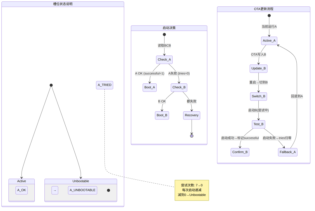

一、为什么需要AB系统?
传统的单分区系统在OTA(Over-The-Air)更新时面临致命风险:
OTA
二、BCB消息格式与Rockchip的实际实现
AB切换的核心数据存储在misc分区中,格式为BCB(Bootloader Control Block)。注意:RK3576实际使用的BCB结构与Android标准 bootloader_message_ab 有差异——SPL中读取BCB的入口是 spl_kernel_partition()。

四、AB状态转换
AB槽位的生命周期是一个有限状态机:
OTA

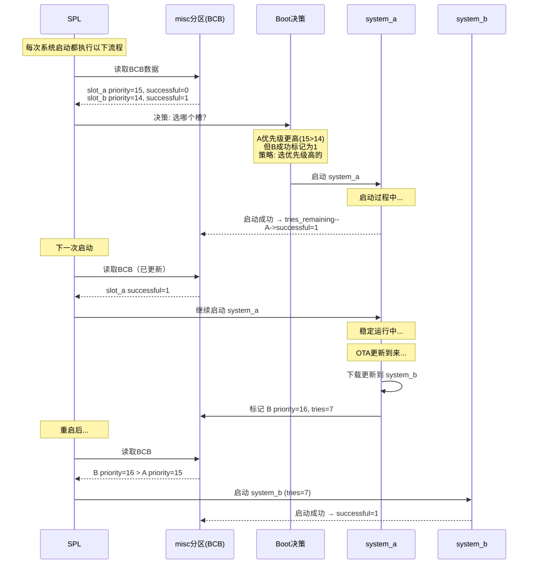

五、AB系统的完整交互
OTA
