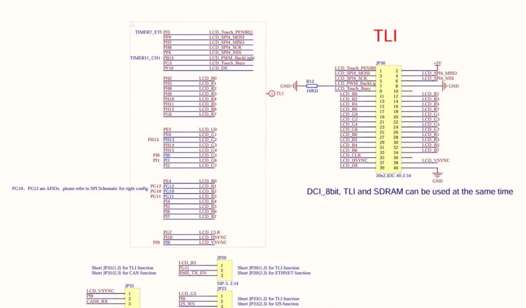

3.1 TLI外设LCD控制器调试
首先就是LCD显示驱动,这里参考论坛帖子代码实现了TLI控制器的LCD显示设备驱动,实现了LCD屏幕操作。
LCD显示使用板载的SDRAM作为显存,初始化TLI控制器引脚和LCD背光控制引脚,以及TLI外设和IPA外设。要注意背光引脚控制,否则lcd无显示。

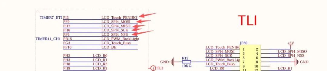

3.2 LCD电阻触摸控制器XPT2046驱动

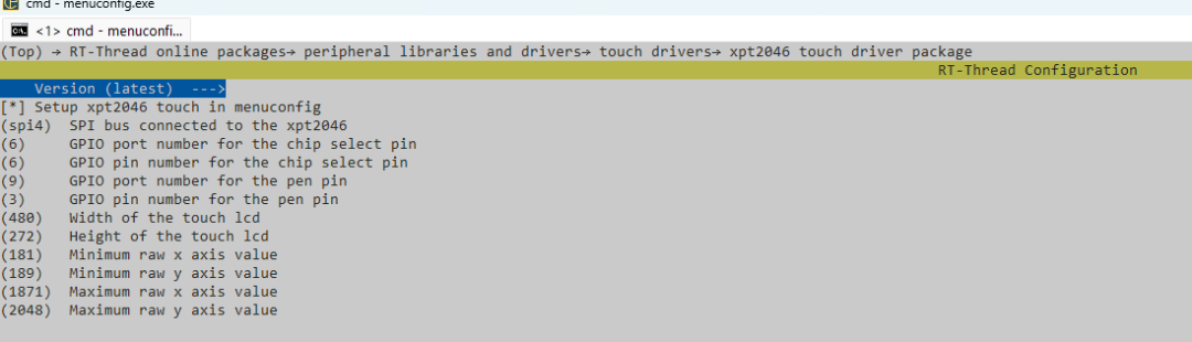

板载的lcd使用电阻触摸XPT2046,这里需要在ENV中选择XPT2046的驱动组件包。组件包需要配置SPI总线接口,以及片选和触摸中断信号引脚。
触摸接口如下,使用SPI4总线,以及PF6片选和PI3的触摸中断信号。
检测仪检测仪

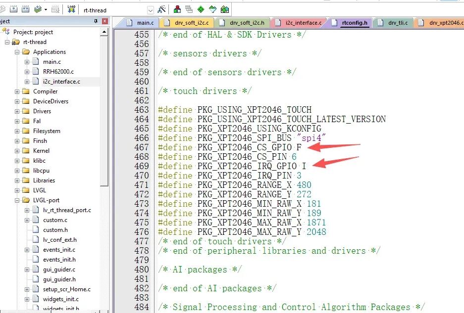

1、这里要注意在ENV中配置PF6片选和PI3的触摸中断信号引脚时,ENV要求使用数字,但是代码中需要GPIO端口PORT字符,否则会有编译错误。

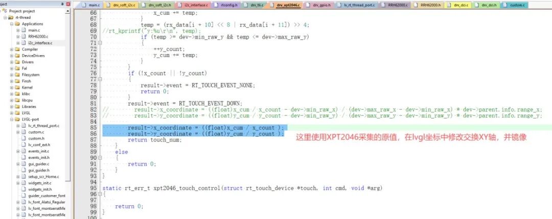

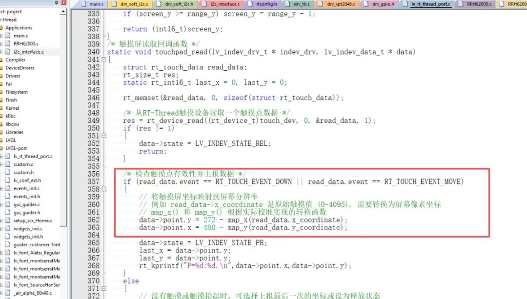

2、电阻触摸屏的XY轴触摸和屏幕显示坐标不一致,需要把电阻触摸坐标旋转180度。即X和Y坐标交换,并且都要镜像。
检测仪

/* X轴映射函数:原始触摸值 -> 屏幕X坐标 */staticint16_tmap_x(uint16_t raw_x){    if (touch_dev == RT_NULL) {        return0;    }    int32_t min_x = touch_dev->min_raw_x;    int32_t max_x = touch_dev->max_raw_x;    int32_t range_x = touch_dev->parent.info.range_x;    /* 防止除零错误(未校准时min_x == max_x) */    if (max_x <= min_x) {        return0;    }    /* 限制原始数据范围 */    if (raw_x < min_x) raw_x = min_x;    if (raw_x > max_x) raw_x = max_x;    /* 线性映射 */    int32_t screen_x = (int32_t)(raw_x - min_x) * range_x / (max_x - min_x);    /* 限制屏幕范围 */    if (screen_x < 0) screen_x = 0;    if (screen_x >= range_x) screen_x = range_x - 1;    return (int16_t)screen_x;}/* Y轴映射函数:原始触摸值 -> 屏幕Y坐标 */staticint16_tmap_y(uint16_t raw_y){    if (touch_dev == RT_NULL) {        return0;    }    int32_t min_y = touch_dev->min_raw_y;    int32_t max_y = touch_dev->max_raw_y;    int32_t range_y = touch_dev->parent.info.range_y;    if (max_y <= min_y) {        return0;    }    if (raw_y < min_y) raw_y = min_y;    if (raw_y > max_y) raw_y = max_y;    int32_t screen_y = (int32_t)(raw_y - min_y) * range_y / (max_y - min_y);    if (screen_y < 0) screen_y = 0;    if (screen_y >= range_y) screen_y = range_y - 1;    return (int16_t)screen_y;}/* 触摸屏读取回调函数 */staticvoidtouchpad_read(lv_indev_drv_t * indev_drv, lv_indev_data_t * data){    structrt_touch_dataread_data;    rt_size_t res;    staticrt_int16_t last_x = 0, last_y = 0;    rt_memset(&read_data, 0, sizeof(struct rt_touch_data));    /* 从RT-Thread触摸设备读取一个触摸点数据 */    res = rt_device_read((rt_device_t)touch_dev, 0, &read_data, 1);    if (res != 1)    {        data->state = LV_INDEV_STATE_REL;        return;    }    /* 检查触摸点有效性并上报数据 */    if (read_data.event == RT_TOUCH_EVENT_DOWN || read_data.event == RT_TOUCH_EVENT_MOVE)    {        // 将触摸屏坐标映射到屏幕分辨率        // 例如 read_data->x_coordinate 是原始触摸值 (0-4095), 需要转换为屏幕像素坐标        // map_x() 和 map_y() 根据实际校准实现的转换函数        data->point.y = 272 - map_x(read_data.x_coordinate);        data->point.x = 480 - map_y(read_data.y_coordinate);        data->state = LV_INDEV_STATE_PR;        last_x = data->point.y;        last_y = data->point.y;        rt_kprintf("P=%d:%d.\n",data->point.x,data->point.y);    }    else    {        // 没有触摸或触摸抬起时,可选择上报最后一次的坐标或设为释放状态        data->point.x = last_x;        data->point.y = last_y;        data->state = LV_INDEV_STATE_REL;    }}/* 触摸输入设备初始化 */voidlv_port_indev_init(void){    /* 1. 查找并打开RT-Thread触摸设备 */    touch_dev = (rt_xpt2046_t)rt_device_find(TOUCH_DEVICE_NAME);    if (touch_dev == RT_NULL)    {        rt_kprintf("Can't find touch device: %s\n", TOUCH_DEVICE_NAME);        return;    }    if (rt_device_open((rt_device_t)touch_dev, RT_DEVICE_FLAG_INT_RX) != RT_EOK)    {        rt_kprintf("Open touch device failed!\n");        return;    }    /* 2. 注册一个LVGL输入设备 */    staticlv_indev_drv_t indev_drv;    lv_indev_drv_init(&indev_drv);            // 初始化驱动类型    indev_drv.type = LV_INDEV_TYPE_POINTER;   // 触摸屏属于指针类型输入设备    indev_drv.read_cb = touchpad_read;        // 设置读取回调函数    lv_indev_drv_register(&indev_drv);        // 注册到LVGL}
上下、左右滑动查看
注意获取触摸坐标时需要转换坐标:
检测仪

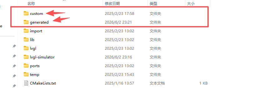

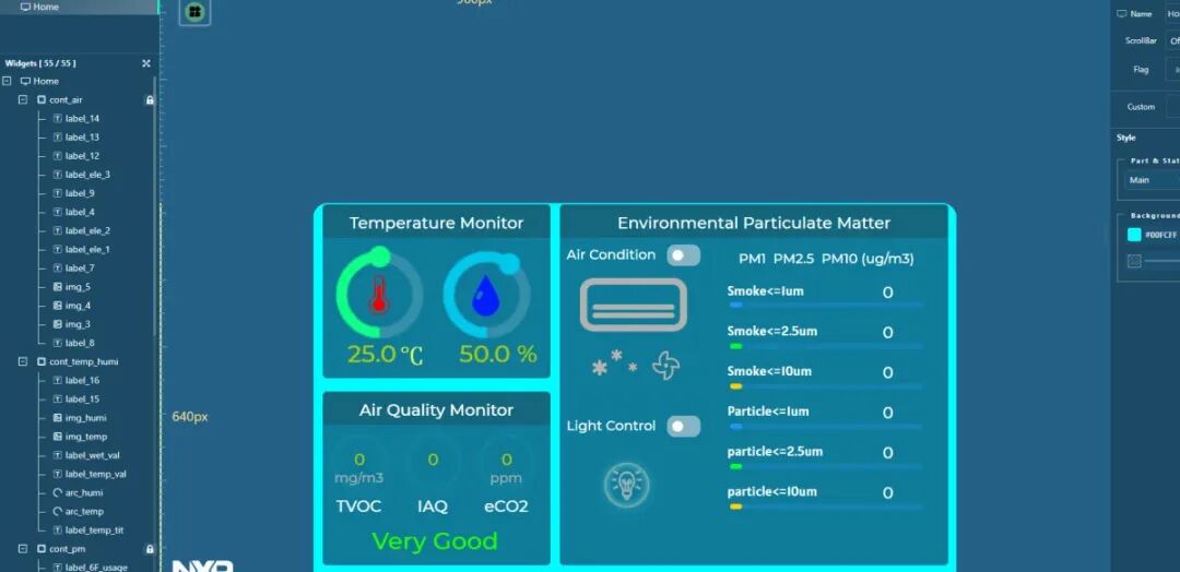

这里使用GUI-Guider软件设计LVGL界面。
检测仪

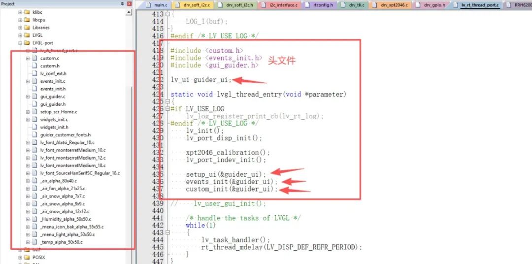

将生成的代码添加到工程中。主要是如下两个文件夹内代码。
检测仪检测仪

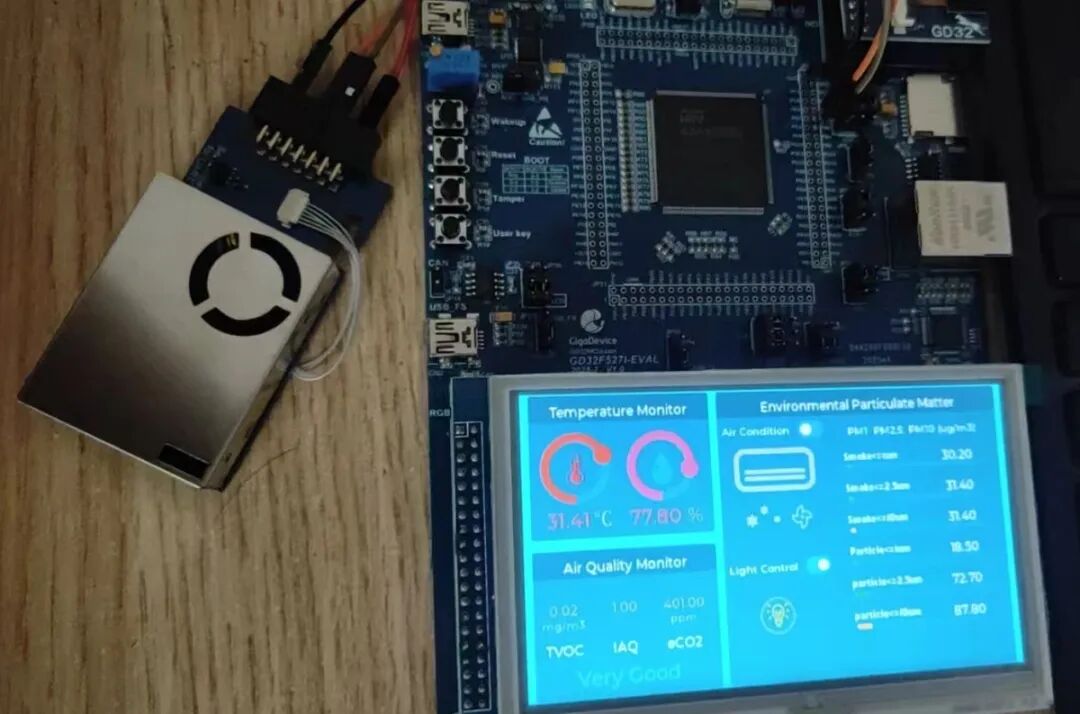

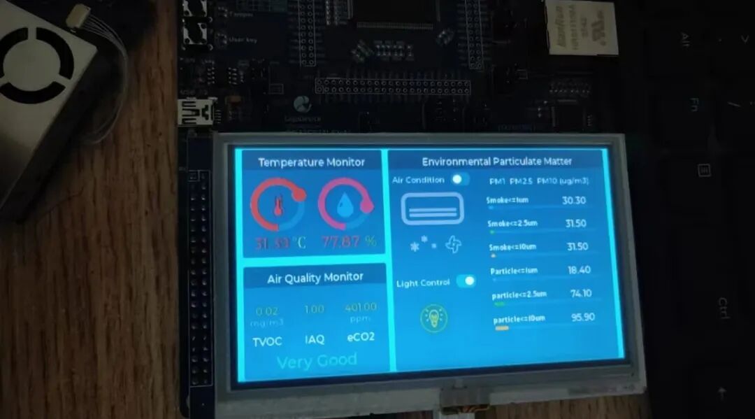

3.6 项目最终效果展示

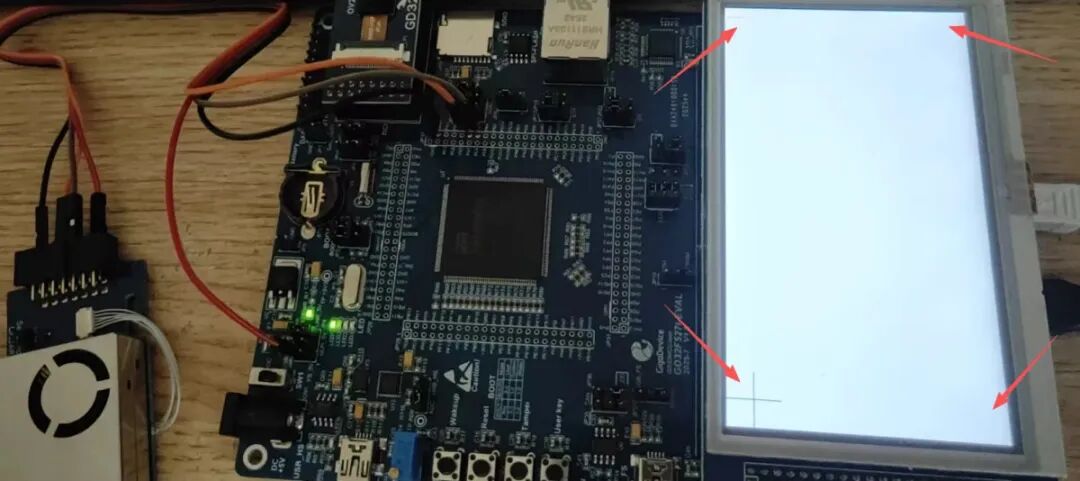

上电初始先进行触摸屏校准,校准逻辑大致是:采集四个角(左上、右上、右下、左下)的原始触摸坐标,计算每个方向的 min/max 原始值,然后基于 LCD 实际尺寸计算出每像素对应的原始计数(x_raw_cnt_per_pixel 和 y_raw_cnt_per_pixel)。然后再根据交叉线的偏移(cross_size)进行微调得到最终的 min/max 原始范围。最终 touch->min_raw_x, max_raw_x, min_raw_y, max_raw_y 就是有效原始坐标的边界,而 range_x 和 range_y 是 LCD 的宽高。
检测仪

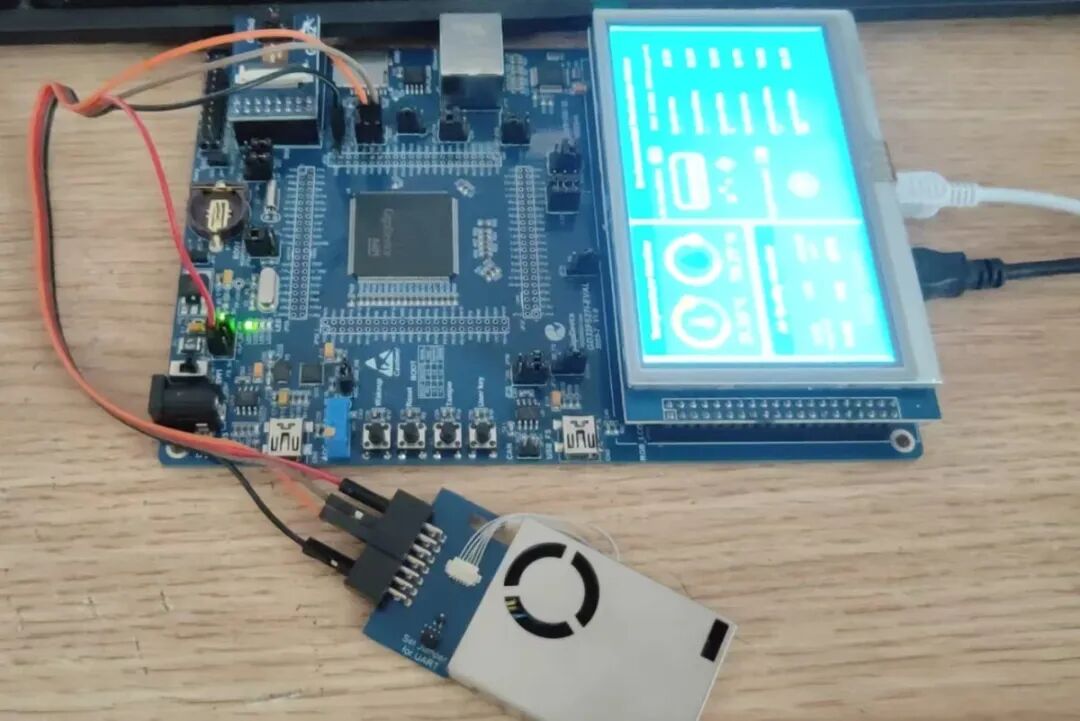

然后进入项目界面,环境参数显示。
检测仪
检测仪检测仪检测仪
