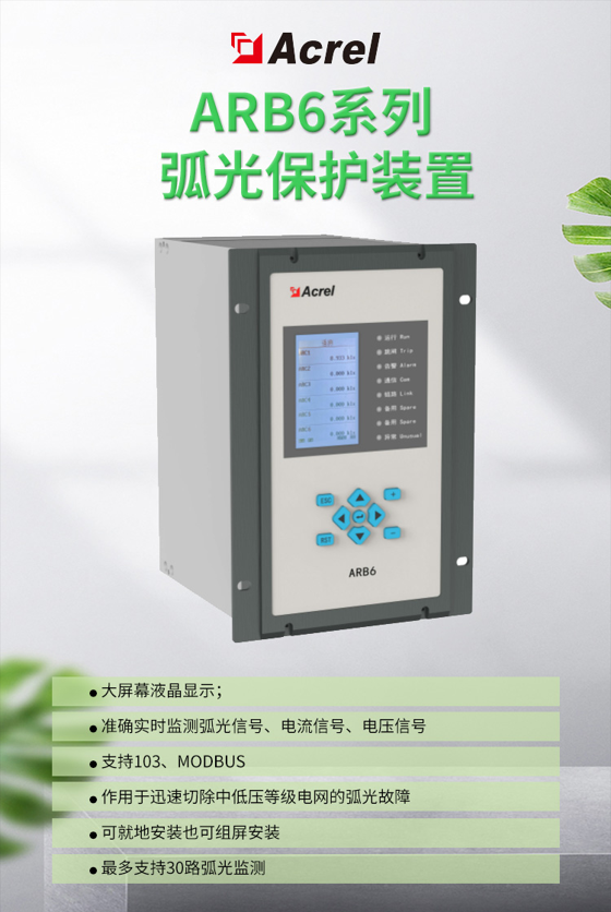

01 弧光保护装置:杜绝电弧短路恶性事故
SST内部电力电子回路密集,绝缘老化、粉尘潮湿、器件击穿等问题易引发电弧故障,瞬间产生高温高压,烧毁整机设备。安科瑞弧光保护系统可毫秒级检测电弧并快速跳闸,有效杜绝电弧短路引发的恶性安全事故。
安科瑞安科瑞
核心参数:主控单元工作电流5A,AC220V供电,标配1路网口通讯;传感单元配套20米传输光纤,满足柜内远距离布线与各类SST柜体监测需求。

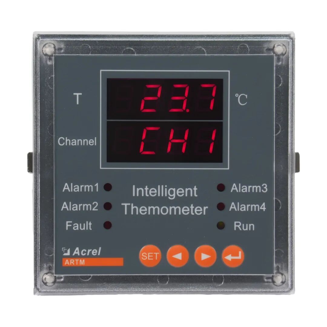

02 交流侧测温系统:实时防控交流回路温升隐患
SST交流侧端子、母排、线缆长期带载运行,易因接触不良、过载、老化发热,是设备故障高发区域。安科瑞交流测温系统支持24小时在线测温,捕捉温升异常并超温预警,提前规避过热故障。
核心参数:采集主机支持AC85-265V、DC100-300V宽幅双供电,适配电站复杂供电环境;搭配多点位传感器,全覆盖交流侧关键发热节点,实现无死角监测。
安科瑞
03 直流侧测温系统:适配高压直流温升监测
SST直流侧电压、电流等级高,功率器件与直流母线温升隐蔽性强,常规测温设备难以监测。安科瑞定制两套差异化测温方案,兼顾常规点位监测与高压高精度测温需求。
安科瑞
PT100常规测温方案:主机适配AC85-265V、DC100-300V供电,搭配高精度、高稳定性PT100铂电阻传感器,标配4.5米线缆,适配柜内常规布线场景。
荧光光纤高精度测温方案(样机配置):支持12点位同步测温,无电磁干扰,可适配SST高压直流强电磁复杂工况,测温安全性高。

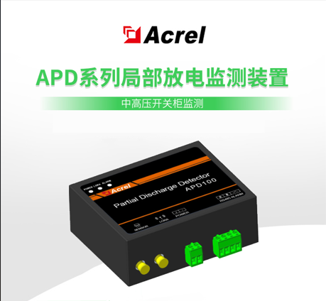

04 局部放电监测:提前预判绝缘老化隐患
SST长期高频运行会导致内部绝缘介质老化,引发局部放电隐患。该类隐患初期无明显特征、人工排查难度大,长期累积易造成绝缘击穿、设备短路停机。安科瑞局部放电监测设备可实时监测放电量与放电频次,识别早期绝缘缺陷,实现预防性维护,杜绝突发故障停机。
安科瑞

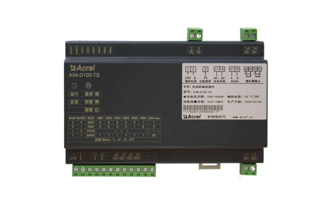

05 直流绝缘监测:筑牢SST高压直流安全防线
SST直流不接地IT系统一旦出现绝缘破损、线路漏电,易引发接地故障、器件损坏,威胁设备与微电网系统稳定,因此直流绝缘监测是SST安全运行的核心防线。安科瑞AIM-D100-TS直流绝缘监测仪专为SST场景定制,适配全功率、全电压等级SST直流系统,已与为光能源等主流SST厂商深度合作、批量应用,满足DC 1500V高压级联SST运行需求。
三、AIM-D100-TS直流绝缘监测仪六大核心优势
AIM-D100-TS适用于DC 15~1500V直流不接地系统在线监测,采用成熟不平衡电桥原理,可实时监测正负极对地绝缘电阻、对地电压,识别两极接地故障,绝缘异常时即刻触发告警并记录故障数据,核心优势突出。
安科瑞
1. 宽量程高精度,适配全电压等级SST:电压监测范围DC 150~1500V,兼容800V标准架构与1500V高压级联SST;绝缘电阻监测范围1kΩ~10MΩ,报警阈值10kΩ~10MΩ,10k~500kΩ核心区间精度≤3%,可捕捉轻微绝缘劣化。
2. 毫秒级响应,抢占处置窗口:至短500ms单次监测,远优于传统巡检模式。依托智能算法,绝缘异常秒级预警报警,将故障发现时效从小时级压缩至秒级,保障隐患快速处置。
3. 双阈值分级报警,多重联动预警:支持预警、报警双阈值独立设定;搭配RGB指示灯与2路可选继电器输出,预警黄灯闪烁、报警红灯常亮,可联动声光设备,形成声、光、讯闭环预警,触点容量AC250V/5A、DC30V/5A,驱动稳定可靠。
4. 强抗干扰,复杂工况数据准确:可自动优化周期抵消≤5μF泄漏电容干扰,有效适配SST高频变换、多端口耦合的复杂电磁环境,识别两极接地故障,复杂工况监测准确率达99.9%。
5. 轻量化易部署,降本增效:设备尺寸仅144×90×45mm,支持DIN导轨、壁挂双安装方式,适配SST紧凑柜体;全插拔端子、DC12~36V宽压供电,免专业工具快速接线,大幅降低施工与运维成本。
6. 通用组网,适配主流平台:标配RS485接口与Modbus-RTU协议,可无缝对接安科瑞EMS及第三方监控平台,上传20余项设备运行数据。通过拨码可快速配置1~63通讯地址、多档位波特率,兼容性强、即装即用。
