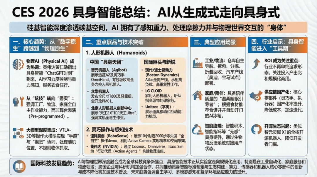

具身智能的应用正从三个方向全面渗透。在运动控制层面,涉及拾取操作、平面移动、群体优化协调;在感知交互层面,包括取物、移动避障、表面缺陷识别、安全巡检、陪伴对话、教育辅导;在推理决策层面,聚焦模仿人类、自主导航。与此同时,CES 2026传递了明确信号:具身智能进入“工具期”——行业不再单纯追求形态,转而关注投入产出比和规模化商用。

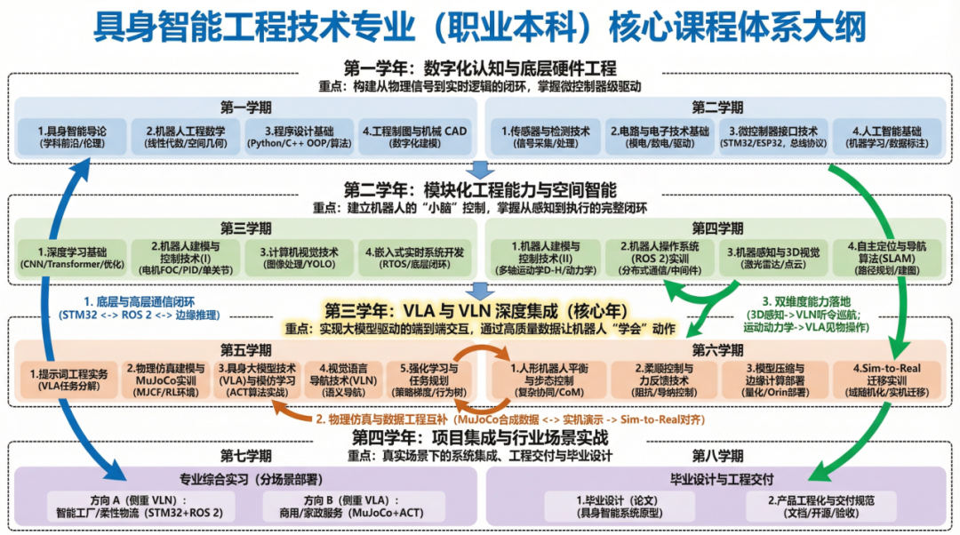

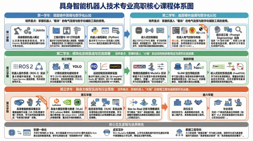

在课程体系设计上,直播提出了“三位一体”人才培养矩阵。职业本科侧重系统集成与全栈开发,培养“从0到1”的系统构建能力;
鸿蒙
高职侧重运维部署与实操技能,培养“从1到N”的落地能力;微专业为机械、自动化等传统专业学生提供智能升级路径。
鸿蒙
课程体系贯穿三年。第一学年夯实工程通识与硬件核心,包括具身智能导论、机器人工程数学、程序设计基础、电路与电子技术、微控制器接口技术。第二学年聚焦系统与运动、仿真与感知,包括计算机视觉、机器人运动学、ROS 2实训、MuJoCo物理仿真、SLAM自主定位与导航。第三学年攻坚智能核心与系统集成,包括深度学习、VLA与模仿学习、强化学习、边缘计算部署、Sim-to-Real迁移实训。
